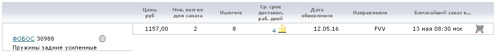

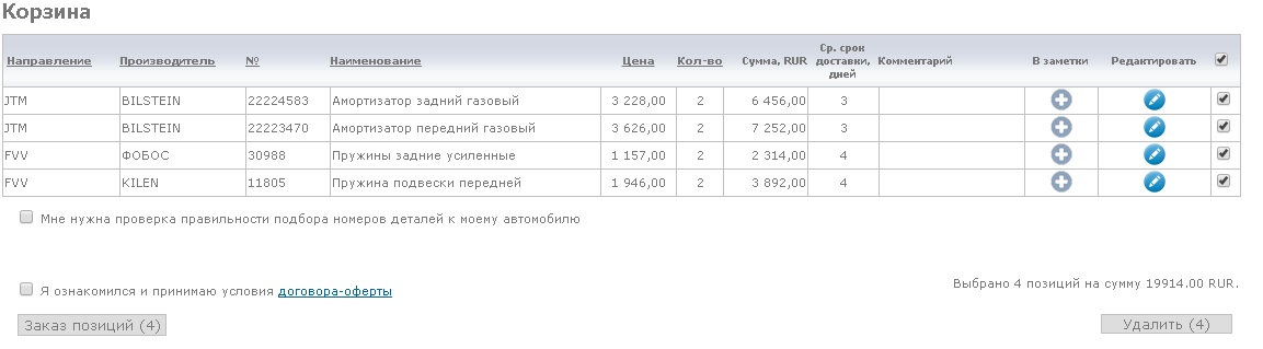

Будем менять товарищу амортизаторы и пружины, пробег у него около 70000 км. Набросал бюджетный прайс-лист в Автодоке. Что можете сказать по целесообразности и правильности выбора? Сейчас у него все заводские амортизаторы текут и пружины очень сильно просели, клиренс стал очень низким, прямо как у Сандеро Степвей. Пыльники вроде целые пока, опоры тоже, но тоже пока что.

Старый 12.05.2016, 14:18   #1827
Zamok_Samara
Аватар для Zamok_Samara
Онлайн: Zamok_Samara вне форума
Был(а): 13 июл 2022 08:31
Имя: Антон
Автомобиль: Renault Duster Privilege 4x4 2.0 литра серая платина БЫЛ. Теперь Дакар 2,0 МКПП-6 4х4 Белый
Сергей159, а разве пружины Фобос не по 2 шт. в комплекте идут? или я ошибаюсь? Весь этот комплект в емексе чутка подешевле будет (при наличии клубной карты)....

По две.

Там вот так
С пружинами Килен на перед пока не горячись. Уже один поставил человек и не понравилось, пришлось снимать. Выше кто то отписывался или на другом форуме это...
П.С. Чей то фобовские пружины дороговато выходят...

R.E.A.N.I.M.A.T.O.R., а какие тогда лучше на перед? Лифт подвески не планируется, а оригинал стоит неадекватно.
