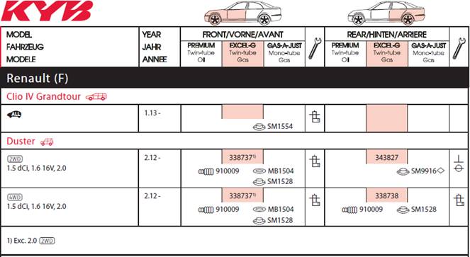

Получил ответ из представительства каябы по амортам на дастер:
Сергей Викторович, добрый день!
Уже второй год подряд в официальных каталогах KYB присутствуют артикулы амортизаторов подвески для Renault Duster.
Привожу фрагмент страницы 228 актуального каталога амортизаторов для европейского парка автомобилей:
В каталоге 2015 года (предыдущая версия) имелась аналогичная информация.
В онлайн-каталоге на сайте действительно не отображаются данные по Duster – в связи с предстоящим переходом сайта на другую платформу он некоторое время не обновляется.
Все официальные каталоги KYB выложены в разделе Каталог - http://kyb.ru/catalogpdf
Обращаем Ваше внимание на то, что амортизатор 338737 может не подходить для популярных в России версий, сочетающих двухлитровый мотор F4R и передний привод.
По вопросам подбора, приобретения и установки продукции KYB рекомендуем обращаться к нашим партнерам - в Сертифицированные Точки Продаж и Авторизованные СТО KYB. Координаты наших партнеров представлены на интерактивной карте на сайте www.kyb.ru в разделе "где купить" - http://map.kyb.ru/.
Благодарим Вас за интерес к продукции KYB!
а может и подходить? оригинальные артикули тоже разные. Не от лукавого ли? В чем принципиальная разница передней подвески?
Так... Стоп... 338737 это передний! По сайту каябы вроде как по марке задних на дастера нет? Но по номеру 338738 они есть...
Чота Сергей Викторович Я того... Запутался.

Сообщение от Алексей764
