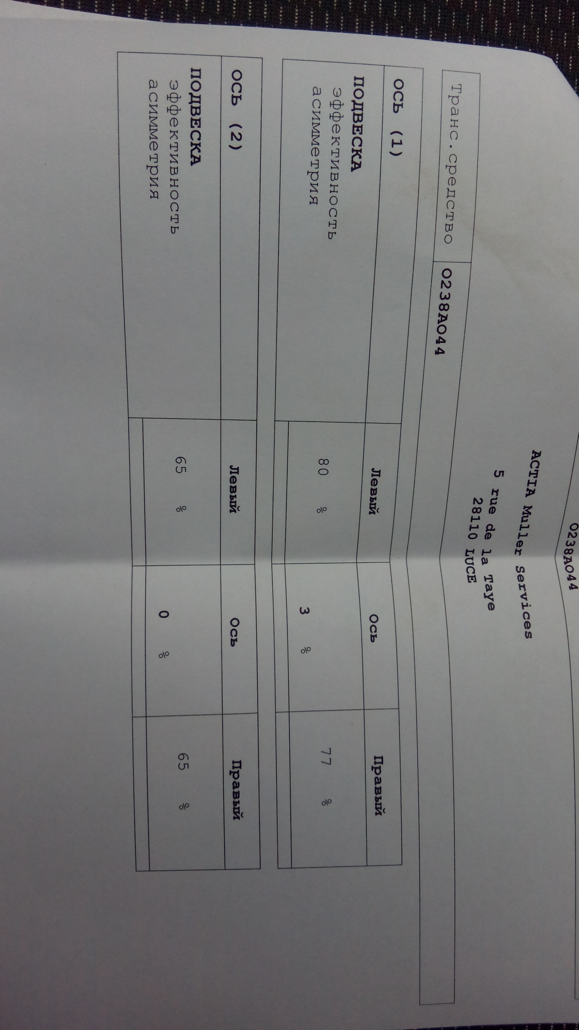

Сегодня съездил на вибростенд проверить работу амортизаторов.
Результаты положительные.
Машине 2 года и 3 месяца пробег 37500 км.
Но вот зад просел очень сильно. от центра ступицы до крыла у меня 42,5см.
