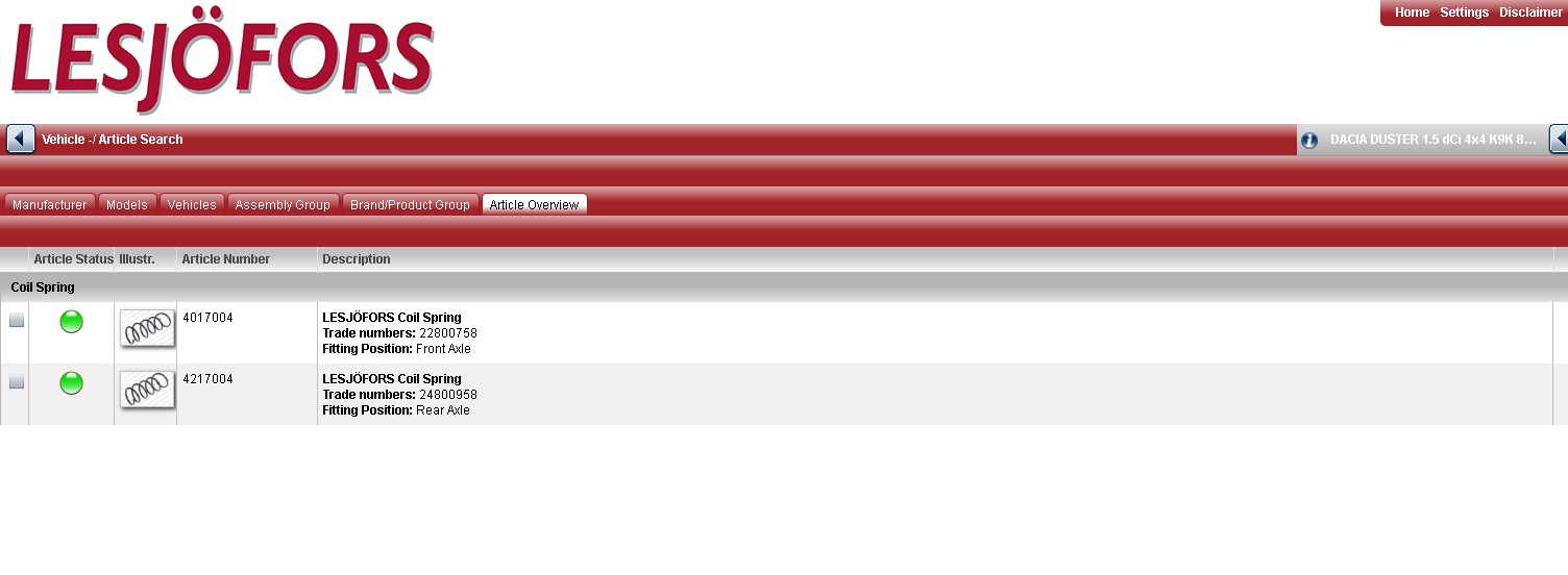

Пружины передние Duster 4X4 (Original +00мм) LESJOFORS 4017004
Пружины задние Duster 4X4 (Original +00мм) LESJOFORS 4217004
отзыв про LESJOFORS - просели сразу....

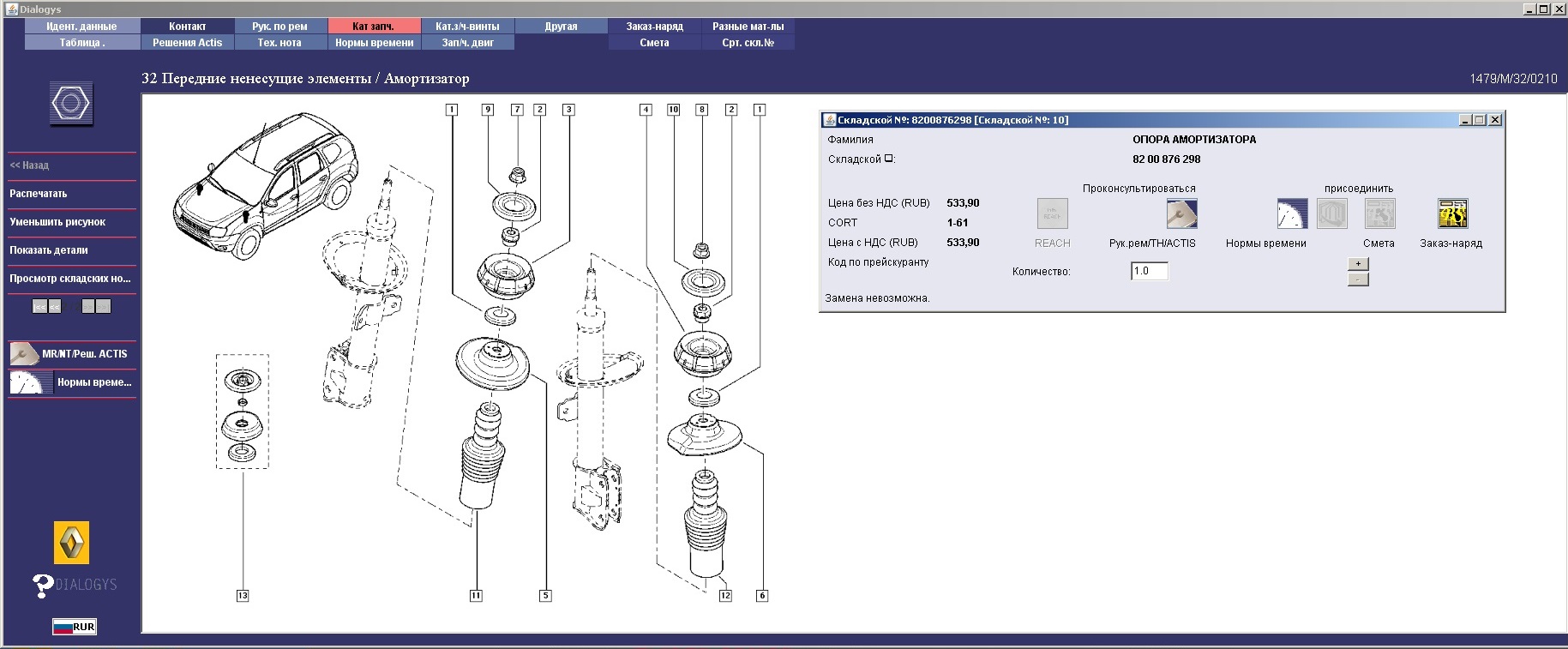

RENAULT 8200876298 – Опора амортизатора 4Х4 (передние 4Х2) - верхняя металлическая чашка.
Renault 6001547499 - опора без подшипника
RENAULT 8200651172 - Подшипник опоры амортизатора 4Х4 (передние 4Х2)
SNR M255.04 - подшипник опоры
SNR KB655.28 - Опора амортизатора, комплект 4Х4 (передние 4Х2)
RENAULT 6001549290 – Пыльник (передний)
RENAULT 8200814709 – Пыльник (задний 4Х4)
RENAULT 552406238R – Пыльник (задний 4Х4)
Sasic 2654002 – Пыльник (передний)
Sasic 2654020 – Пыльник (задний 4Х4)

Подскажите народ, верхняя опорная чашка пружины как то отдельно покупается или идет в комплекте с чем нибудь?
Дождался: H2B4 20F 4CR, цвет D69, Допы: PM ABPA01 ASR+ASRESP, Тюнинг: RSW, Drivenge, защита днища, защита бампера от Hudozhnik, рация MJ-350, Andriod с rearcam, лифт +3, колеса 225х70х16
Старый 30.05.2016, 13:00   #1949
Сергей159
Аватар для Сергей159
Онлайн: Сергей159 вне форума
Был(а): 30 апр 2025 18:47
Адрес: Пермский край
Сообщение от warant Посмотреть сообщение
покупается
Стоп, это опорный подшипник.
Верхняя чашка SASIC 2654001

SASIC 2654001
Только не путайте, верхнюю чашку, которая ставится на саму пружину, и верхнюю чашку крепления амортизатора под капотом

warant, 8200 808 455
