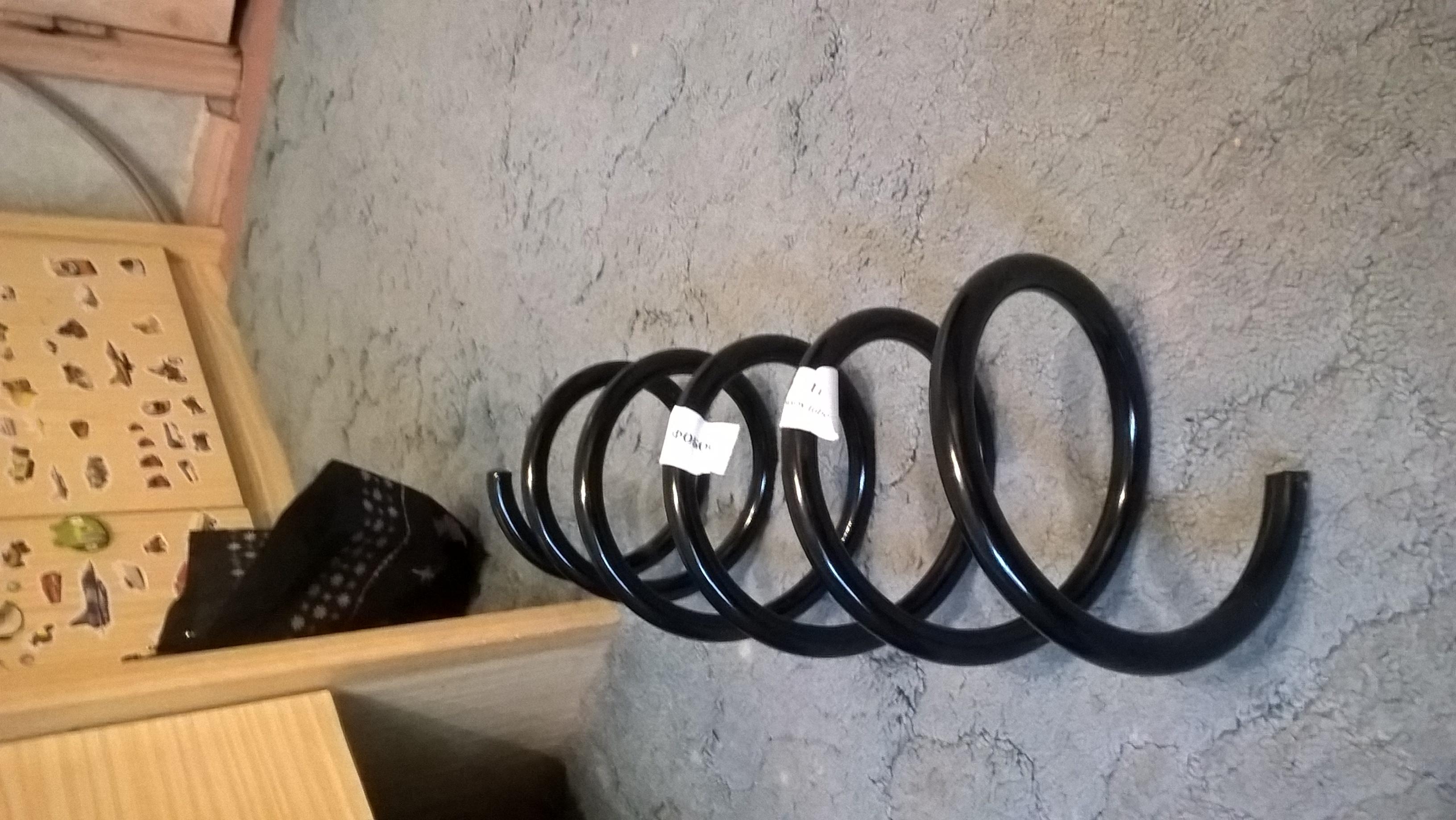

Старый 03.05.2017, 22:01   #3251
Hudozhnik
Аватар для Hudozhnik
Онлайн: Hudozhnik вне форума
Был(а): 19 июн 2025 12:35
Имя: Мурат
Адрес: Ufa
Автомобиль: Knewstar White
Сообщение от ec1007
имели длину 42 см
точно как родные - так и есть! 420/342

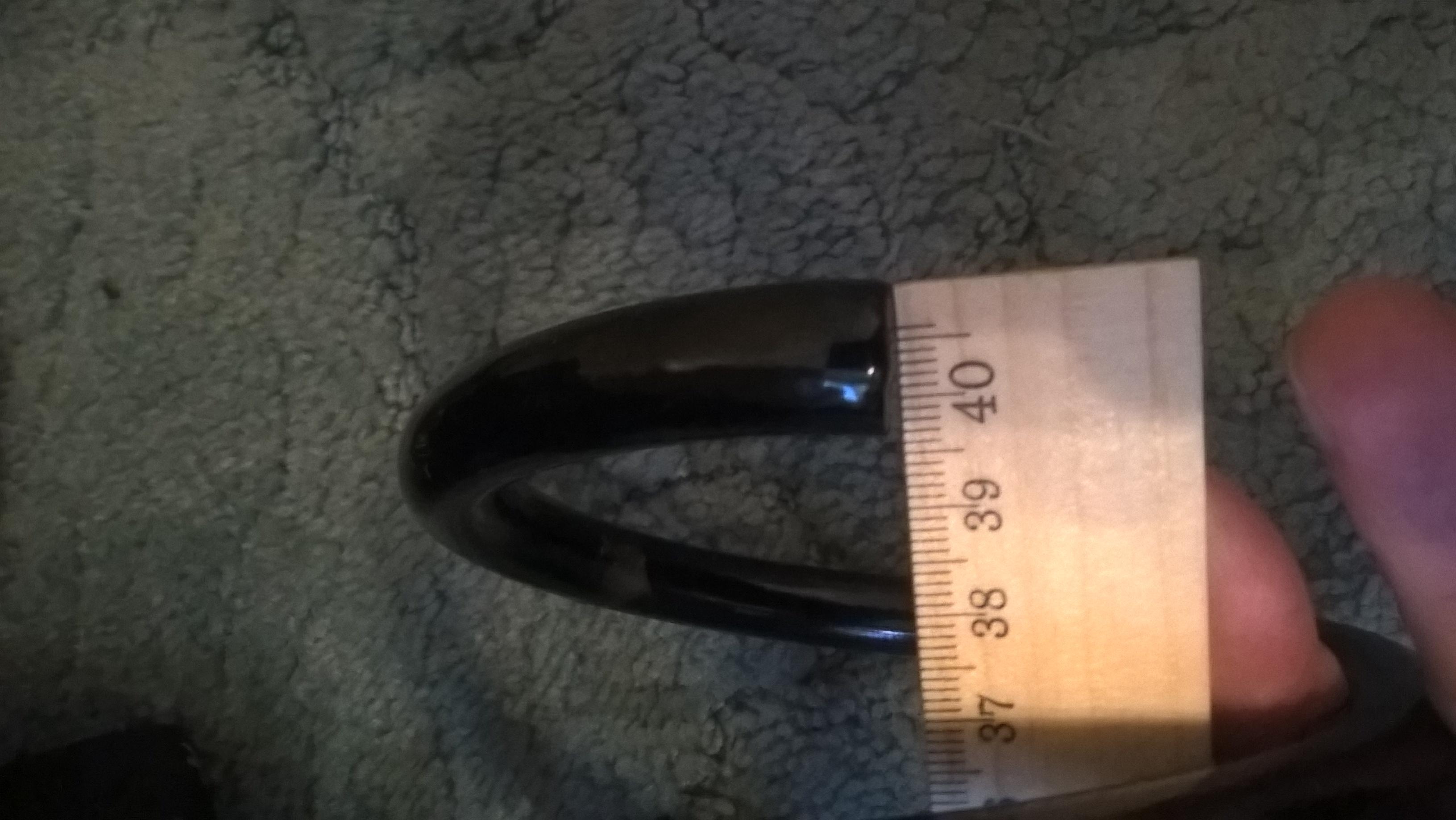

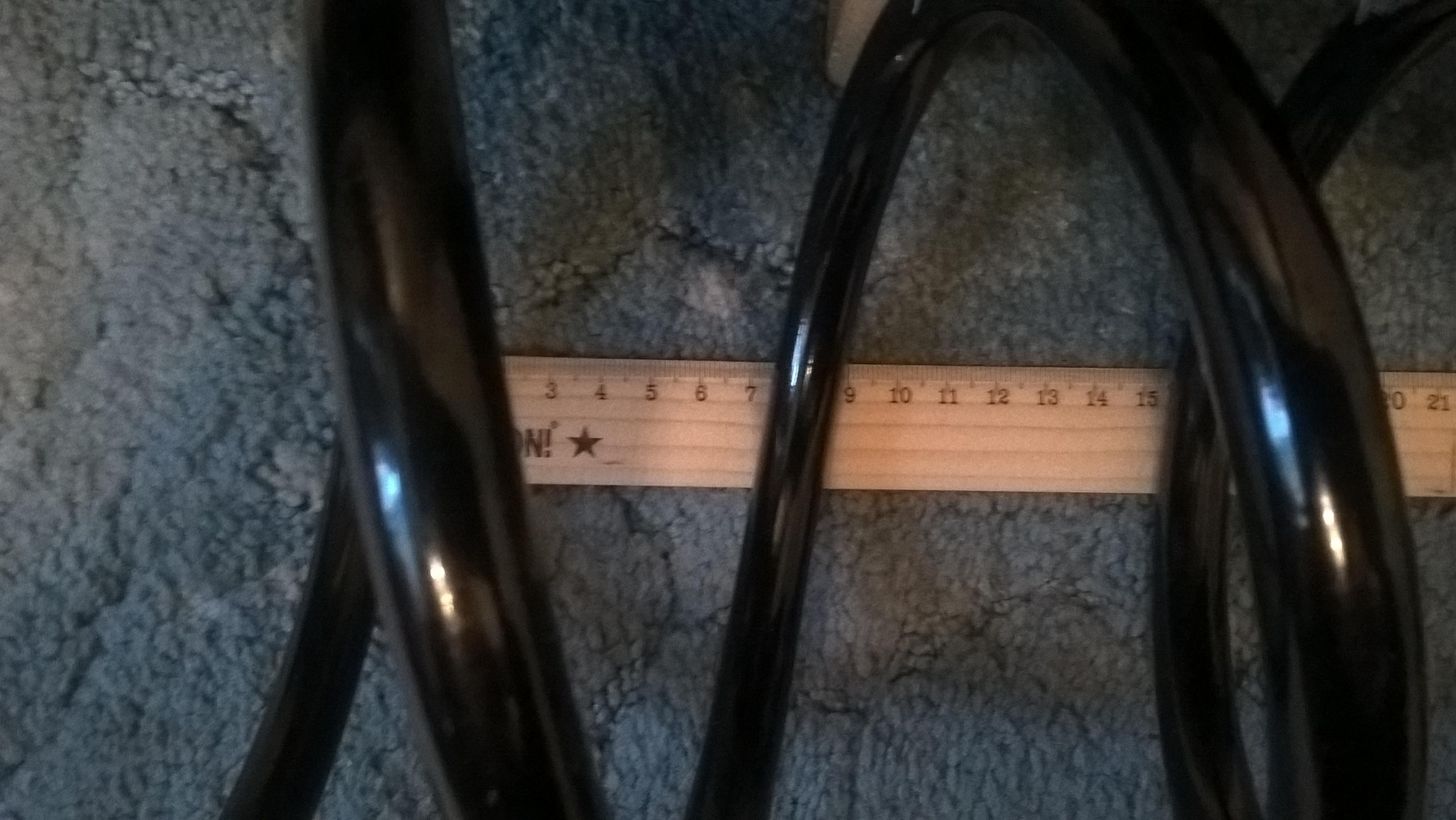

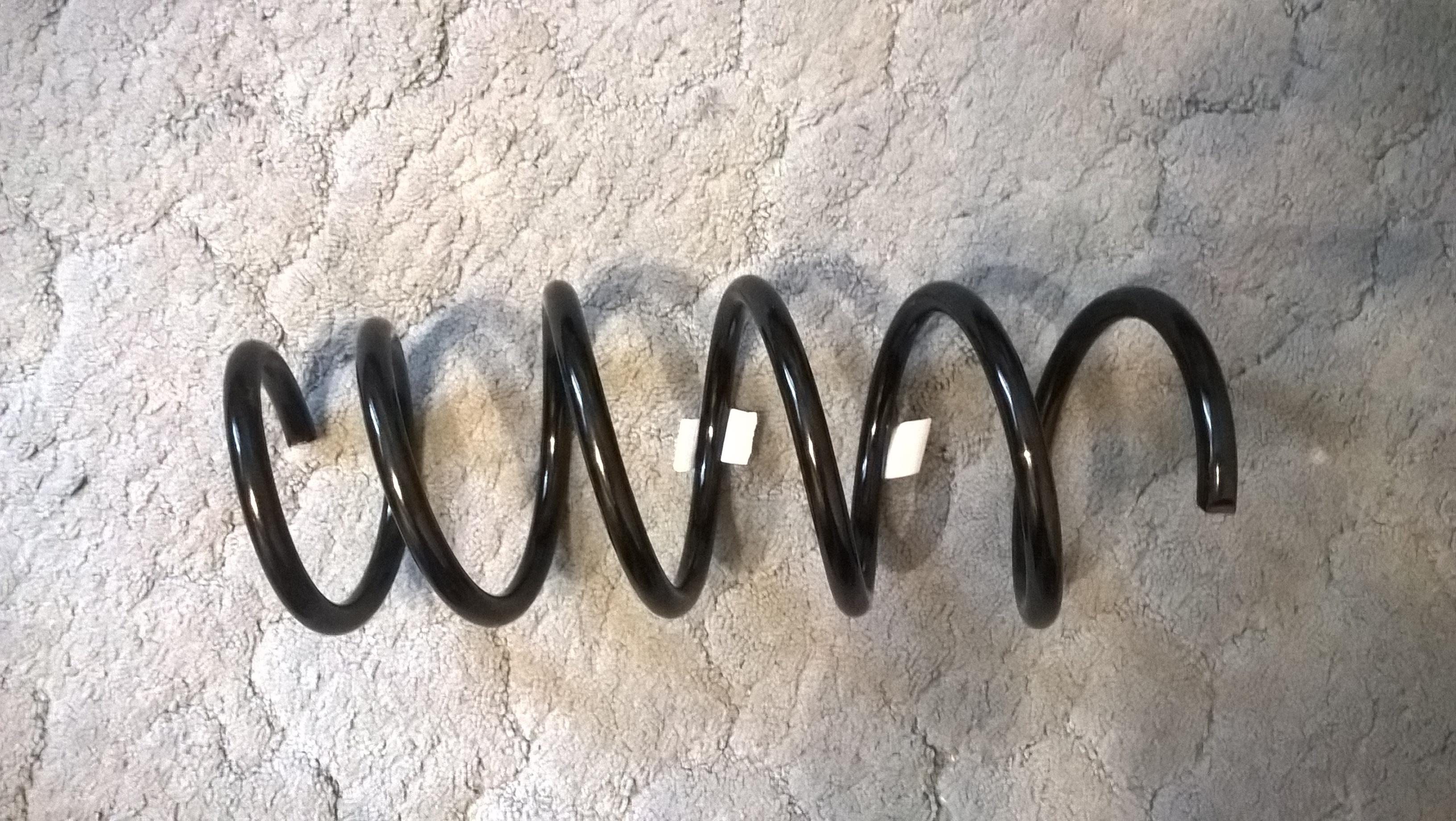

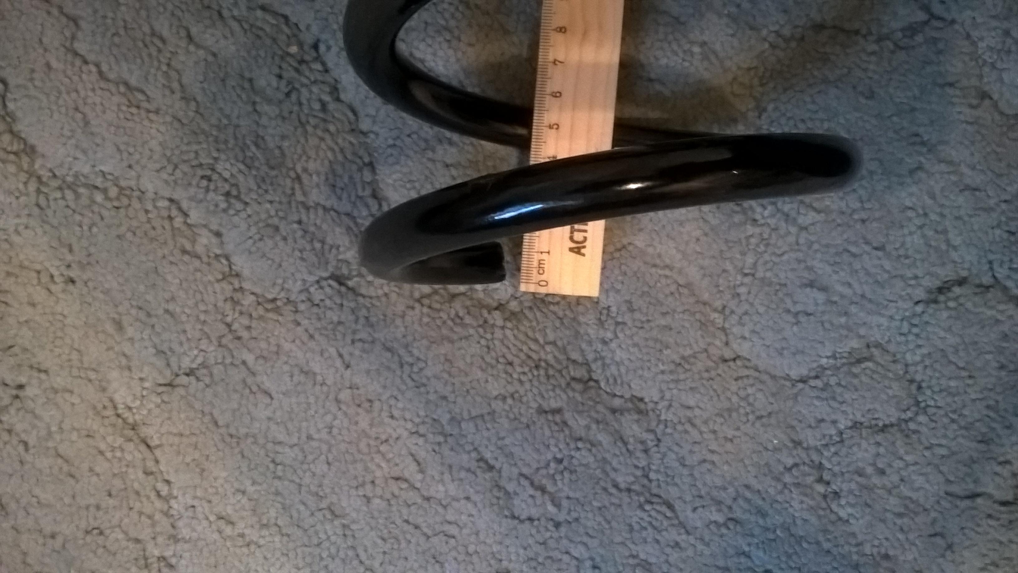

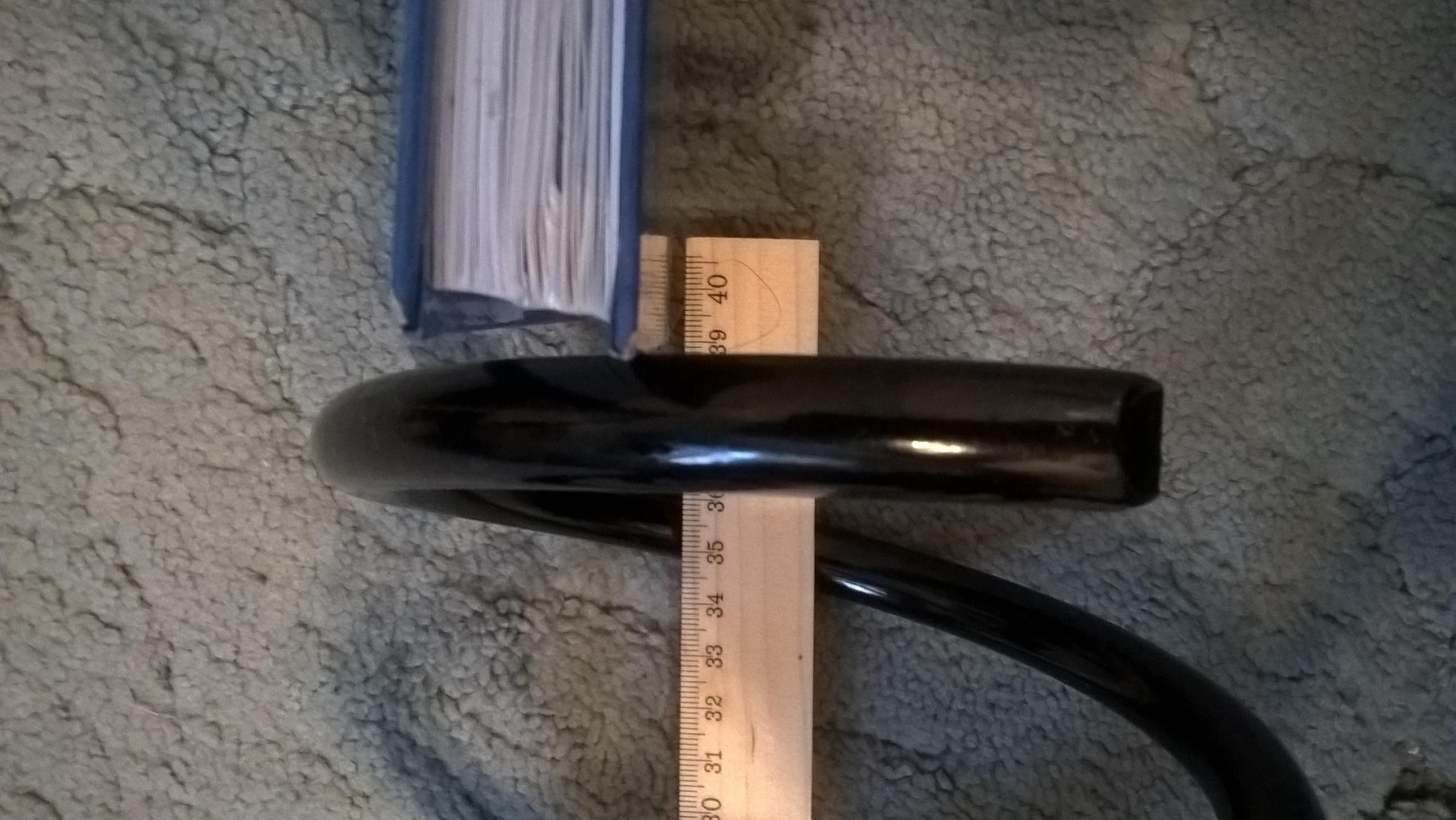

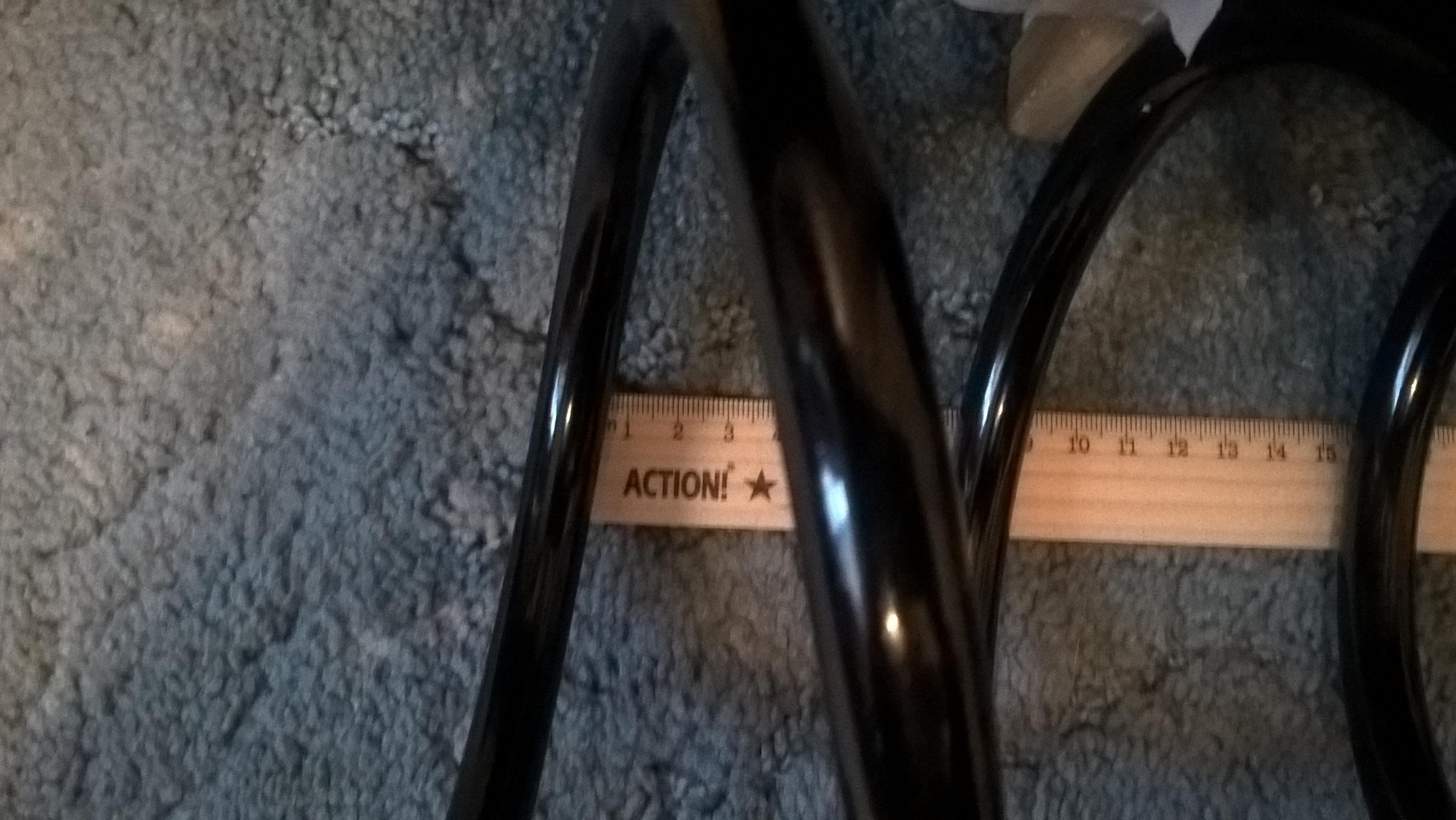

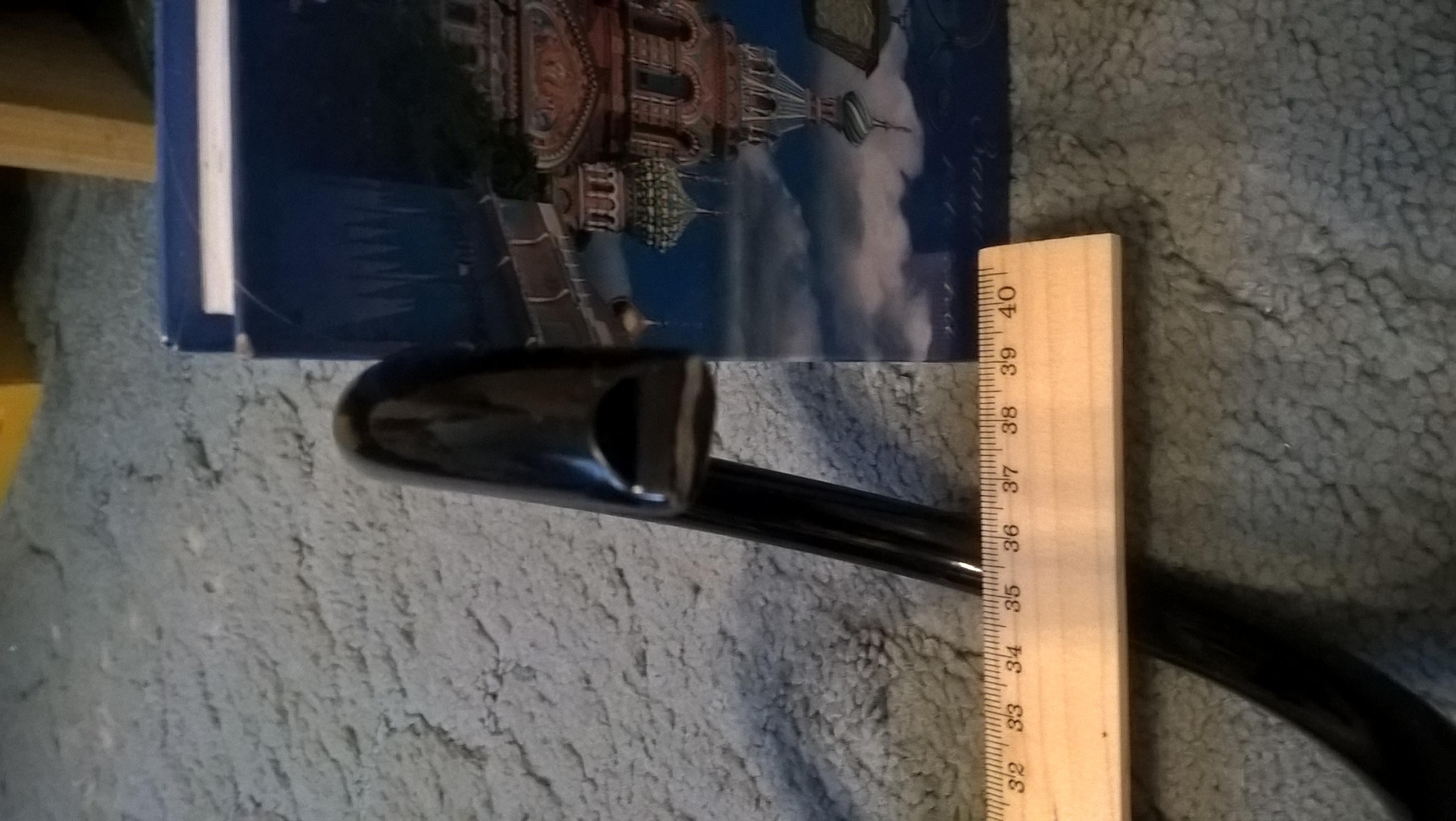

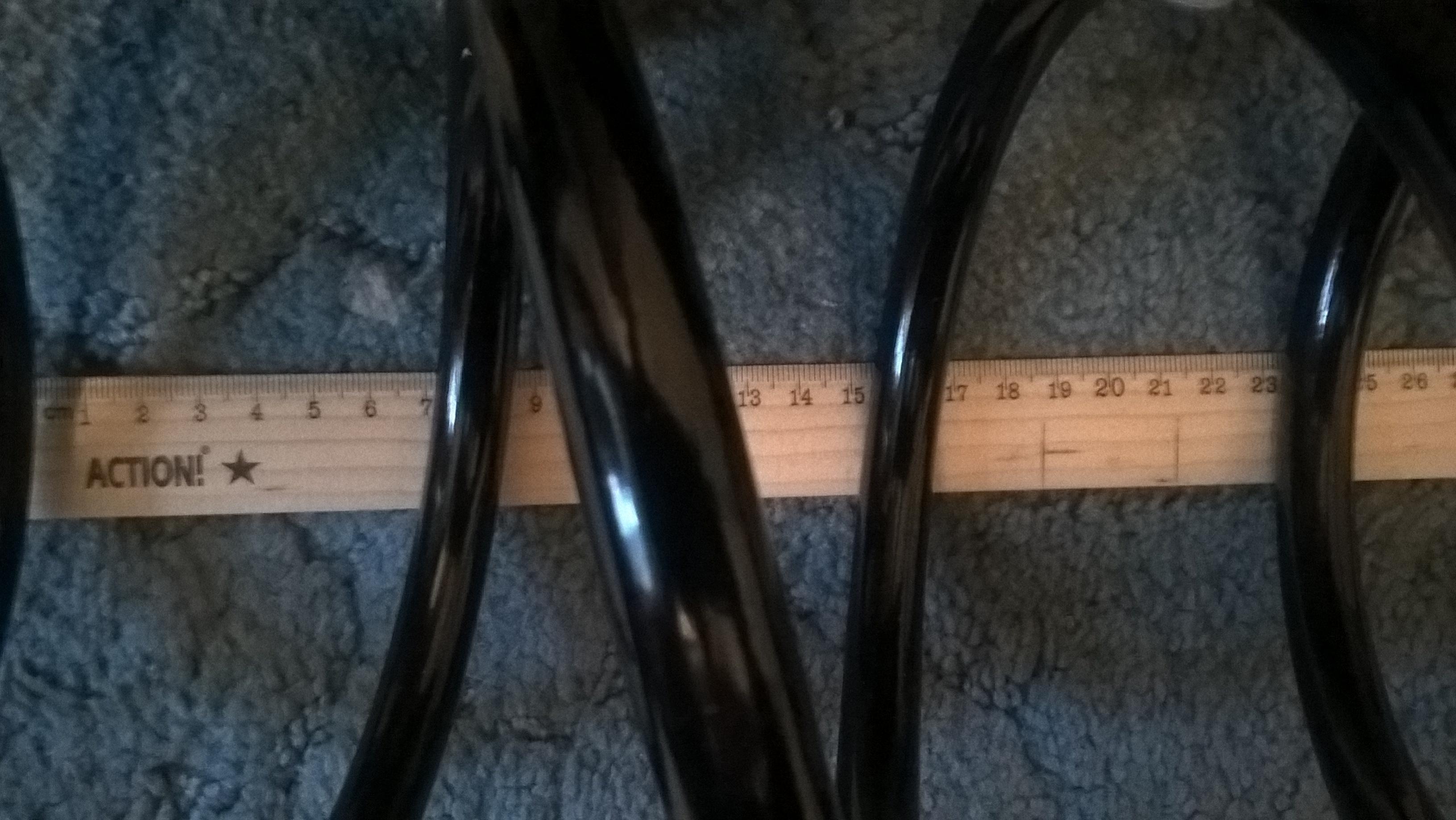

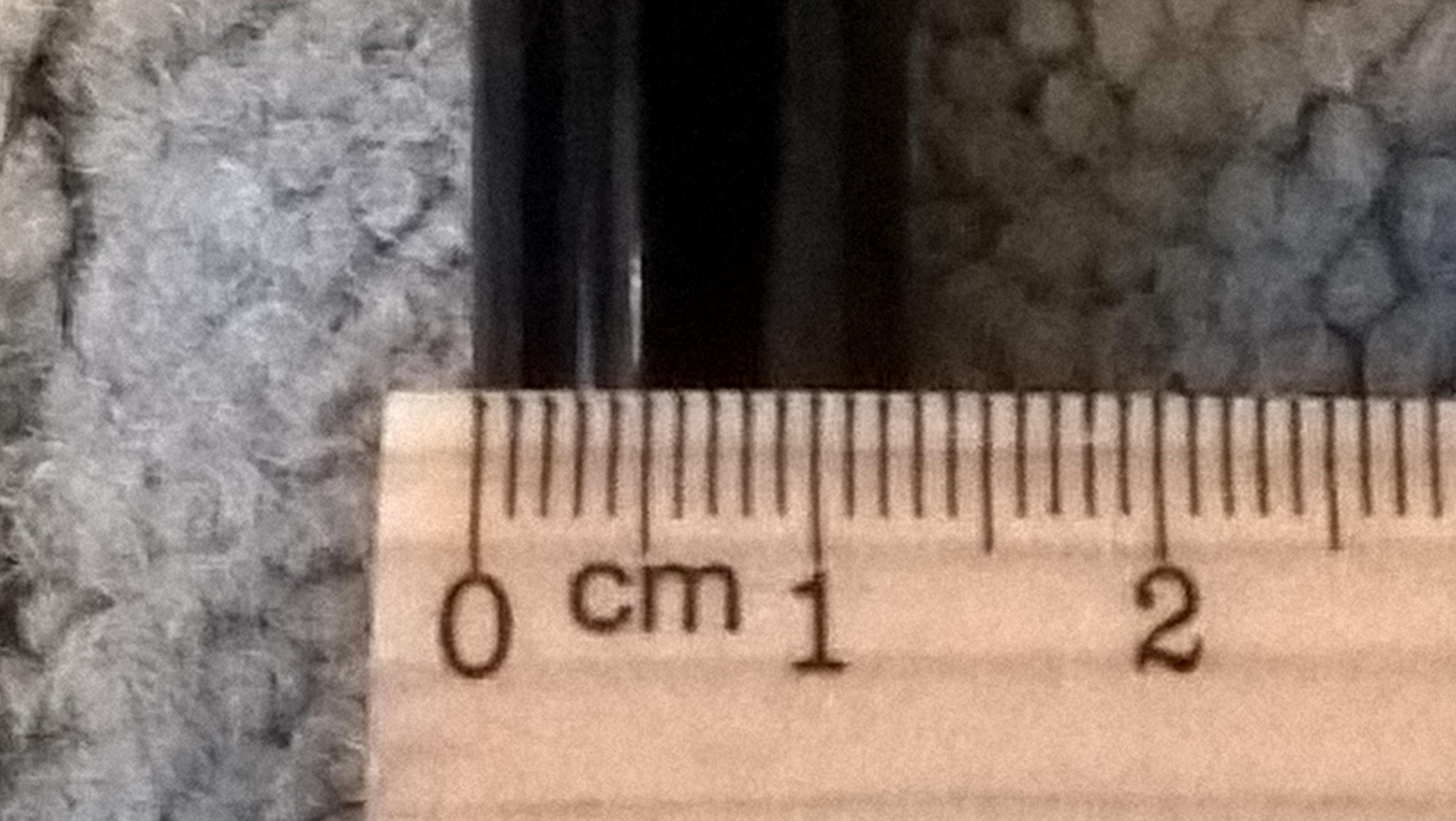

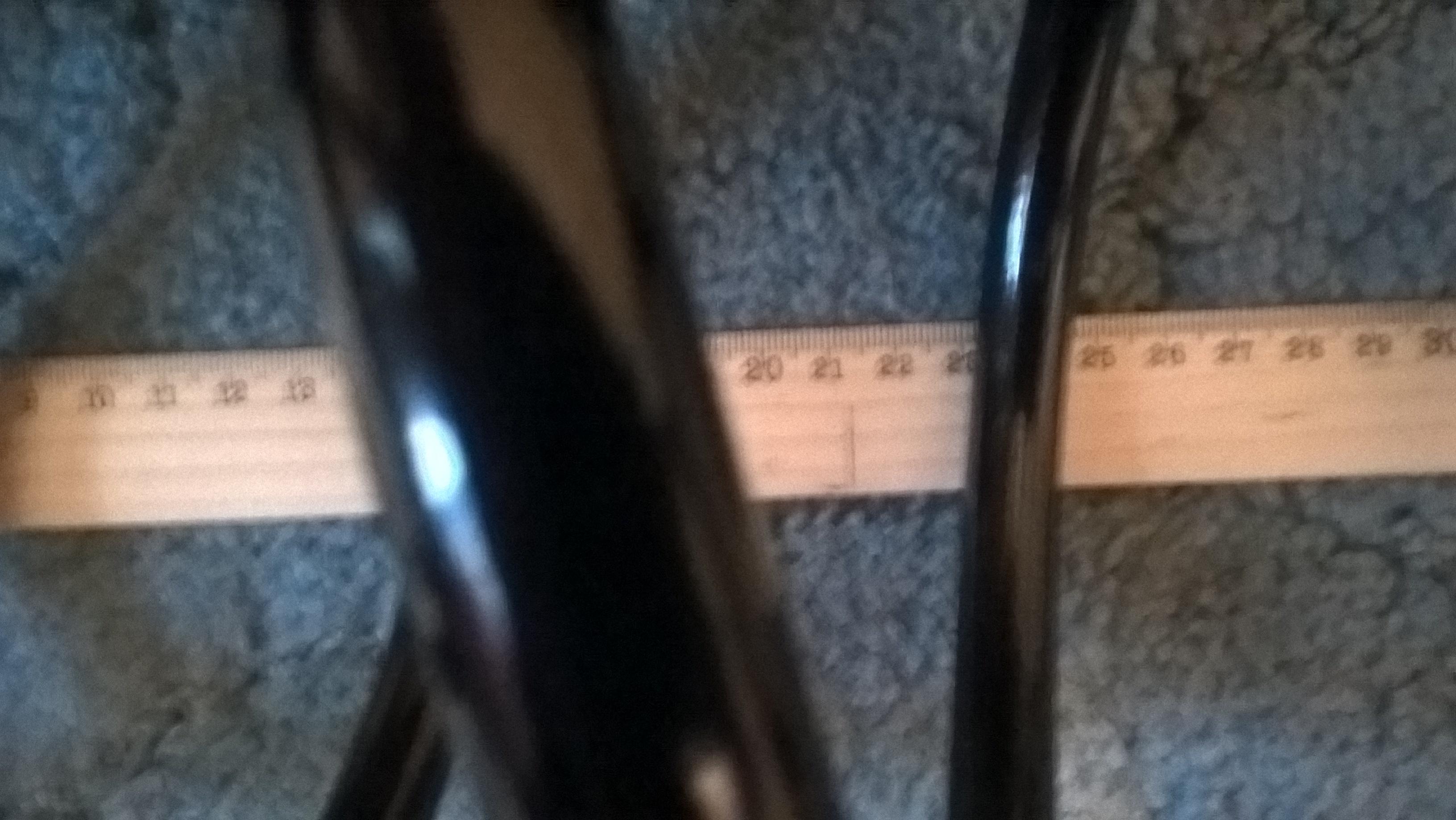

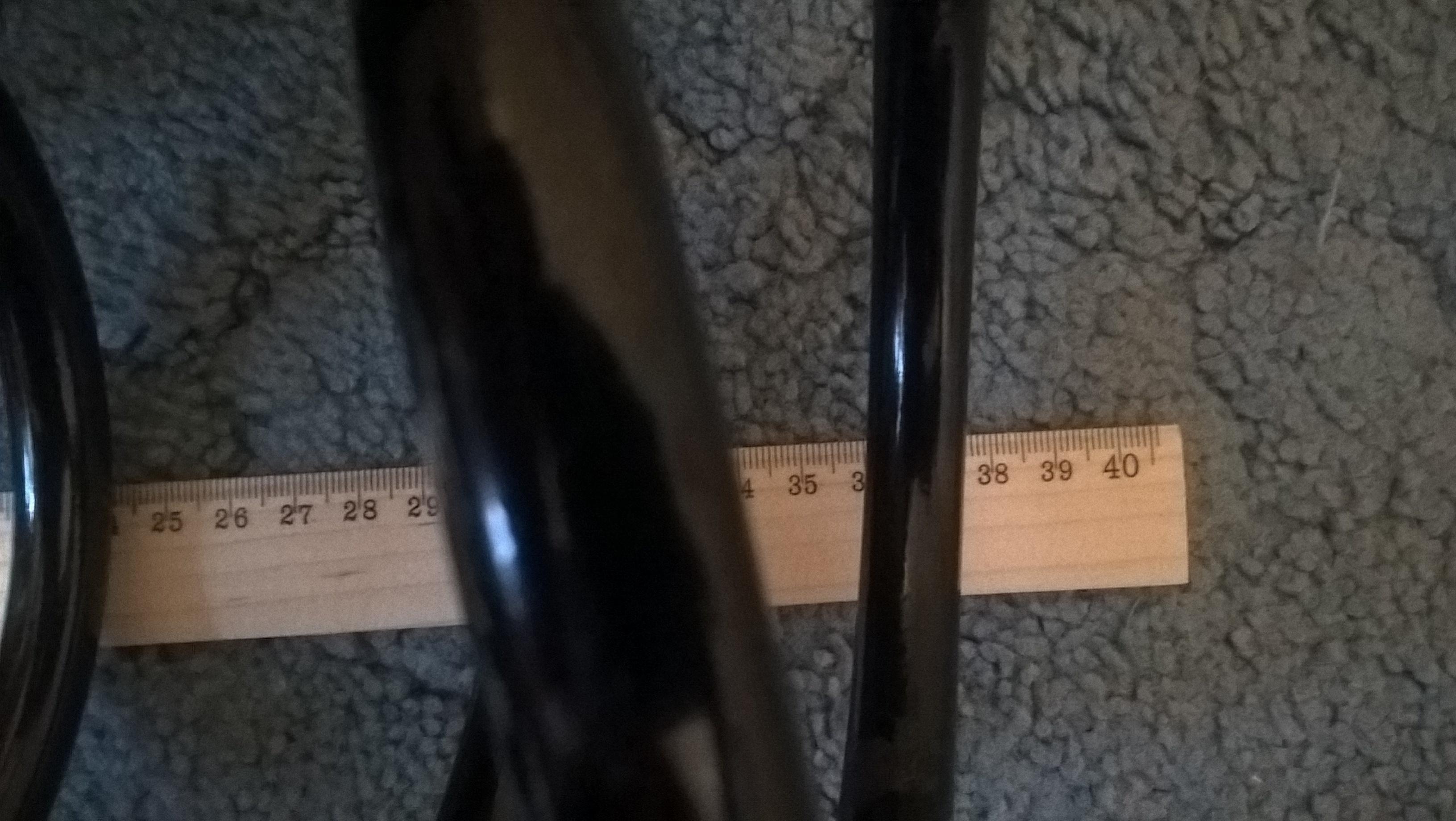

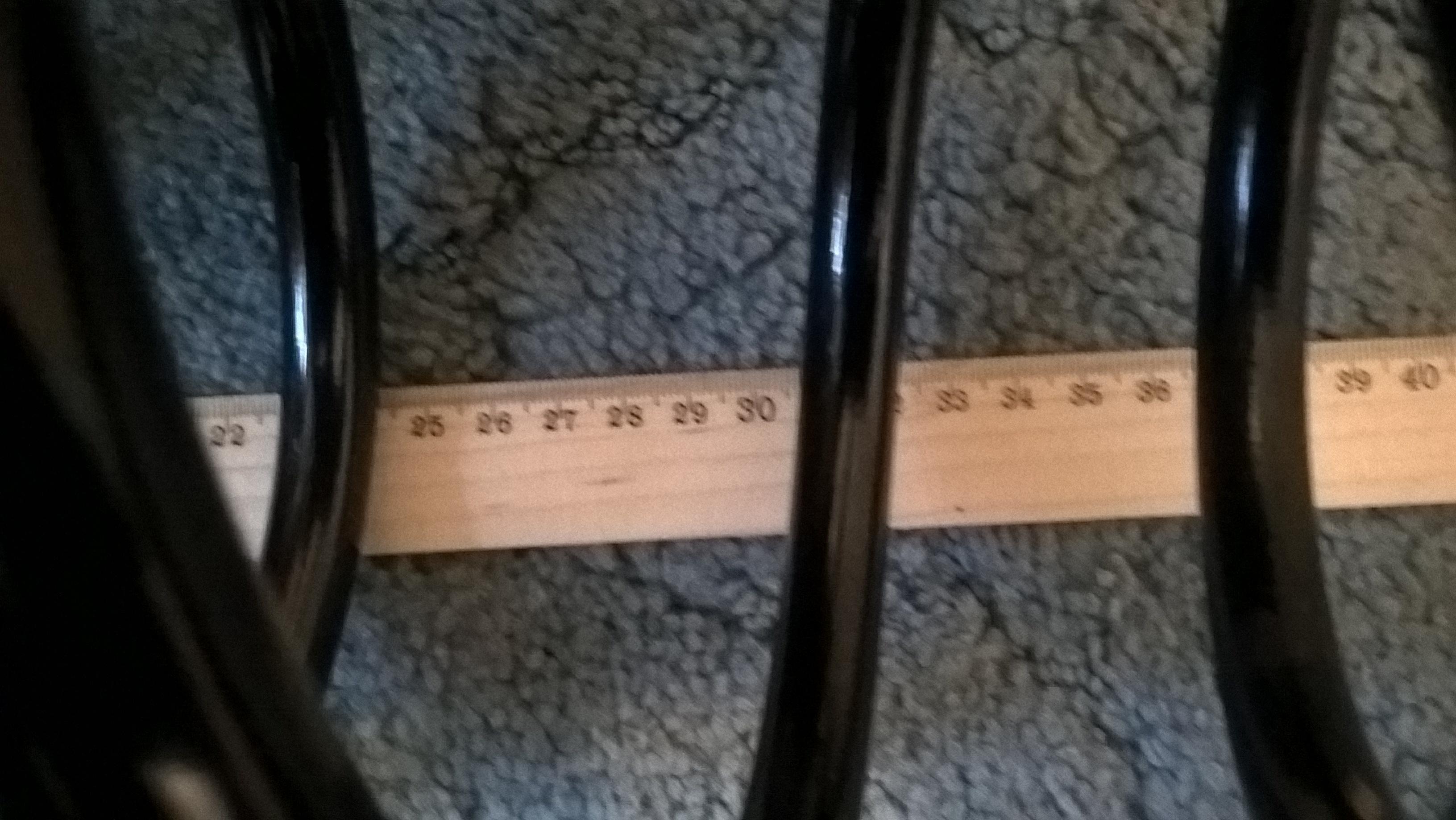

Для всех интересующихся Фобос 11804- новые, апрельские, серийные
Длину мерил 2 способами- от начала к концу 409 мм , и вдоль оси 390 мм

продолжение 2
пока пружина не стоит могу ещё померить, что нибудь

Volk, диаметр прутка померь еще... смотрю на фото пружин, и начинают меня терзать смутные сомнения... пруток 13.4мм(как и у меня)...длина 390мм(как и у меня)...количество витков(6, как и у меня), 465мм от центра ступицы до арки(как и у меня)... ни у кого нет чувства дежавю? я имею ввиду тех, кто покупал и ставил пружины от 1.6? чо-то отличий не вижу... или может вопрос и не к фобосу, а к его "продаванам"?
ПыСы: ну или может это не "лыжи не едут", а "я е..анутый"
Последний раз редактировалось кругляш; 04.05.2017 в 14:28.

Сообщение от кругляш Посмотреть сообщение
Я покупал у официального представителя Фобоса в Питере.
---------- Добавлено в 20:11 ---------- Предыдущее написано было в 20:04 ----------
Витков 5,5
Шаг витков видно на фото
