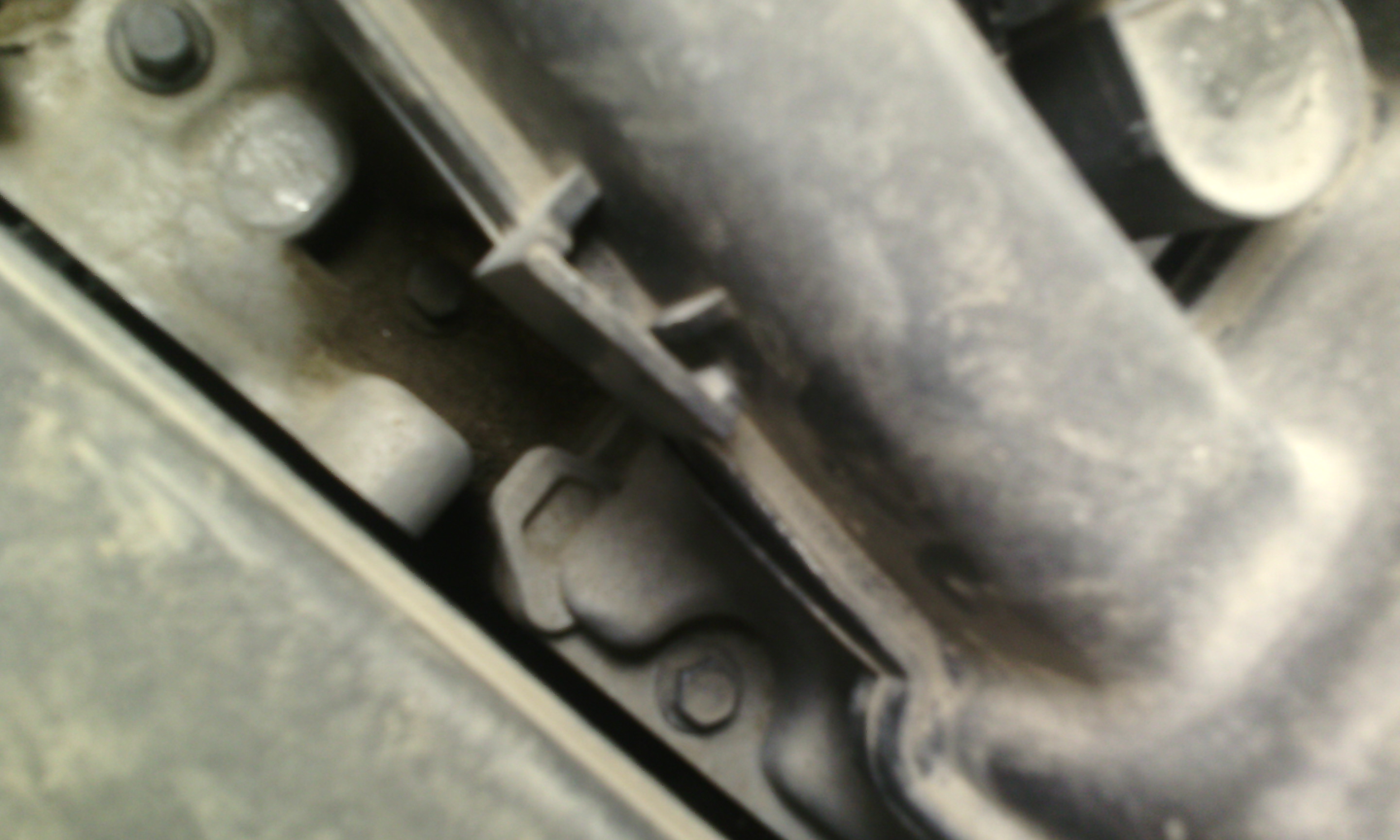

Вот какая щель в ресивере
14.04.2015, 13:45
#334
Регистрация: 25.10.2014
Сообщений: 2,817
: 4679
Был(а): 09 июн 2025 01:36
Автомобиль: Laguna 3 M9R AJ0
Re: Обороты двигателя при прогреве
Сосёт воздух там?

в общем полез я сегодня решать опять эту проблему подсоса воздуха в этом убогом впускном коллекторе...выявлял течи так: брызгал вот такое вот зелье, оставшееся от зимней переборки и чистки карбов мопеда, в "резонатор" дроссельной заслонки, сняв воздухан, а сосед давил на тапку газа, течи обнаружились в месте соприкосновения с металлической частью впуска, где эти грёбаные резиночки поплавились уже от температуры (а пробег всего 30000):
а так же в щелях вот в этих местах (фотка первая попавшаяся с инета, телефон сел):
щели замазал герметиком, а вот чтоб резиночки не плавились из куска тонкого паронита вырезал прокладку и воткнул между металлической и пластиковой частями впускного...будем посмотреть...
