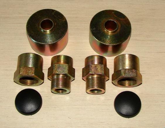

Старый 13.03.2018, 16:53   #4090
Hudozhnik
Аватар для Hudozhnik
Онлайн: Hudozhnik вне форума
Был(а): 19 июн 2025 12:35
Имя: Мурат
Адрес: Ufa
Автомобиль: Knewstar White
Есть тема "лифт подвески" http://www.dusterclubs.ru/vb/showthread.php?t=7965. А так, я бы порекомендовал взять два передних комплекта для ларгуса http://largus-shop.ru/shop/tyuning/l...da-largus.html
