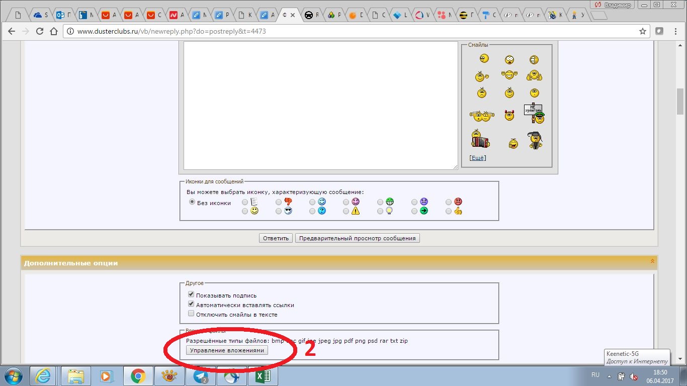

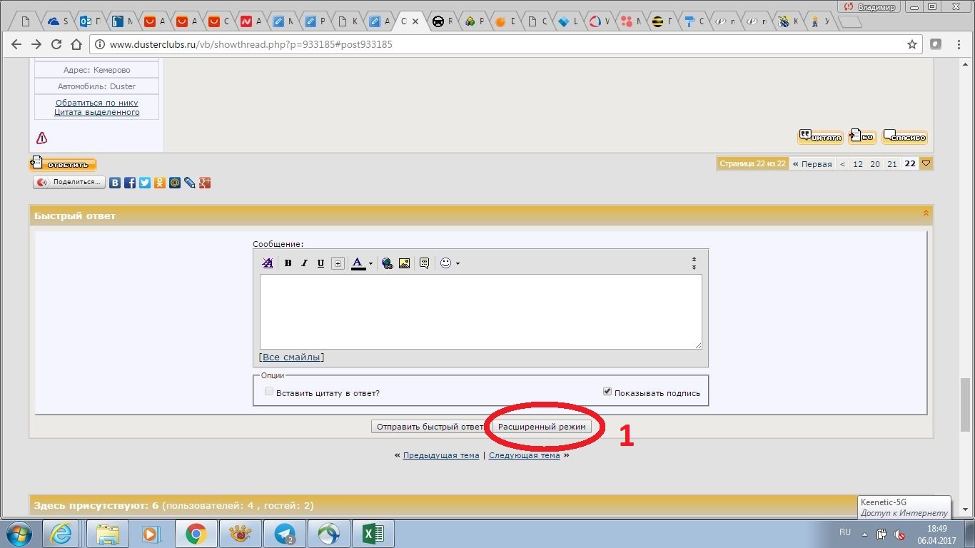

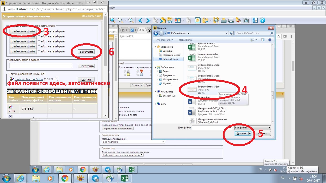

Nickk, смотрите скрины, там по порядку действия пронумерованы

По умолчанию Re: Обороты двигателя при прогреве
спасибо, завтра залью!
