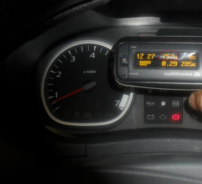

Re: Колебания стрелки тахометра при прогреве на х.х.
у меня на 500 падает
13.05.2013, 17:43
#92
Регистрация: 23.12.2011
Сообщений: 20,511
: 46138
Сообщение от морячёк
Вот так как на картинке?
Или ниже?
Если так ,то на фото
