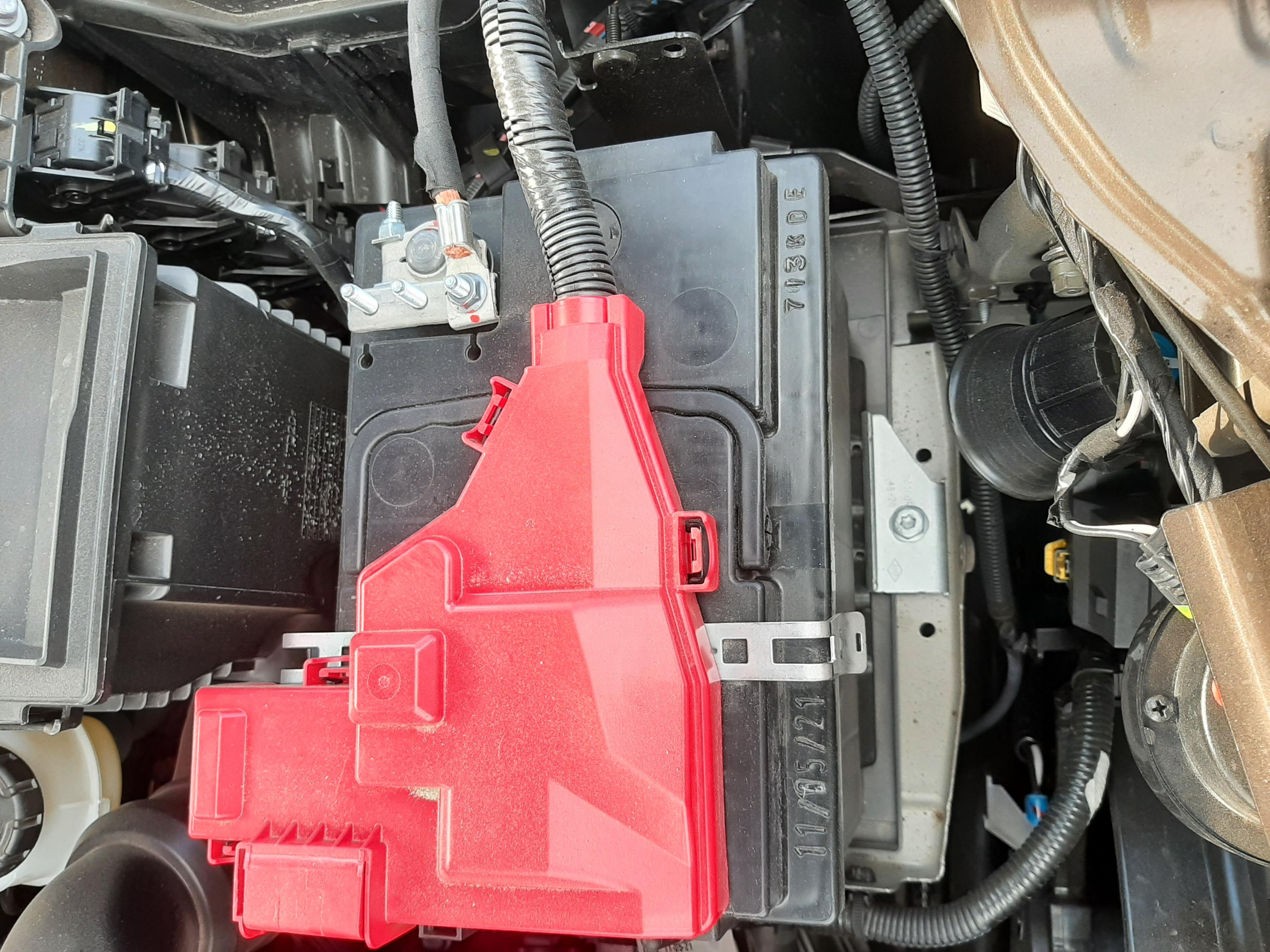

купил новый дастер и на нем стоит вот это чудо
Р
Парни, кто подскажет как такой заряжать? Хочу свой в зиму подзарядить, у меня 80 % заряжено. Я на старой машине снимал "минус", подключался зарядным к клемам и заряжал, не вытаскивая аккум из машины. Здесь минус снять тоже не проблема, но куда плюсовой провод подключать?
Не охота на новой машине накосячить. И еще, магнитола потом заблокируется? Я что-то кода разблокировки в инструкции не нашел.

Cruiser61 , слева на большой красной крышке, есть крышечка поменьше её открыть и под ней плюсоаая клемма для зарядки.
Код магнитолы, люди говорят можно узнать через приложение MyRenault
Изилинк магнитола код не требует после обесточивания.

минус отключать не обязательно(иначе потом будешь вводить код на магнитолу)
Откидываешь крышечку и подсоединяешь плюс к этой пластине (она же служит для подсоединения прикурочного провода (+)
