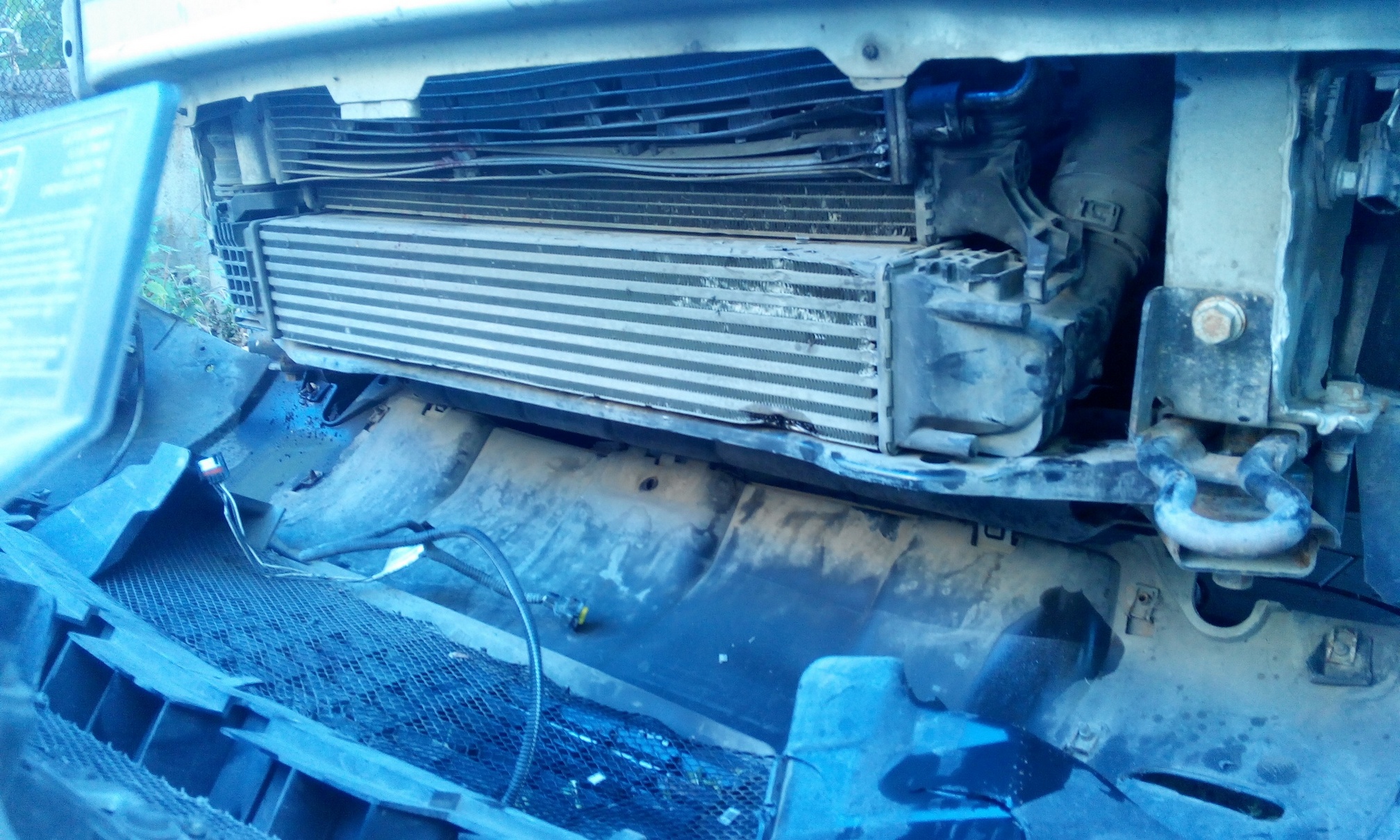

Заменил радиатор кондиционера, взамен осыпавшегося и пробитого valeo поставил nissens, соты толще, выглядит дороже, да еще и черный.

Сообщение от Snake2004 Посмотреть сообщение
И сколько обошлось?

По умолчанию Re: Кондиционер
фото в студию!
Сообщение от Спутник Посмотреть сообщение
фото в студию!
фото старого убитого или нового чёрного?
И сколько обошлось?
около 150дол радиатор и комплект оригинальных прокладок, проверка и заправка 30дол, радиатор артикул 940161, ставить его было еще то удовольствие, вроде всё не сложно, но намучились основательно
конечно, обоих (было бы лучше!)

Есть фото старого на машине, соты что фольга, чуть тронешь и сыпятся, после снятия даже не фотографировал, просто выкинул. Видно место удара, но скажу я Вам, что до удара он выглядел практически также, хотел менять его год назад еще. Новый на машине не фоткал, через недельку буду еще раз бампер снимать, сделаю и выставлю фото. Кстати, в валео крышка-заглушка фильтра в осушителе пластиковая, а в ниссенсе металл, хотя всё равно.
да, вы нового, фотку в нэте нашарьте и сюда залейте, станет ясно. не обязательно фоткать на машине!
Фото именно его не могу найти, такого плана как этом фото только формой другой. И соты покрепче, практически на уровне интеркуллера.
