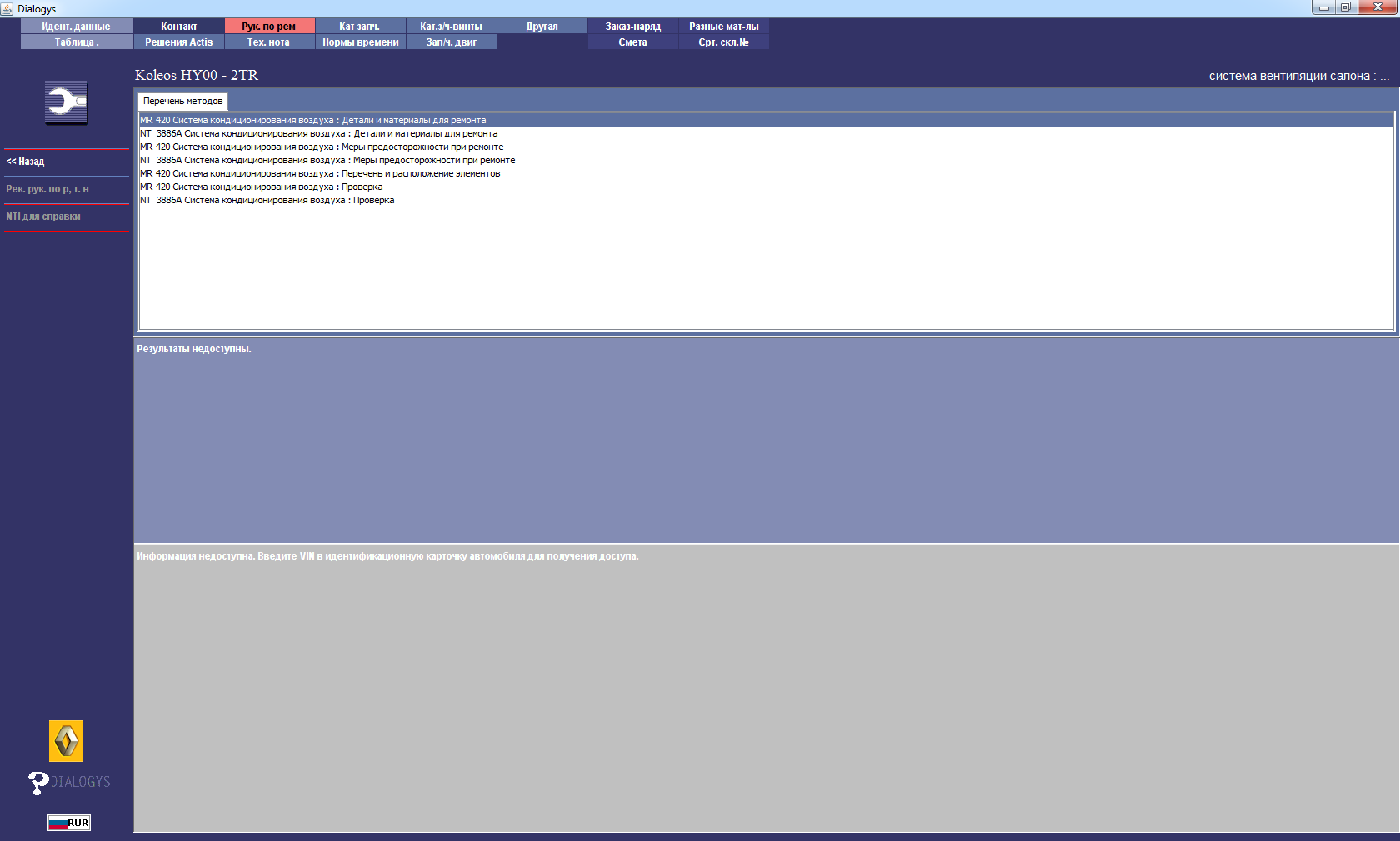

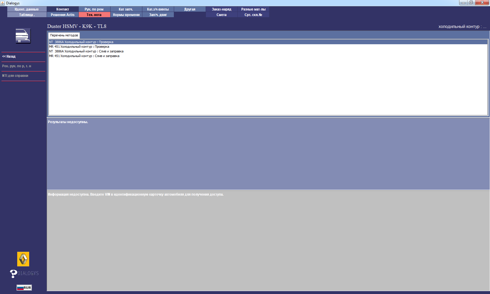

62А для дастера вообще не выходит. На неё везде ссылки в тексте, но выходит только NT3886A, которая и описывает проверку температуры, процедуру слива/заправки и проверку утечки. Фактически 62А под таким названием отсутствует.

Я же объяснил. В процессе обновления документации, что-то могут убрать, что-то добавить. Например убрать документ в PDF, добавить документ в HTML. Никто отчитываться не будет. Поэтому есть правило: либо пользоваться более свежим мануалом, если оба в PDF на одну и ту же систему, либо пользоваться HTML и игнорировать PDFку, вне зависимости от того, как она называется, если конечно авто забит в систему правильно. Ну а если PDF нет вообще, а только HTML-документ, то больше и не остается ничего.
Вот с кондером эта та самая ситуация. Официальная программа дает документ - пользуйтесь. И не важно, что и у кого там осталось "на руках" в виде старых PDF-ок. Это важно для предъявления неисправности на завод: они требуют соответствия неисправности и документации, которую дают ОНИ. Это административный момент, и он используется когда авто на гарантии.
Когда авто не на гарантии, и предъявлять заводу ничего не надо, я могу (и вы можете) использовать какие угодно методы (не формально конечно, по правилам мы всегда должны пользоваться "правильной" документацией) и опираться на какие угодно цифры в соответствии со своим опытом. У меня, вон, лежит учебник по кондерам от издательства Алфамер, и ничего, почитываю, примеряю и его иногда на неисправные авто. Если авто на гарантии, и надо эту гарантию оформлять, мы не можем написать на завод, что где-то что-то прочитали, и теперь, такие умные и начитанные, считаем что систему надо исправить за счет завода. Понимаете момент?

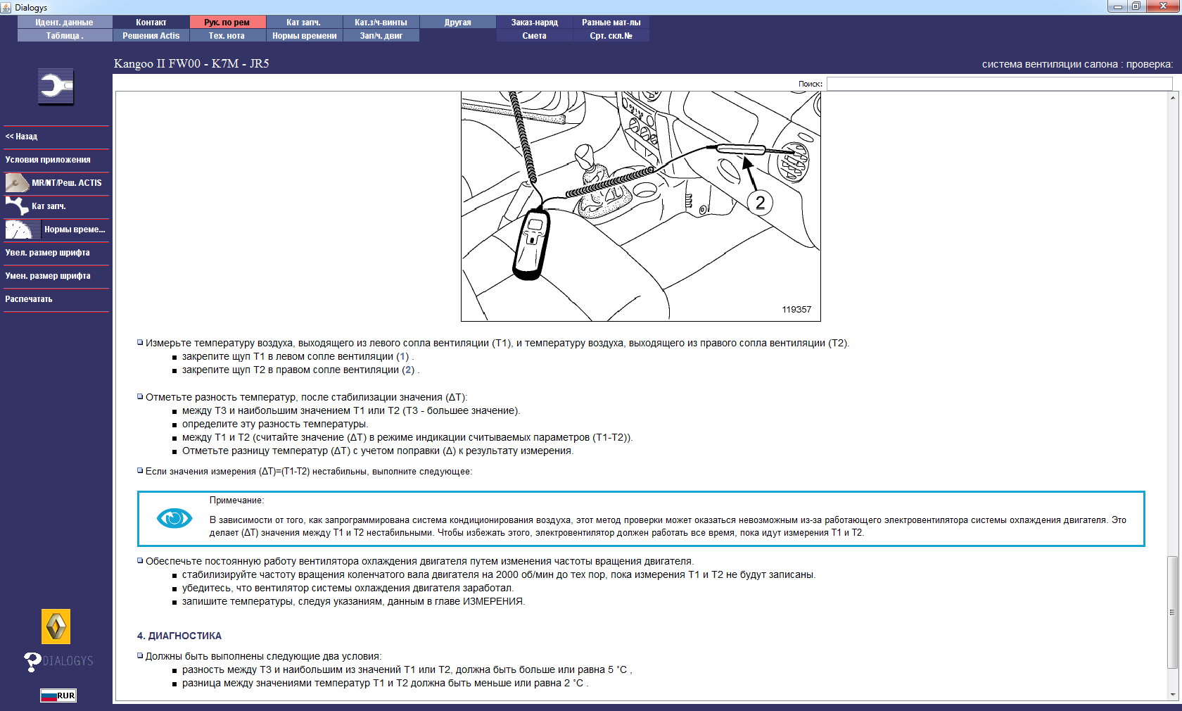

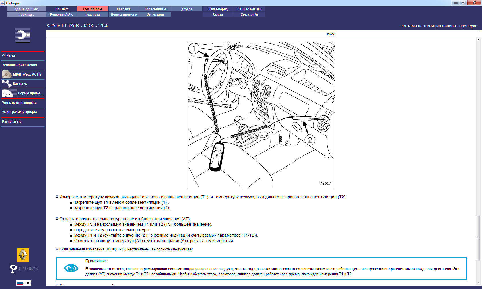

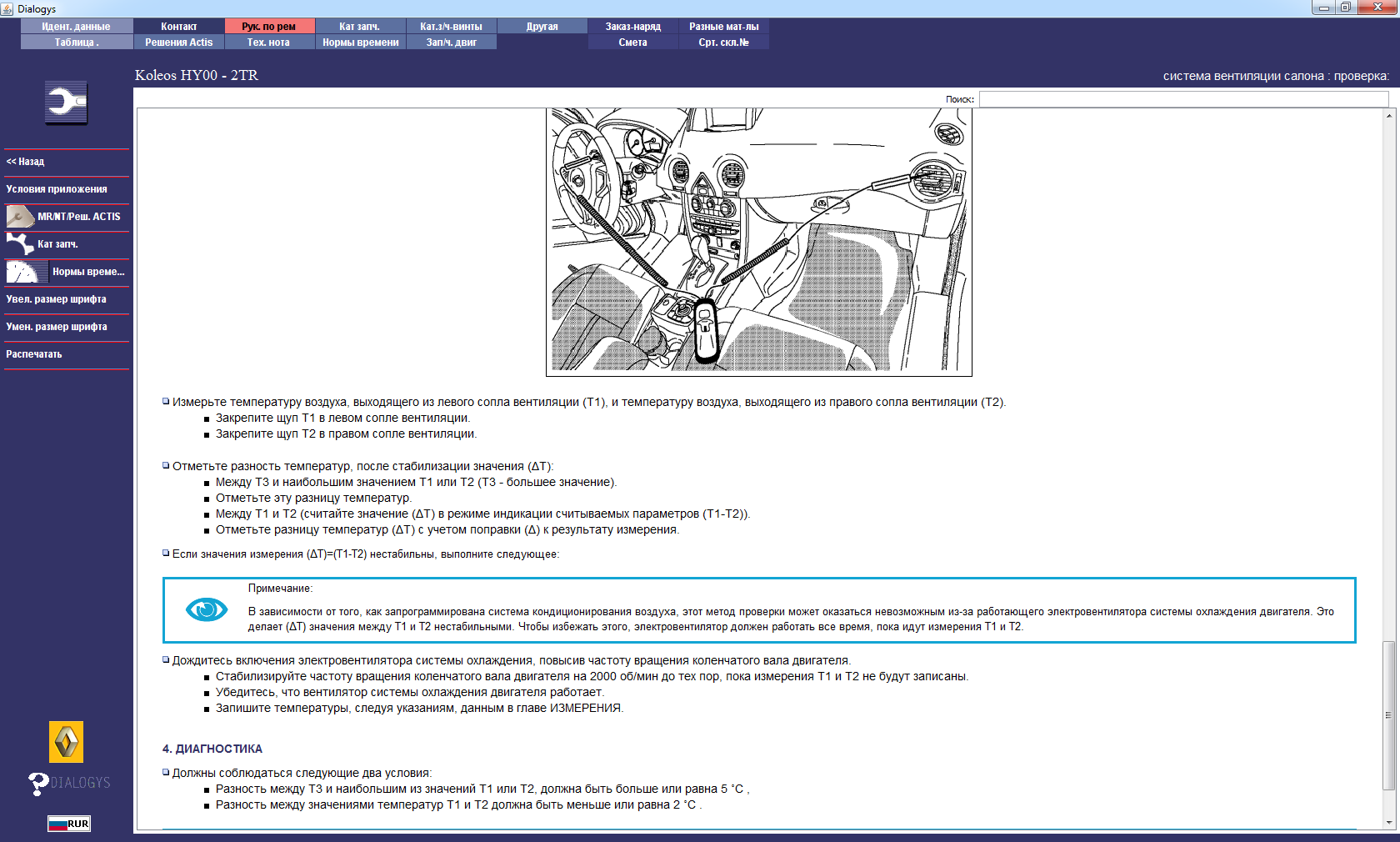

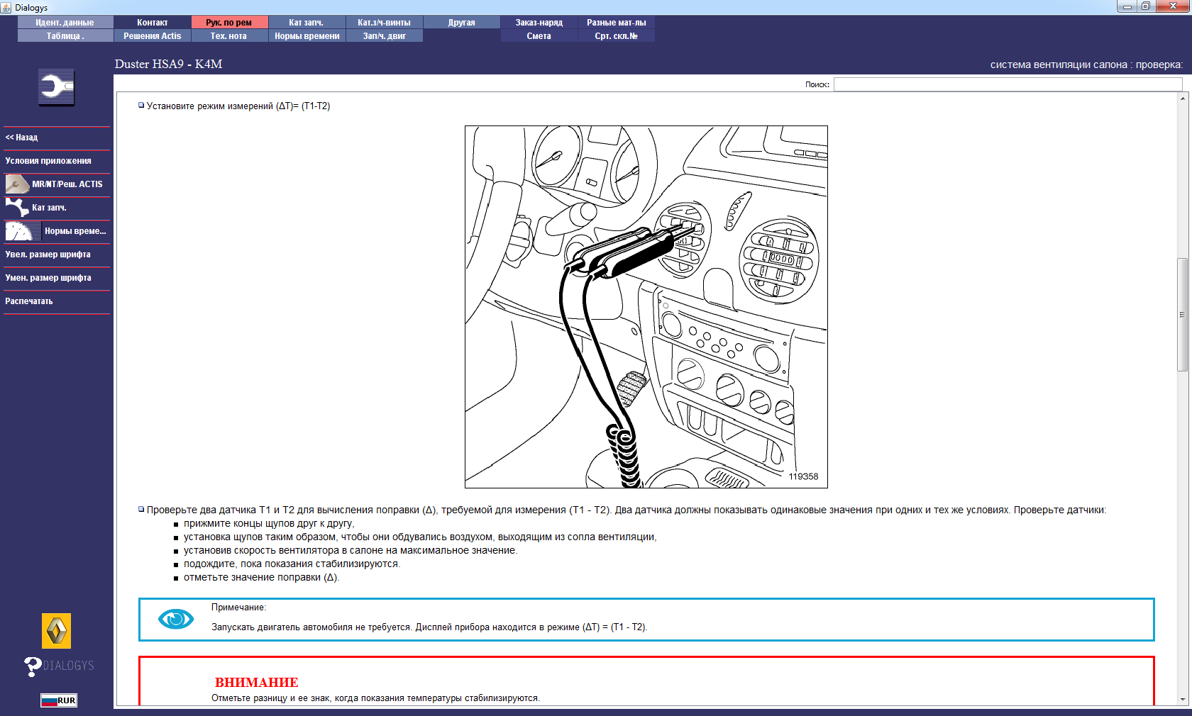

Про что я и говорил: в актуальной докуменатции метод проверки похож, только цифры другие.
ПОДГОТОВКА АВТОМОБИЛЯ
Установите автомобиль в защищенное от солнечных лучей место где температура выше или равна минимум 15˚C .
Закройте капот.
Опустите передние стекла.
Запустите двигатель и дайте ему поработать на холостом ходу.
Установите органы управления климатической установкой в следующие положения:
* выключатель рециркуляции в положение забора наружного воздуха,
* переключатель распределения воздушных потоков в положение "обдув верхней части салона",
* переключатель температуры воздуха в положение, соответствующее минимальной температуре подаваемого в салон воздуха (поверните переключатель в крайнее левое положение),
* скорость вентилятора в салоне автомобиля установлена на максимальное значение (отключите заднюю панель управления, если она установлена),
* откройте центральные и боковые сопла вентилятора, а их решетки установите в нейтральное положение,
* система кондиционерования воздуха должна быть включена (индикатор горит).
Измерьте температуру воздуха в зоне решетки ниши воздухозабора (T3).
* В зависимости от модели автомобиля откройте капот для доступа к решетке ниши воздухозабора.
* установите датчик в то место, где воздух поступает в решетку ниши воздухозабора.
* подождите, пока показания стабилизируются.
* зарегистрируйте значение температуры T3.
* закройте капот, если он был открыт.
Измерьте температуру воздуха, выходящего из левого сопла вентиляции (T1), и температуру воздуха, выходящего из правого сопла вентиляции (T2).
* закрепите щуп T1 в левом сопле вентиляции (1) .
* закрепите щуп T2 в правом сопле вентиляции (2) .
Отметьте разность температур, после стабилизации значения (ΔT):
* между T3 и наибольшим значением T1 или T2 (T3 - большее значение).
* определите эту разность температуры.
* между T1 и T2 (считайте значение (ΔT) в режиме индикации считываемых параметров (T1-T2)).
* Отметьте разницу температур (ΔT) с учетом поправки (Δ) к результату измерения.
Должны быть выполнены следующие два условия:
* разность между T3 и наибольшим из значений T1 или T2, должна быть больше или равна 5*˚C ,
* разница между значениями температур T1 и T2 должна быть меньше или равна 2 ˚C .

Сообщение от instal01
А вы думаете нет
У кто вам сказал что я думаю? Я знаю. У меня диалоджис даже на домашнем компе установлен, бывает листаю вечерами...
А вы дергаете мануалы из тырнета, при этом хотите чтобы "циферки" из него всегда имели актуальность.
Можно на документ с другими картинками глянуть?
Ну вот. Найдите одно отличие.
Я думаю, вы не станете спорить, что Кангу и Колеос это почти одно и то же, чтобы иметь один и тот же документ на проверку системы.
ID:	96896   Нажмите на изображение для увеличения
