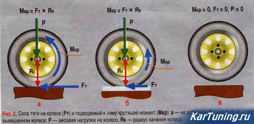

ок, прокомментируйте пожалуйста какую силу на какую длину нужно умножить, чтобы получить крутящий момент на колесе

спасибо, правильно я понимаю, пока колесо не буксует момент на колесе зависит только от момента развиваемого двигателем в данный момент времени (передаточным отношением пренебрегаем), а сила сцепления колеса с опорной поверхностью ограничивает максимальный момент развиваемый дигателем, т.е колесо попало на лед забуксовало- момент развиваемый двигателем уменьшился, одновременно и момент на колесе уменьшился?

еще вопрос - такая картинка справедлива? т.е крутящий момент на колесе есть произведение силы тяги на радиус?

Не есть, а можно его вычислить если известна сила тяги на крюке и динамический радиус колеса.
"Есть" это когда дают определение понятия, ты же приводишь словесное описание формулы.

Сообщение от vir-smu15
Картинка это хорошо (это расчетная схема), а формулы где? Самому интересно, т.к. я инженер-проектировщик в сфере строительства, кое-че понимаю в своей области (статика). А тут динамика?
