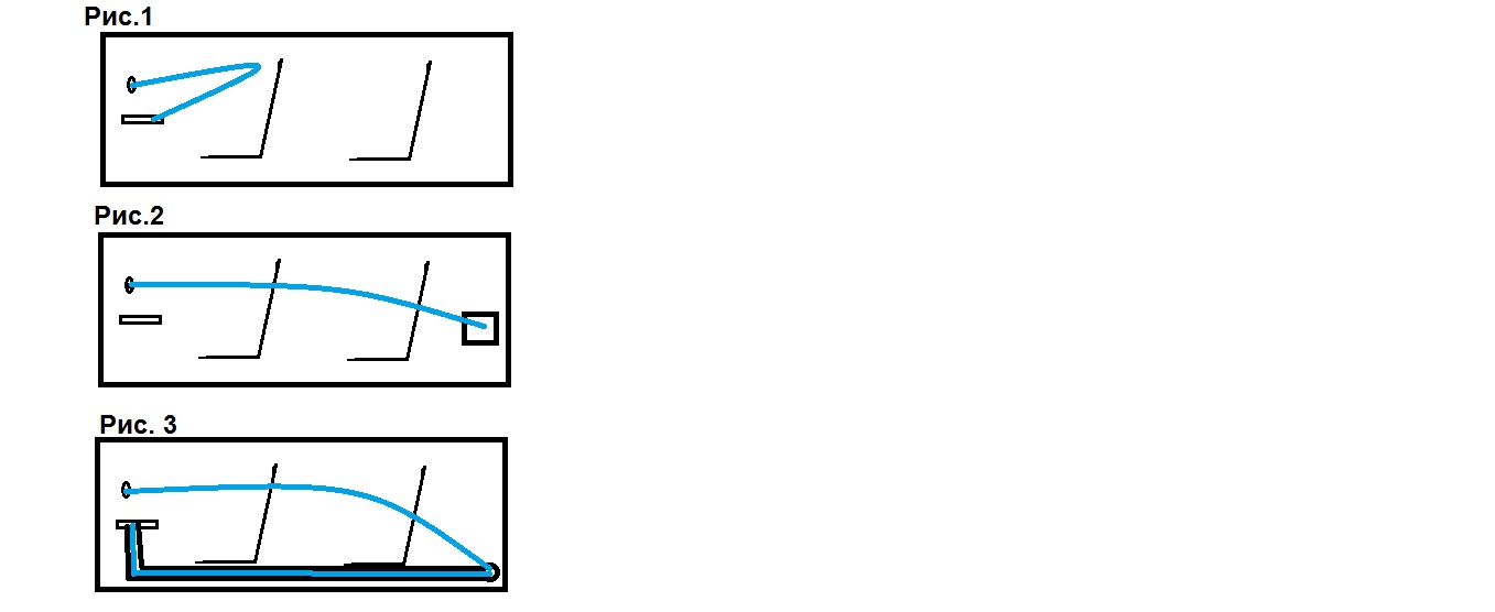

Сегодня выдался довольно жаркий день, кондей почти не отключал...холодит не особо. Думаю нужна доработка...и вот какая.
Включаем кондей, для того что бы салон быстрее охладился включаем рециркуляцию салона, но! Воздухозабор из салона происходит где-то в недрах торпедо (не смотрел пока где), в результате этого холодный воздух долетает только до передних сидений и возвращается в систему воздухоподачи (рис.1). Задние пассажиры жалуются - жарко.
Если выключить рециркуляцию, то охлажденный воздух вылетает на улицу через задние вентиляционные отверстия. (рис.2). Не практично с точки зрения экономии.
Соответственно - если сделать воздухозабор где то в багажнике, при включении рециркуляции будет эффективно охлаждаться весь салон, при установлении оптимальной температуры в салоне, кондей можно выключать и какое-то время ехать без него.
