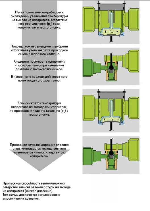

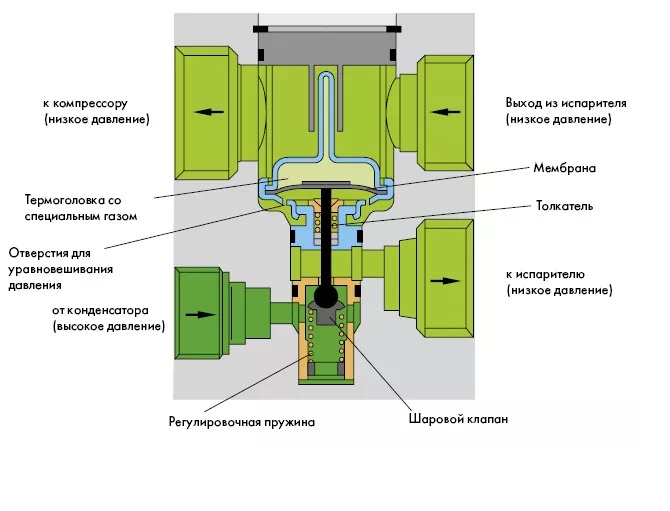

Если бы у нас поставили ТРВ с баллоном(измерением) на выходе испарителя- вот тогда бы система была всегда в расчетном состоянии,а у нас просто дроссель.

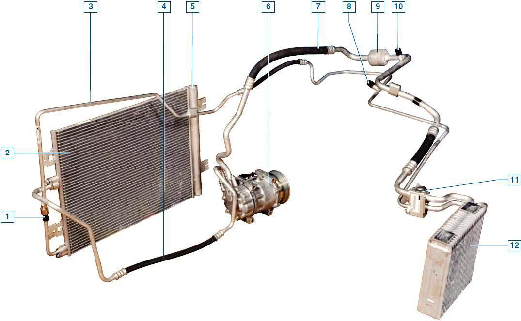

Почему Вы утверждаете, что в кондиционере Дастера установлен "просто дроссель"? Это точная информация? Дайте ссылку на документ, где говорится про дроссель в кондиционере Дастера.
На схеме под номером 11 я вижу расширительный клапан ( по старому ТРВ)
Сообщение от vov-ka
скорей всего со сбросом избыточного давления (когда давление высоко - часть хладона идет мимо дросселя, через байпас)
.... Куда идёт, через какой байпас? На схеме покажите...
Я сказал "скорее всего со сбросом давления через байпас"- так делают в некоторых авто- тут еще "тупее" система- поднялось давление- открылась дыра в дросселе сильнее и сбросила. Т.е если подох наполовину компрессор, или неточно заправили- клапан будет или сильнее открыт или всегда закрыт- система расбалансируется, может выйти из диапазона регулировки клапана.
ТРВ - всегда с баллоном по температуре, в нем похожий,но другой принцип действия - открытие дыры в зависимости от температуры на испарителе, тут от давления в испарителе на выходе.

Не тупее...
Схема управления с расширительным клапаном имеет обратную связь. Подача холодильного агента ( количество) зависит от его температуры на выходе из испарителя. Современная конструкция расширительного клапана, вместо традиционного ТРВ, - более чувствительна, нет побочного теплопритока к баллончику ТРВ. Голова нового "ТРВ" расположена в потоке холодильного агента, выходящего из испарителя и быстрее реагирует на изменение тепловой нагрузки.
