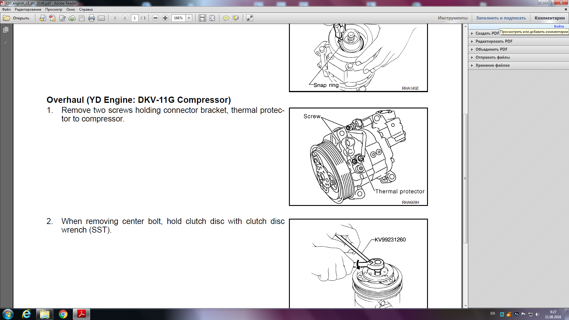

ну саму температуру именно перегрева я не знаю, но при 90 градусов цельсия давление фреона R134 будет порядка 30 атмосфер, а там гдето на 32-38 атмосфер клапан предохранительный на компрессоре откроется и фреон прыснет наржу. В принципе даже с отключенным компрессором на авто за счёт поступления тепла от двигателя наблюдается слабая циркуляция фреона в системе кондиционирования, правда приносит она в испаритель не холод а тепло в виду отсутствия разницы давлений ... и кипит фреон в этих условиях собственно в компрессоре - охлаждая последний, обычно давление в таком случае в системе стоит около 10 атмосфер, гуляет ли при этом масло по системе я честно говоря не знаю, думаю что нет или не существенно.
Другими словами пока фреон из системы не сбросит - компрессор не перегреетя, возможен лишь местный перегрев в зоне трения (если масла нет) но это сказывается только на трущихся деталях а корпус не "ведёт".
Что интересно - на старых дизелях использовался другой компрессор отличный от того что ставился на бензинки тех же моделей авто, так вот на дизельных компрессорах на корпусе есть термовыключатель биметаллический а на бензиновых нет. На современных авто то ли нет этой детали то ли производитель не торопится давать описание

Сообщение от archibalddias Посмотреть сообщение
Мне вот тоже непонятно, почему бы не сделать термореле, отключающее муфту при достижении критической температуры и включающее ее при охлаждении до приемлемой температуры?
Вероятно это не выгодно автопроизводителю - реле стоит лишнюю копейку, и дилеру - не будет желающих менять компрессор в сборе из-за перегоревшего преда.
Так что предполагаю, что дело тут не в защите от перегрева, а в банальном маркетинговом расчете.

Сообщение от instal01 Посмотреть сообщение
И что значит отдельно не меняется? Это дилер в гарантийный период меняет в сборе а потом все меняется и весь компрессор перебирается,если требуется конечно.
Посмотрите оригинальный каталог и найдите муфту кондиционера. Продается она отдельно? А катушка продается отдельно?
По мнению маркетологов рено, компрессорный узел состоит из 2-х частей - собственно компрессора и болтов, которые его крепят к двигателю.
А вот как выглядит каталог на японца, сравните:
Но у японцев катушки не сгорают, ибо там на проводе питания катушки висит термопредохранитель, скорее всего даже многоразовый.
