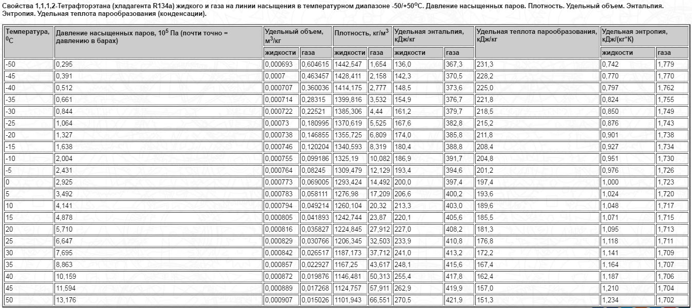

Просто при ниже 1,8 атм температура кипения фреона будет ниже ноля градусов цельсия что приведёт не к конденсации влаги в на испарителе а к конденсации сразу с переходом в другое агрегатное состояние - в общем испаритель облядинеет и перестанет пропускать воздух в салон вообще, ну и ещё опасность гидроудара потому что при температурах обеспечивающих такое состояние фреона в статике - фреон в большинстве своём находится в жидком состоянии
