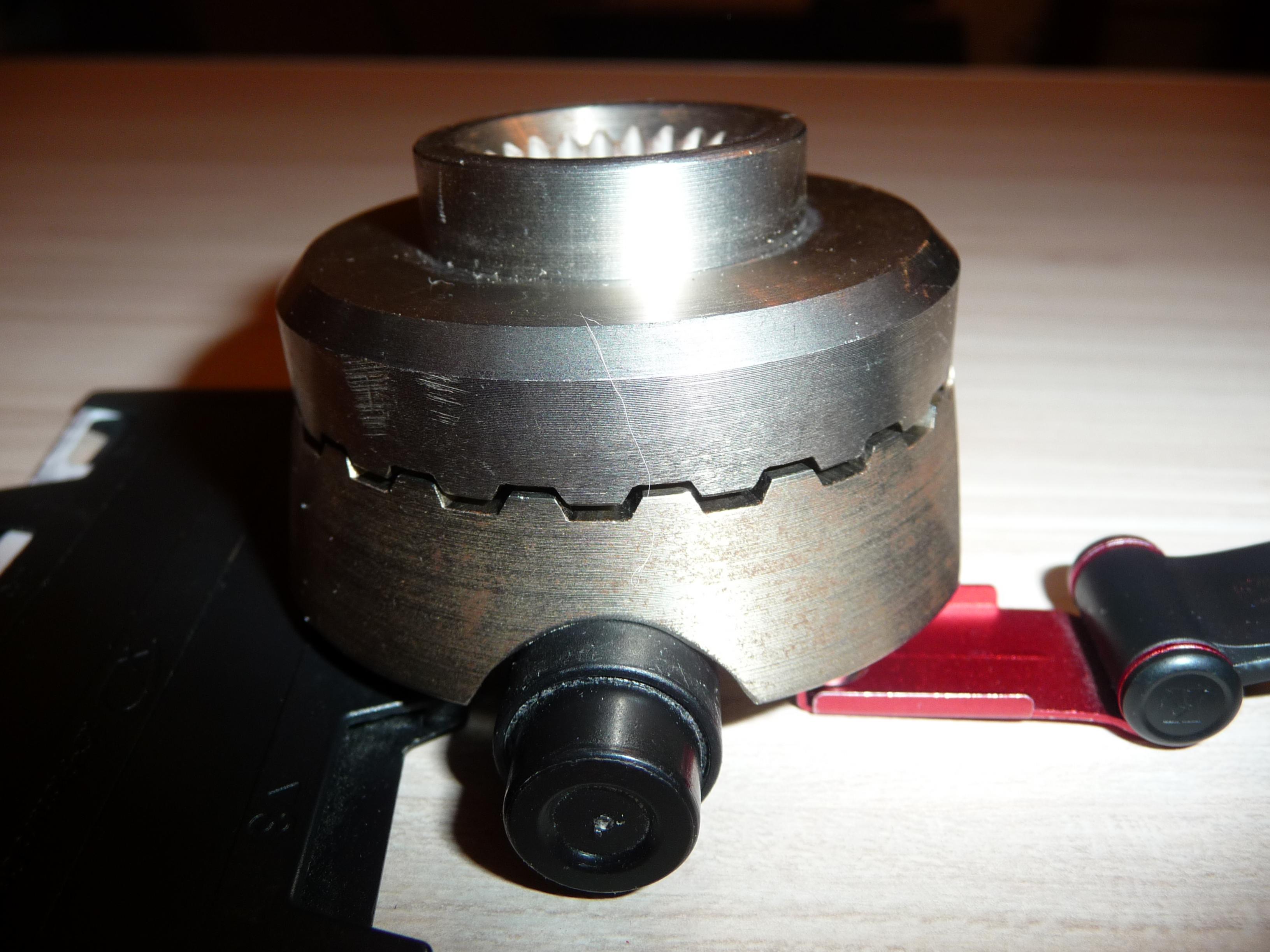

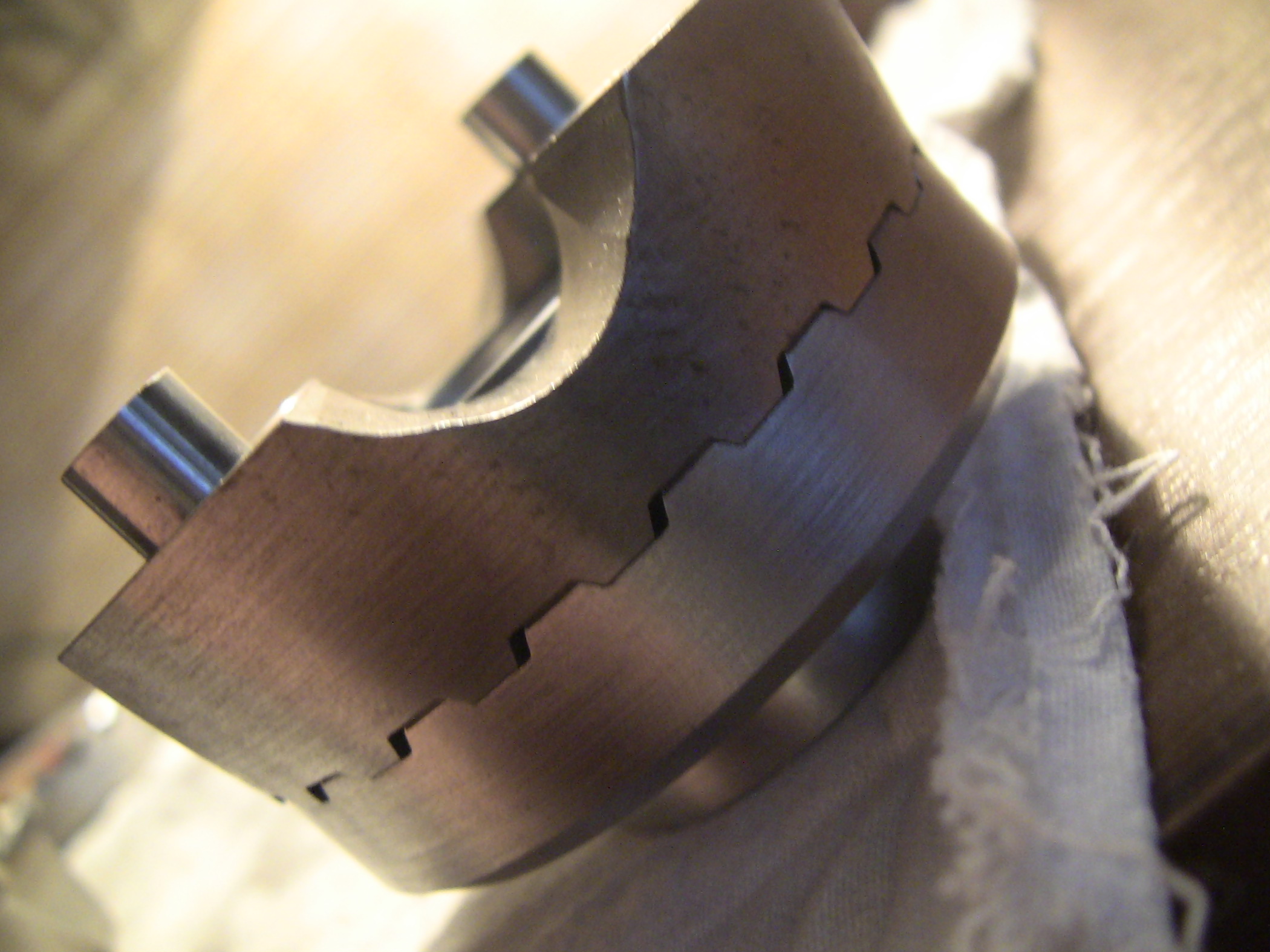

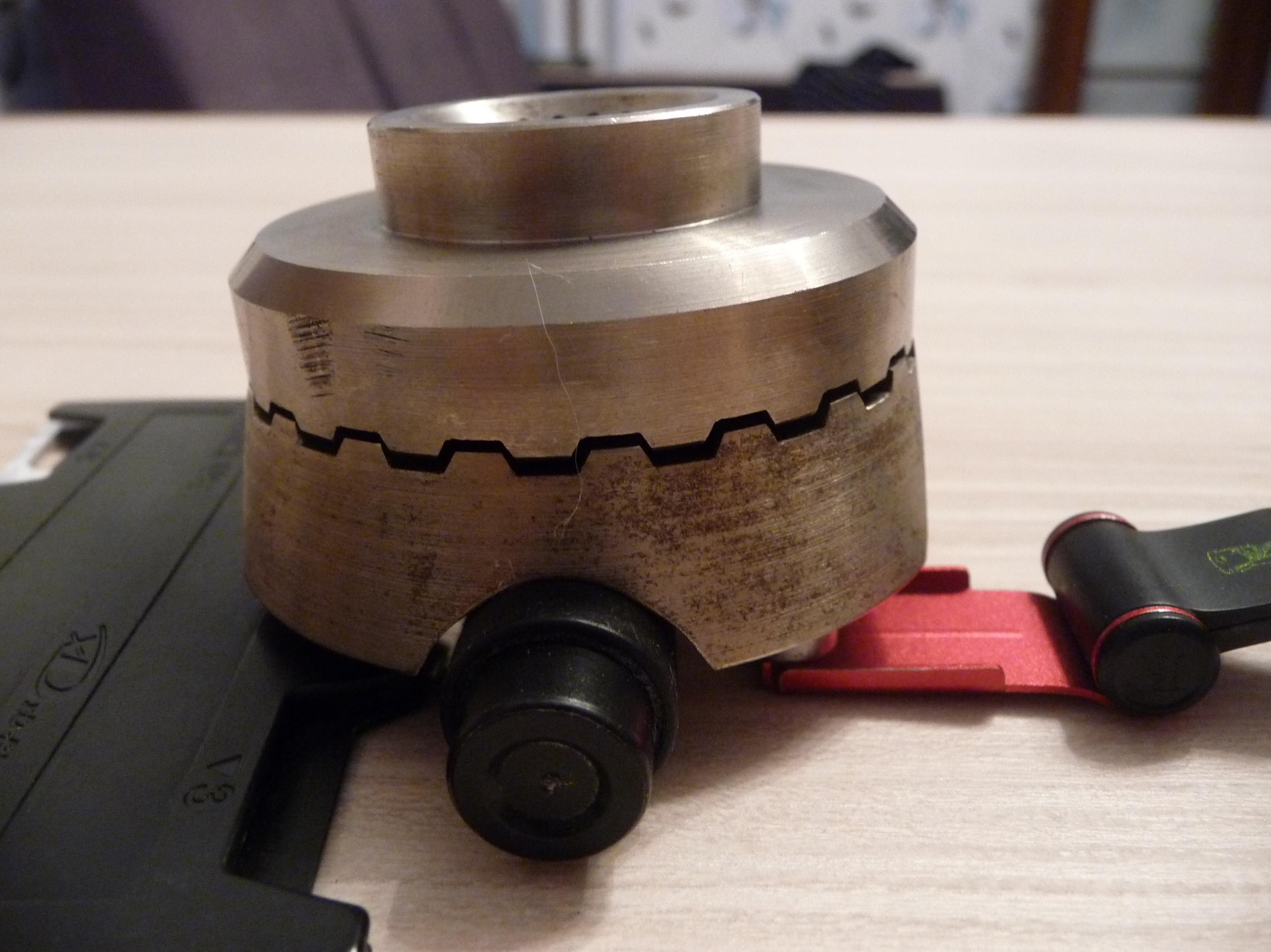

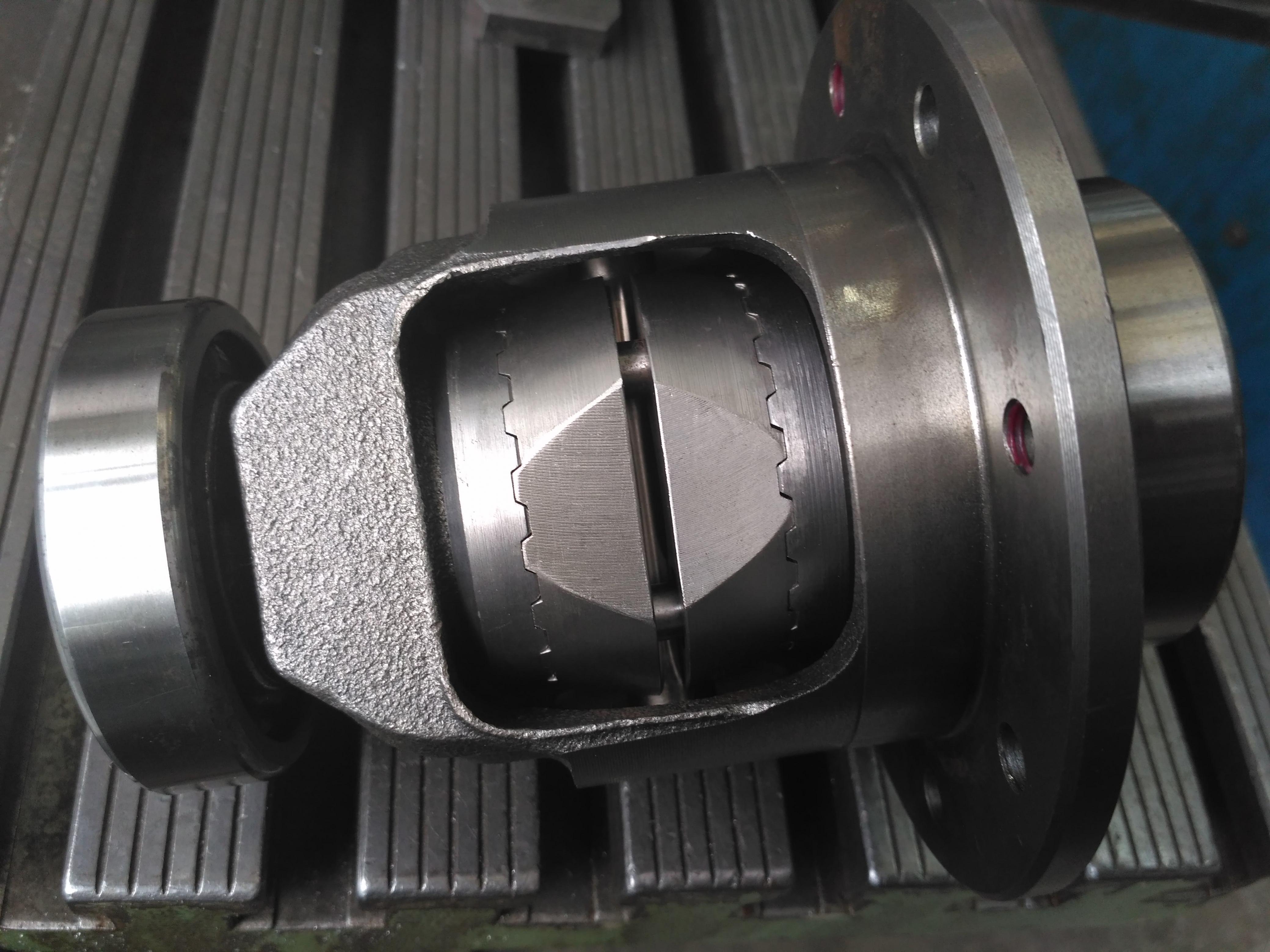

Всем добрый вечер!
Вопрос к KMZ и Кулаку. Подскажите, такой зазор между шестернями при полностью выдвинутой дистанционной втулке нормальный? Не маловат?

astranaft, привет. Палец дифференциала, пусть он и условный, не соприкасается в этом месте никогда. Следовательно втулка будет выдвинута чуть глубже и этого зазора не будет, когда установите блокировку.

Сообщение от KMZ Посмотреть сообщение
KMZ, Вы не поняли. Этот зазор необходим в работе локрайта для того, чтобы полуосевые шестерни могли без сверхусилий проворачиваться относительно распорных шестерен. А втулки как раз задают этот зазор, немного выступая в проточку для пальца сателлитов. Палец давит на втулку - втулка приподымает полуосевую шестерню, и та легче проворачивается относительно распорной шестерни. Так, по крайней мере я себе представляю работу локрайта.
Информация по принципам работы локрайта: http://www.amisa.com.ua/locker_work
А еще в видео. Смотреть про втулки можно с 2:35.
https://youtu.be/kL0hPEOStGk?list=FL...nMb0yzTMP7hPEA
Вот я и спрашиваю, не маловат ли зазор?

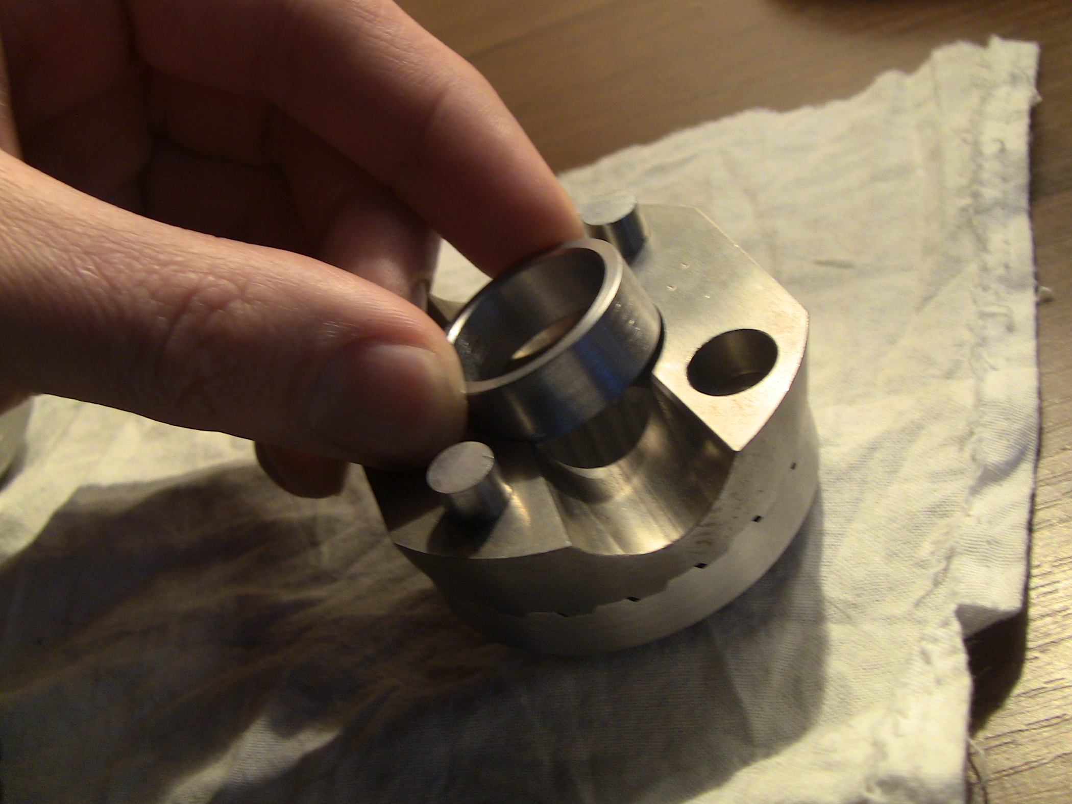

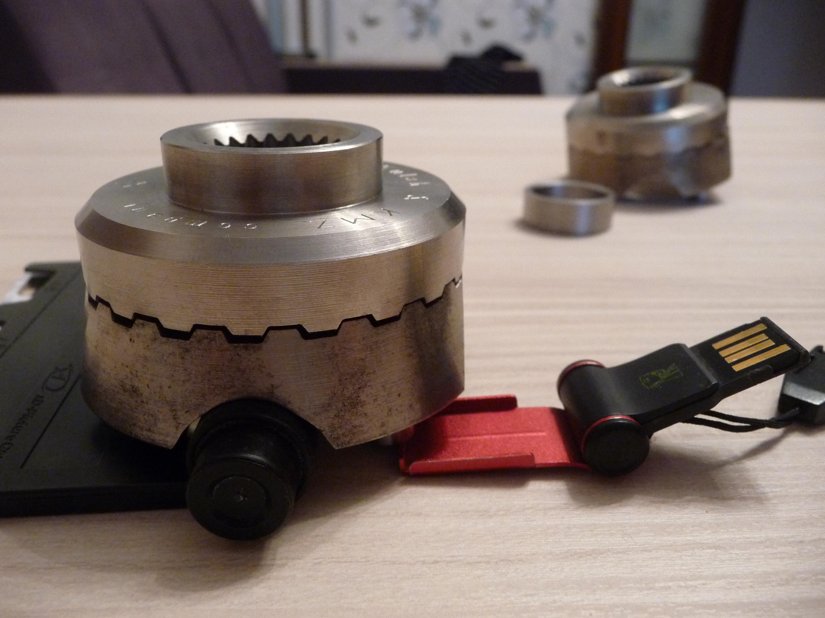

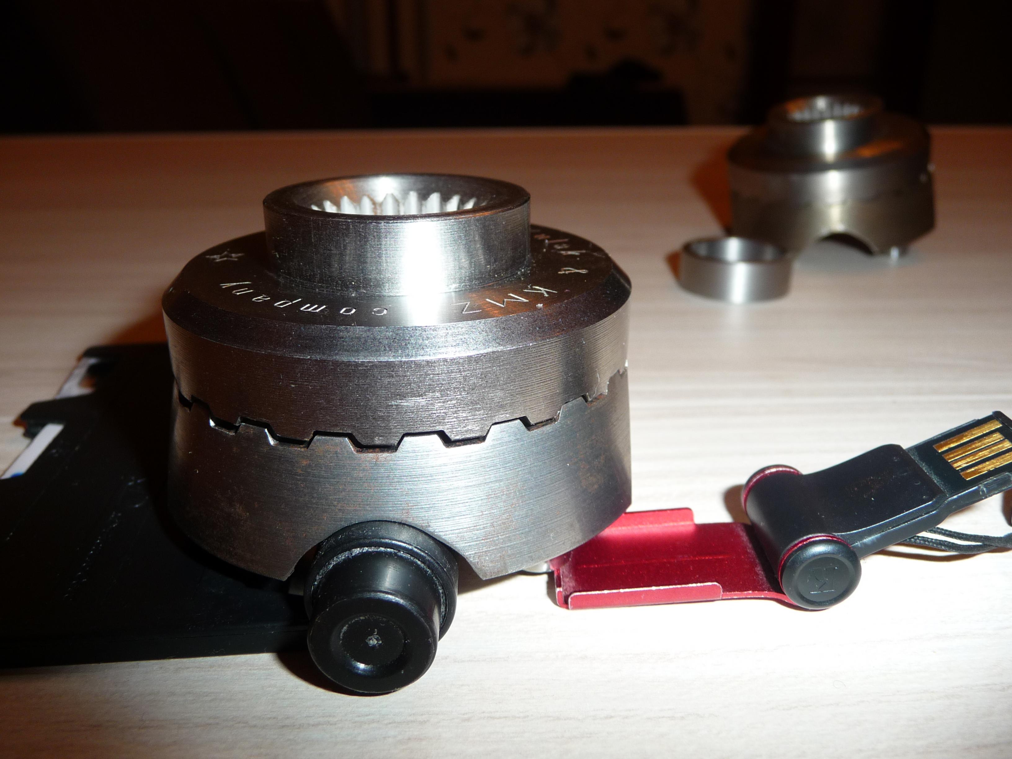

давайте разберемся
когда блокировка уже установлена , то палец никакие втулки не раздвигает.Он в неподвижном состоянии в горизонтальной проекции. Палец лишь давит на ЛОКЕРЫ.
Втулки внутри локеров . Втулки в неподвижном состоянии. Локер при провороте колеса имеет возможность двигаться или отжиматься на "энное" расстояние, втулка же остается неподвижной внутри локера. Локер отодвинулся, полуосевая перепрыгнула на другие зубья и локер встал обратно на место.
Локер с полуосевой шестерней находится в зацеплении и зазора как у вас на фото нет.Есть лишь зазоры между зубьев.

Сообщение от KMZ
Я на своих фото как раз и смоделировал эту ситуацию - локер отодвинулся от полуосевой, втулка осталась на месте, а палец сателлитов встал в центре проточки. Появился зазор между локером и полуосевой. Если присмотреться к моим фото, он примерно на половину высоты зуба шестерни.
Вот я и хочу понять, не маловато ли это, не является ли это причиной "прострелов", о которых пишут форумчане.
Просто во вторник буду ставить локрайт, хочу собрать как можно больше информации, уточнить все нюансы, а то потом поздно будет.

то видео не является правильным. Человек указывает на место, куда палец не будет давить в нашем случае. Следовательно на втулку палец не давит НИКОГДА и зазора там не будет.
Кстати тему прострелов давно решили уже.
