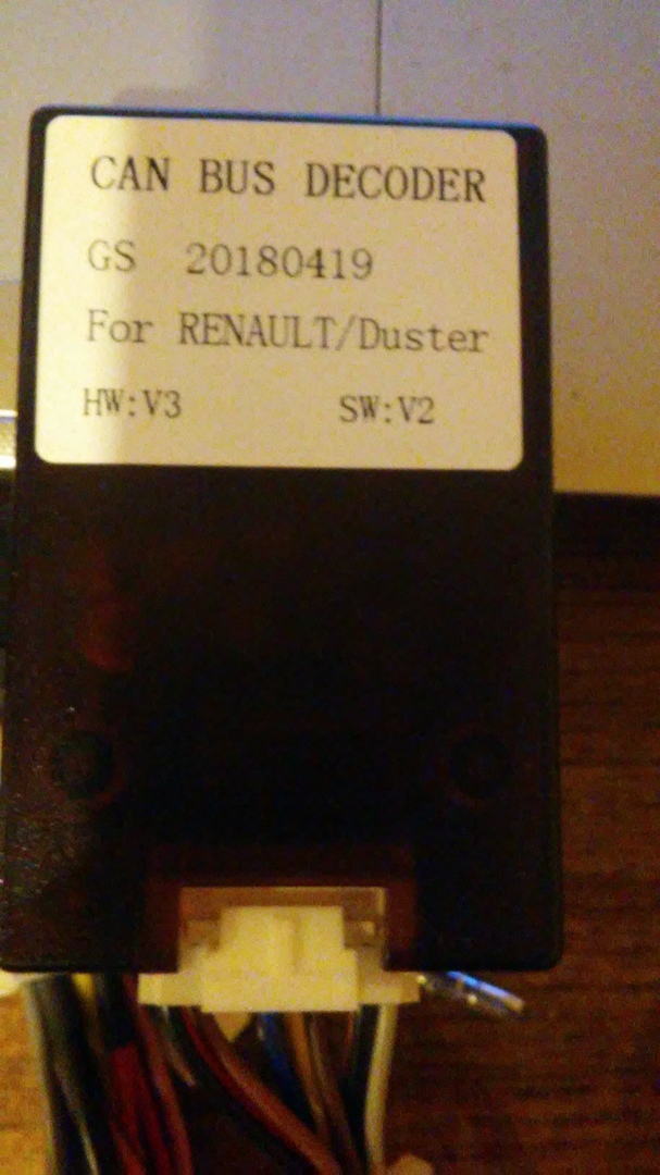

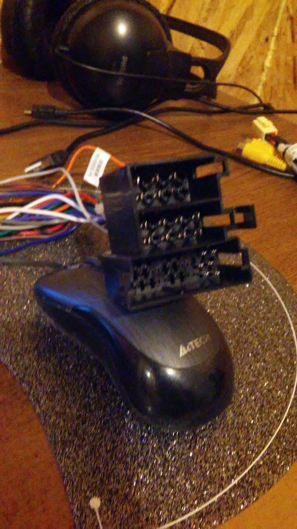

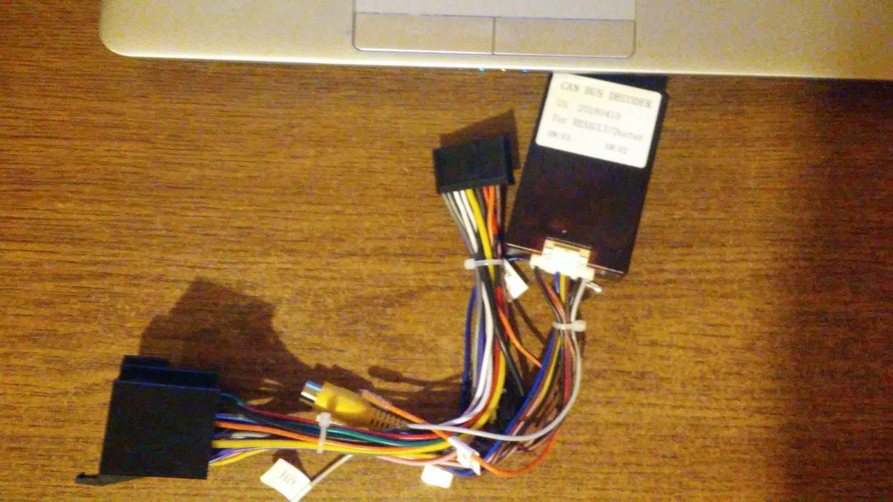

sova, Юрий, вот фото моего адаптера из комплекта магнитолы

dvs-25, У меня такой-же.
---------- Добавлено в 15:19 ---------- Предыдущее написано было в 15:00 ----------
sova, Я написал, что адаптер поставил, и что все в порядке. Но когда дело дошло до настроек, обнаружилось, что не могу запрограммировать енкодер и расширенный режим. Запоминает только 4 кнопки (1,2,3,4) и режим mute. Может что подскажешь?

Сообщение от KukAlNik
[b] Может что подскажешь?
Если вопрос ко мне, то я этот адаптер ещё не ставил, не подходят разъёмы. у меня Дастер 12 года, овальный джойстик. И пишут что да, все функции джойстика он не выполняет. Жду консультации от Юрия.

KukAlNik, наверное ты меня не правильно понял, фото что я выложил, это не изделие Юрия. Это из Китайской посылки что шло вместе с магнитолой и никакой иструкции к ней не прилагалось.

dvs-25, Я правильно понял. У моей магнитолы, когда она приехала был такой-же. И с ним работал только енкодер и 4 кнопки без mute и программирования.
---------- Добавлено в 18:16 ---------- Предыдущее написано было в 18:13 ----------
KukAlNik, А вот в Юриной посылке все по полочкам.
Поменяйте местами KEY1 и KEy2. Если энкодер начнет программироваться , а кнопки перестанут, то это значит, что один из каналов KEY не работает. Если ничего не изменится, то возможно поврежден адаптер, пишите в личку , заменим.
Я здесь уже писал и еще раз повторюсь.
Если китайская магнитола поставляется в комплекте с адаптером примерно в половине случаев один из аналоговых каналов недоступен, несмотря на его физическое наличие. Моему адаптеру нужны оба канала для полноценной работы.
