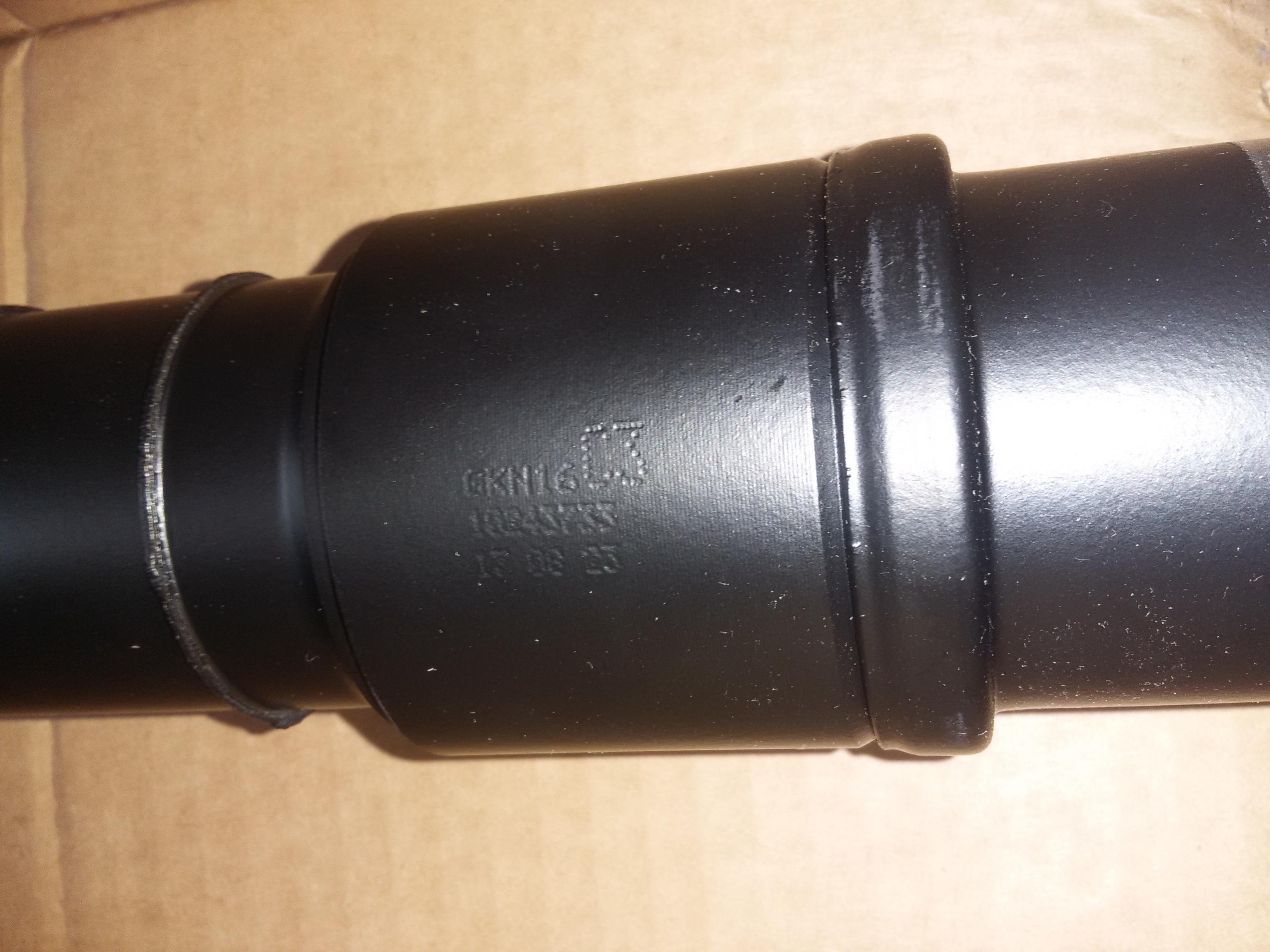

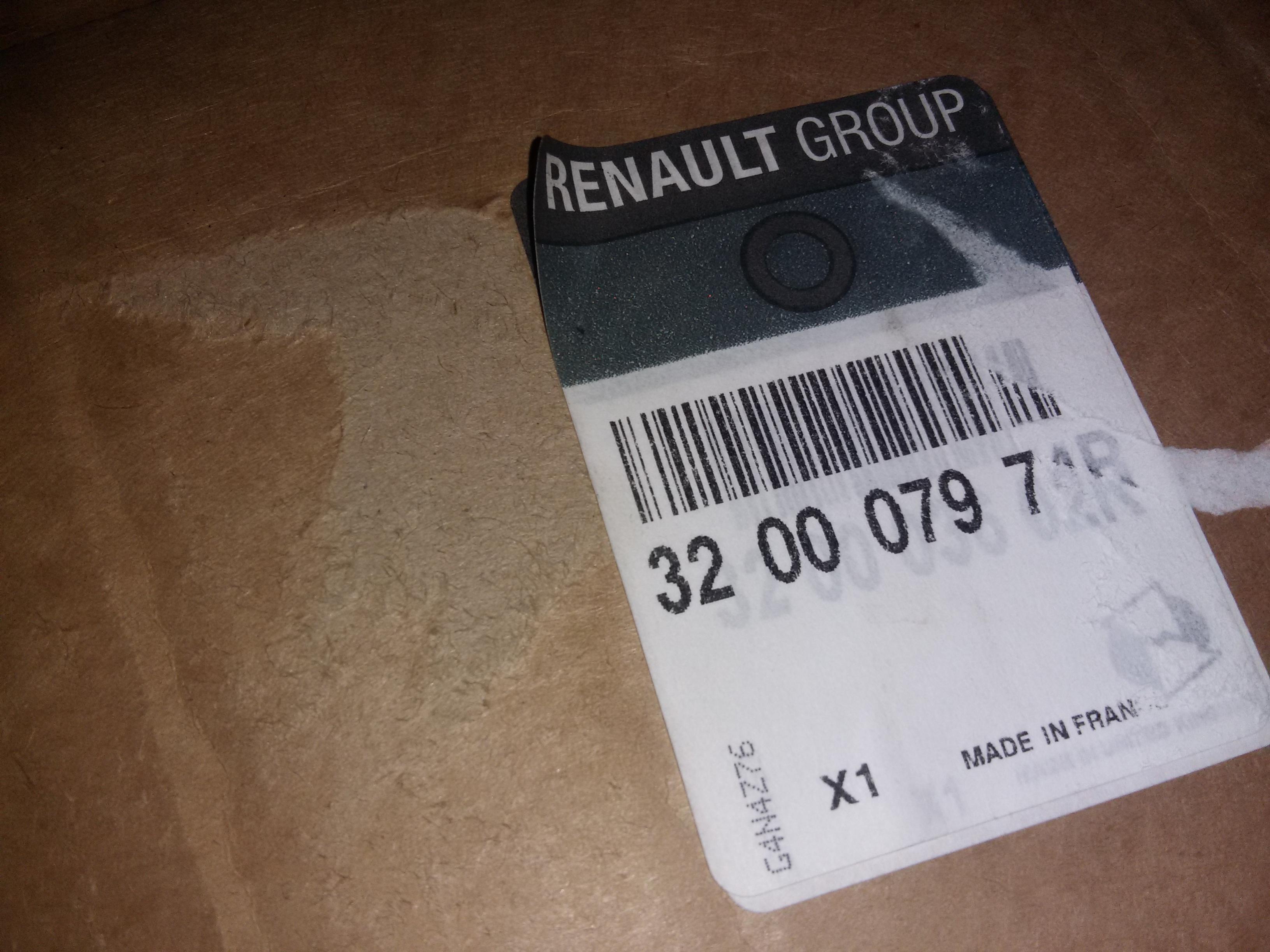

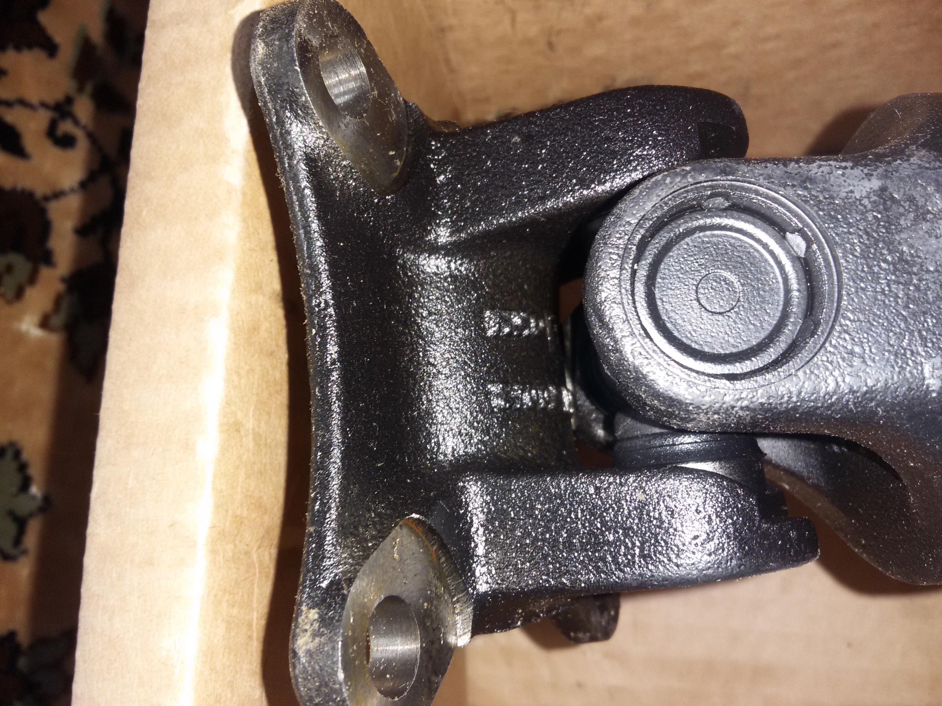

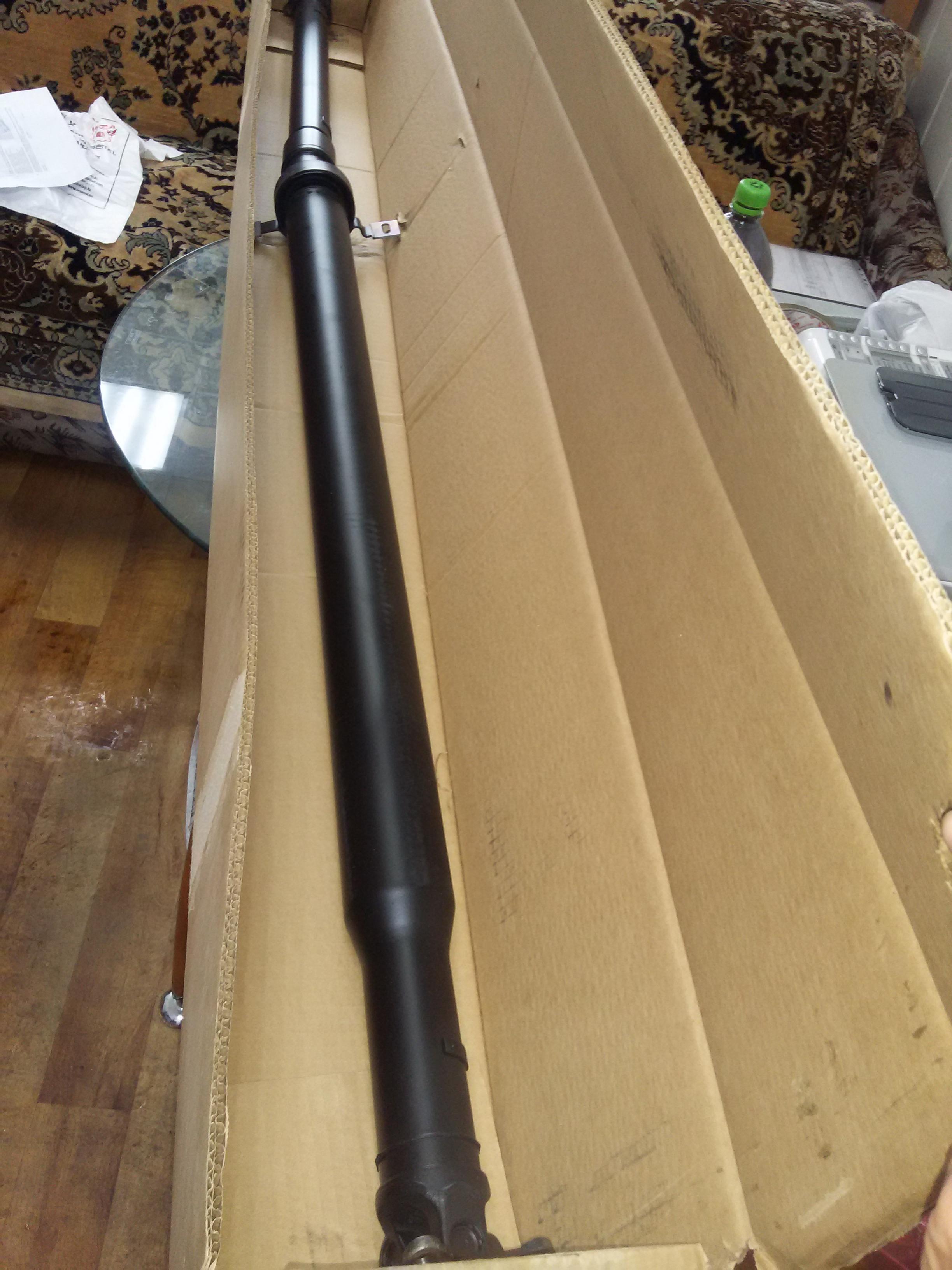

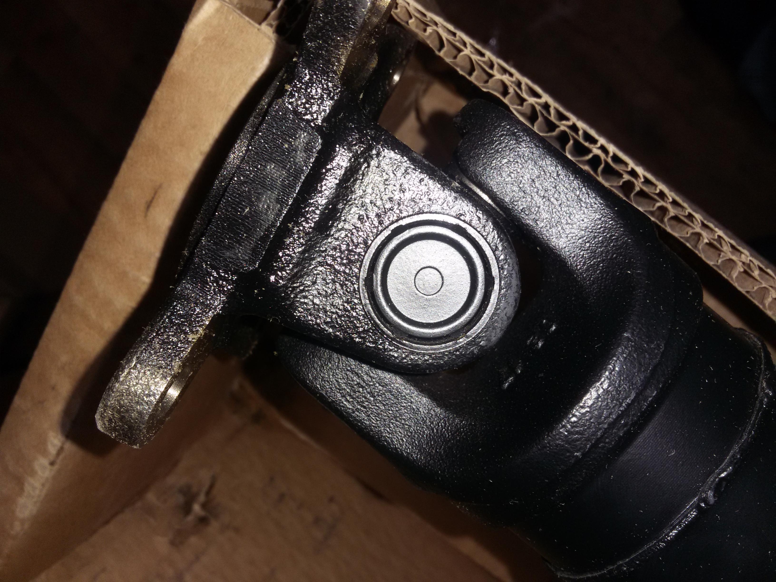

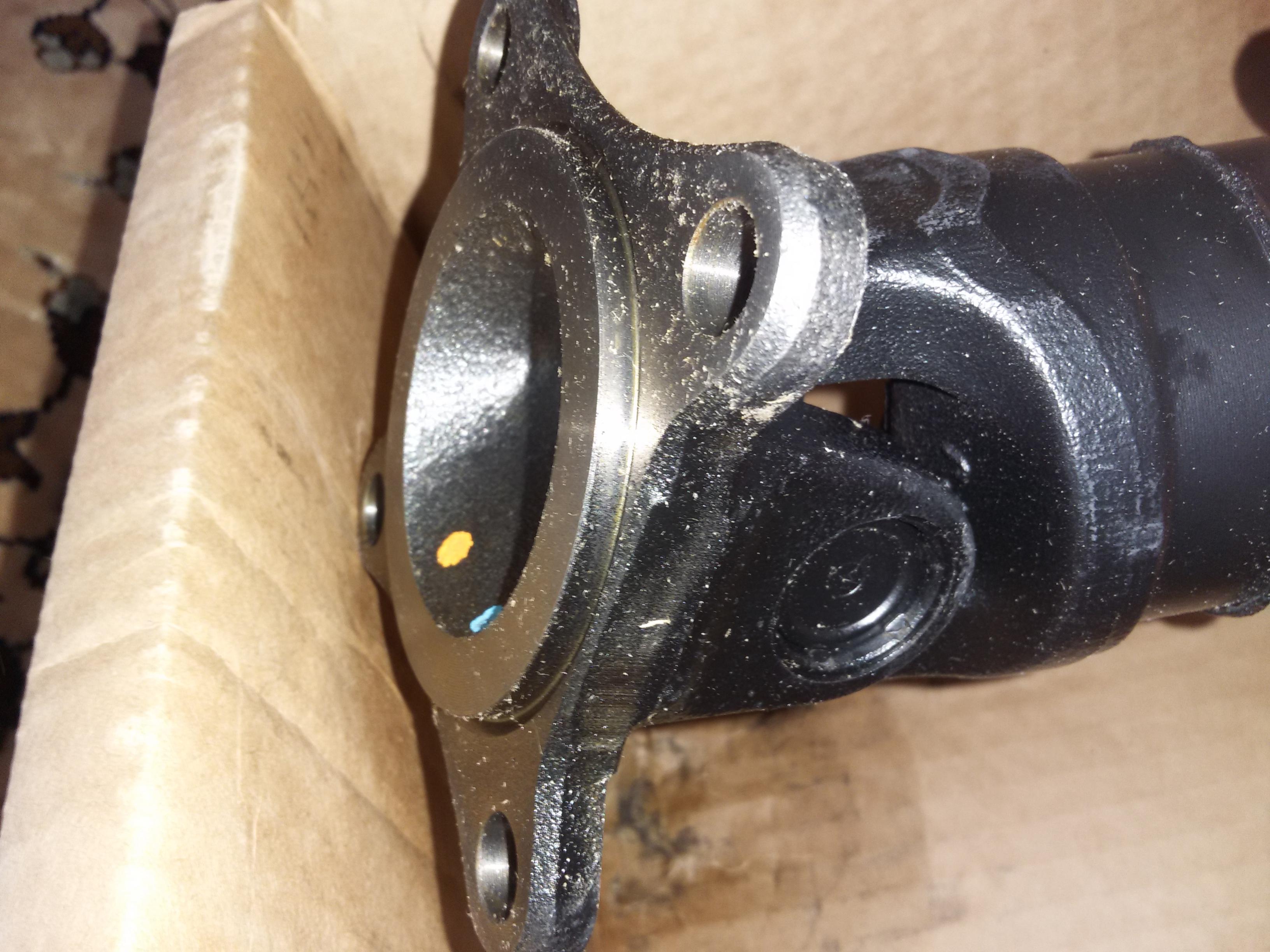

Да, но на стр.65 форума, например, есть такое сообщение. Сделан во Франции. Соответственно, крестовины и подвесной реально оригинальные. Разница с новым близка к нулю.
Сообщение от grigarash
Ну что камрады, пришел родимый, кардан 320007974R, made in france  .
С виду всё ок, производитель GKN, известный поставщик на конвеер для многих других марок.
Чистенький, новенький, на самом кардане и подвесном подшипнике маркировка GKN, на коробке наклейка с реношным номером, которая наклеена поверх другой наклейки со старым номером 320003602R. Длинный зараза, в салон поместился впритык, упершись в отодвинутую до упора пассажирскую сидушку.
Старый пока на замену не просится, претензий к нему нет, так что новый пока ждёт своего часа, уверен отходит не меньше родного.
Можно брать, цена халява, мне с доставкой в Казахстан, вышло 14000руб.
Судя по кернению я бы не сказал что он восстановленный..

ДОВОЛЬНЫЙ Слон, там могло иметь место и наплавка с расточкой, полагаю
