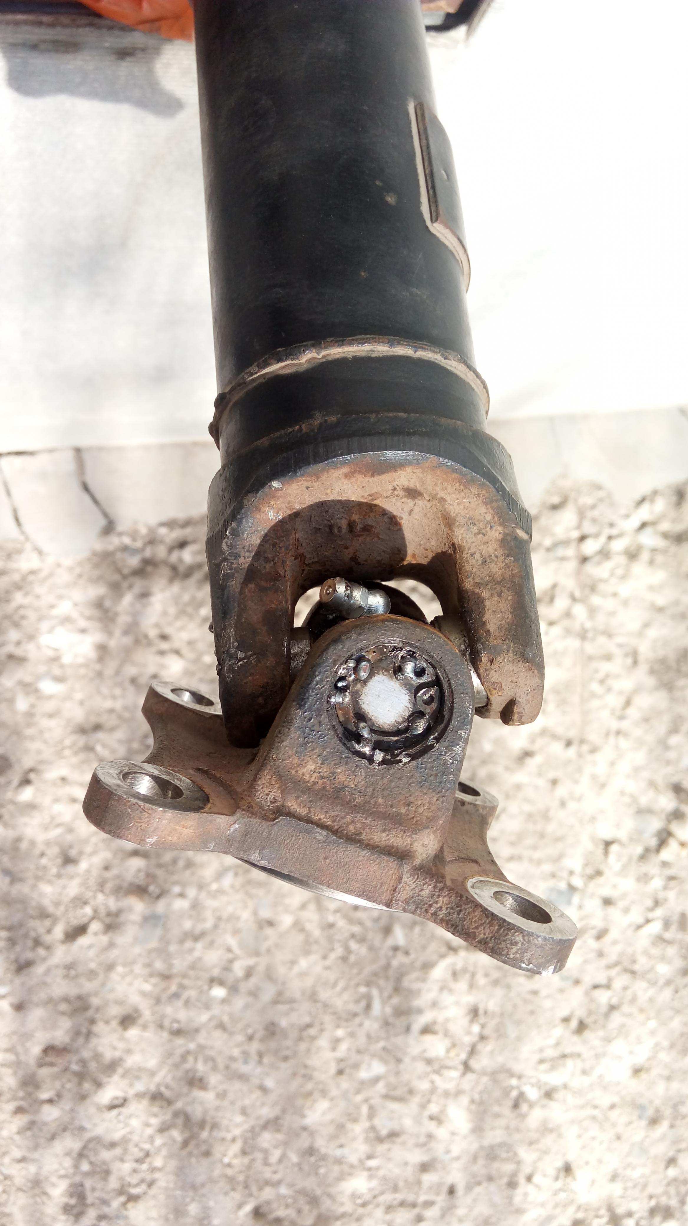

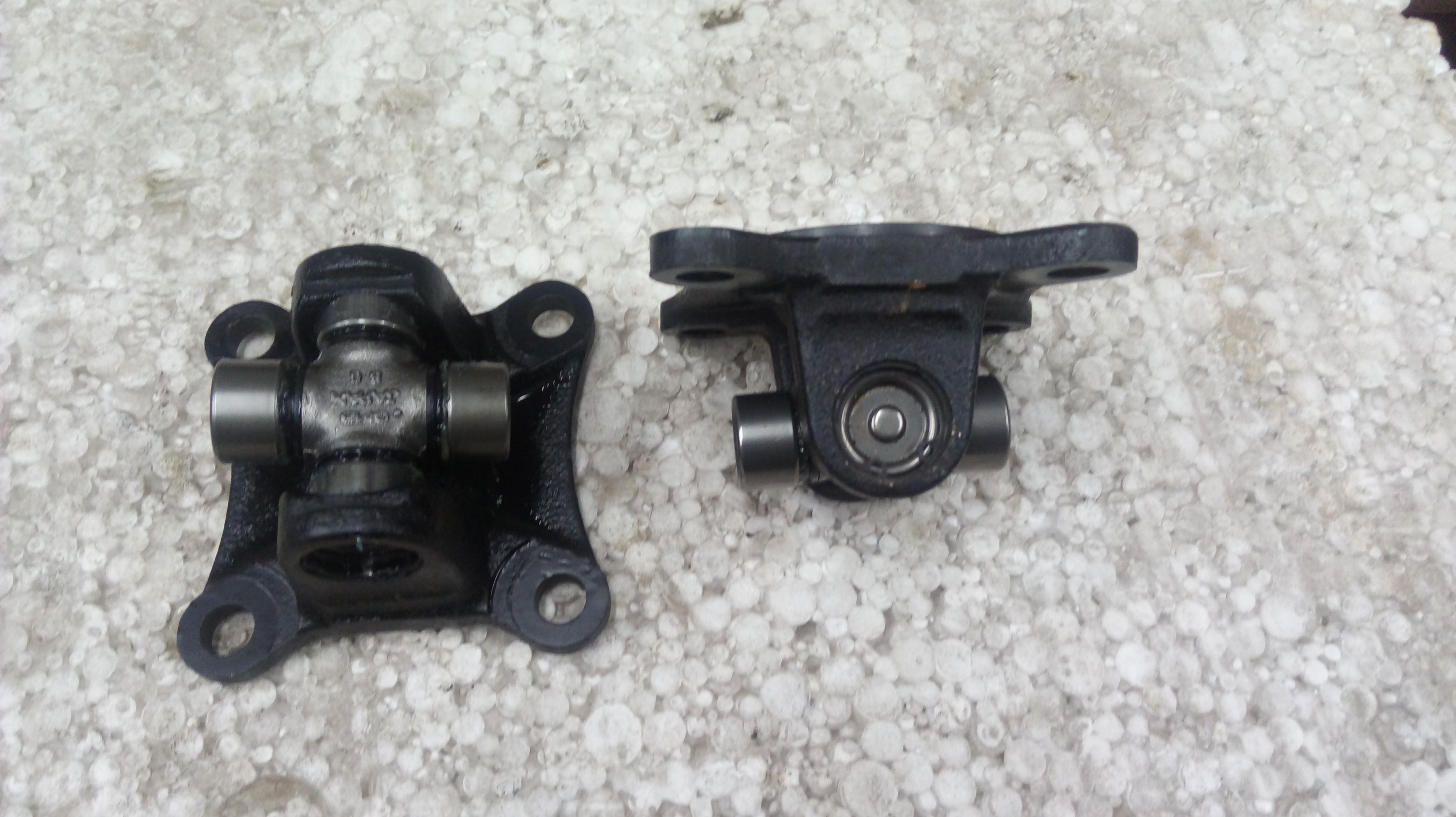

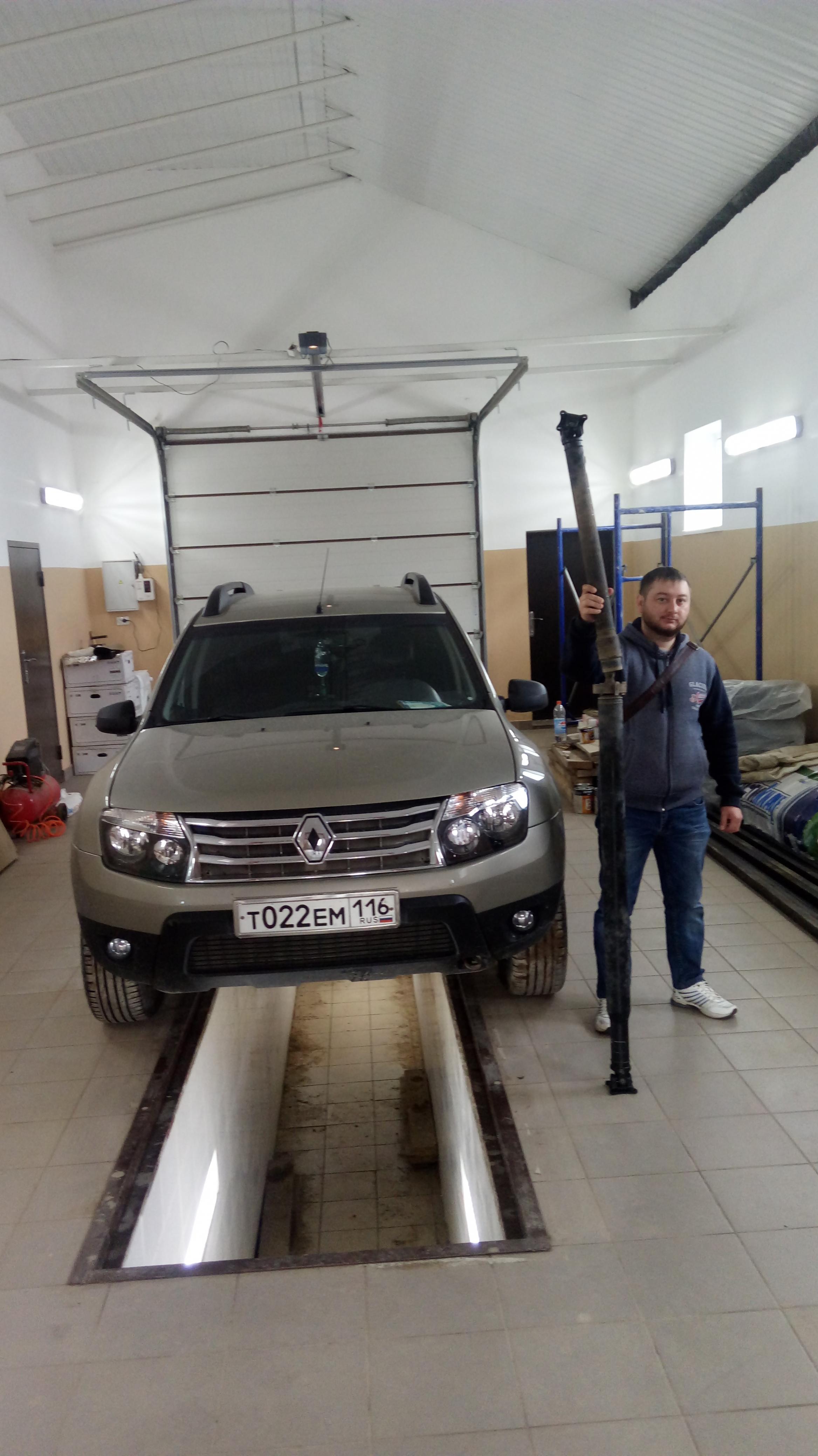

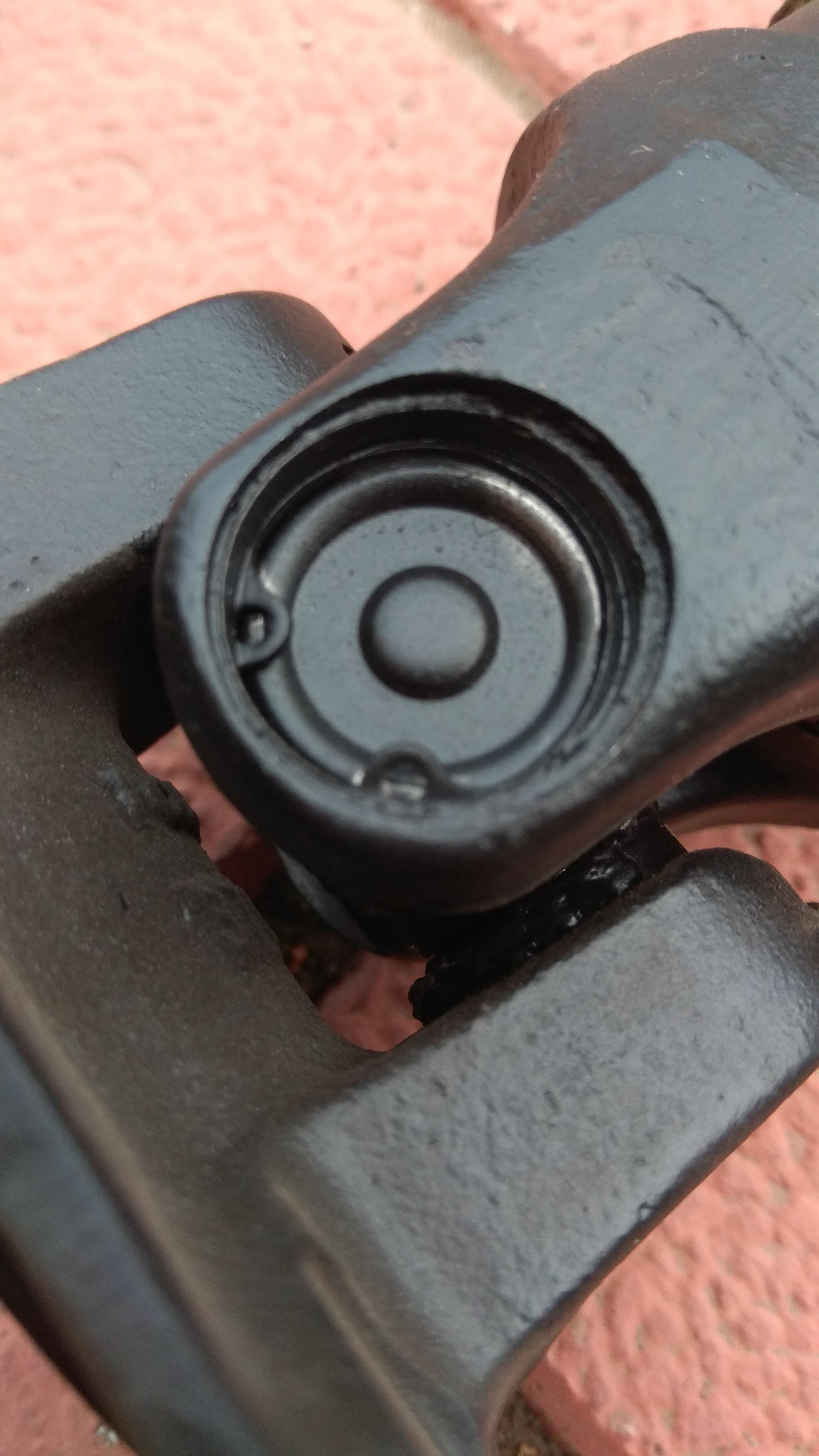

Сегодня из города Бугульма приезжал Евгений.Ранее привез на ремонт дастеровский кардан.Где то уже попытались заменить крестовину с фиксацией сваркой.Итог на фото.Радиальный люфт в одной плоскости 4мм,в другой 2мм...Люди!Не применяйте сварку для фиксации крестовин!Великая зайоба исправлять такой тюнинг.Заменили обе крестовины с фиксацией стопорными кольцами и установили вал.
