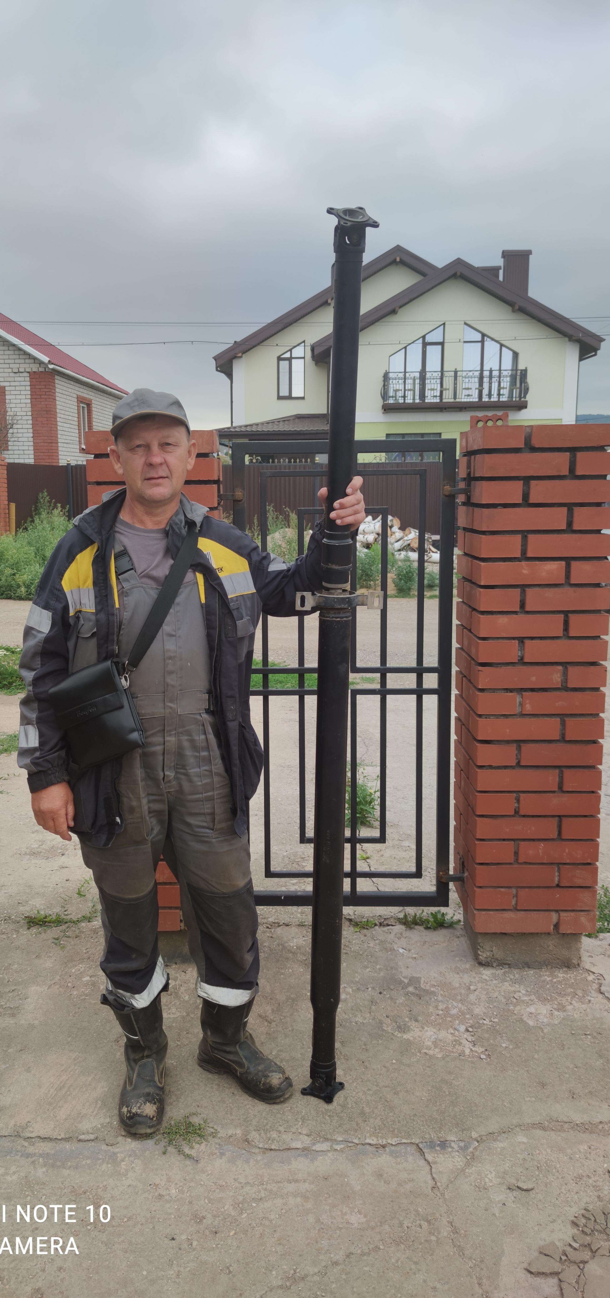

Из Серафимовского сегодня приезжал Николай.Заменили две крестовины с фиксацией стопорными кольцами.
