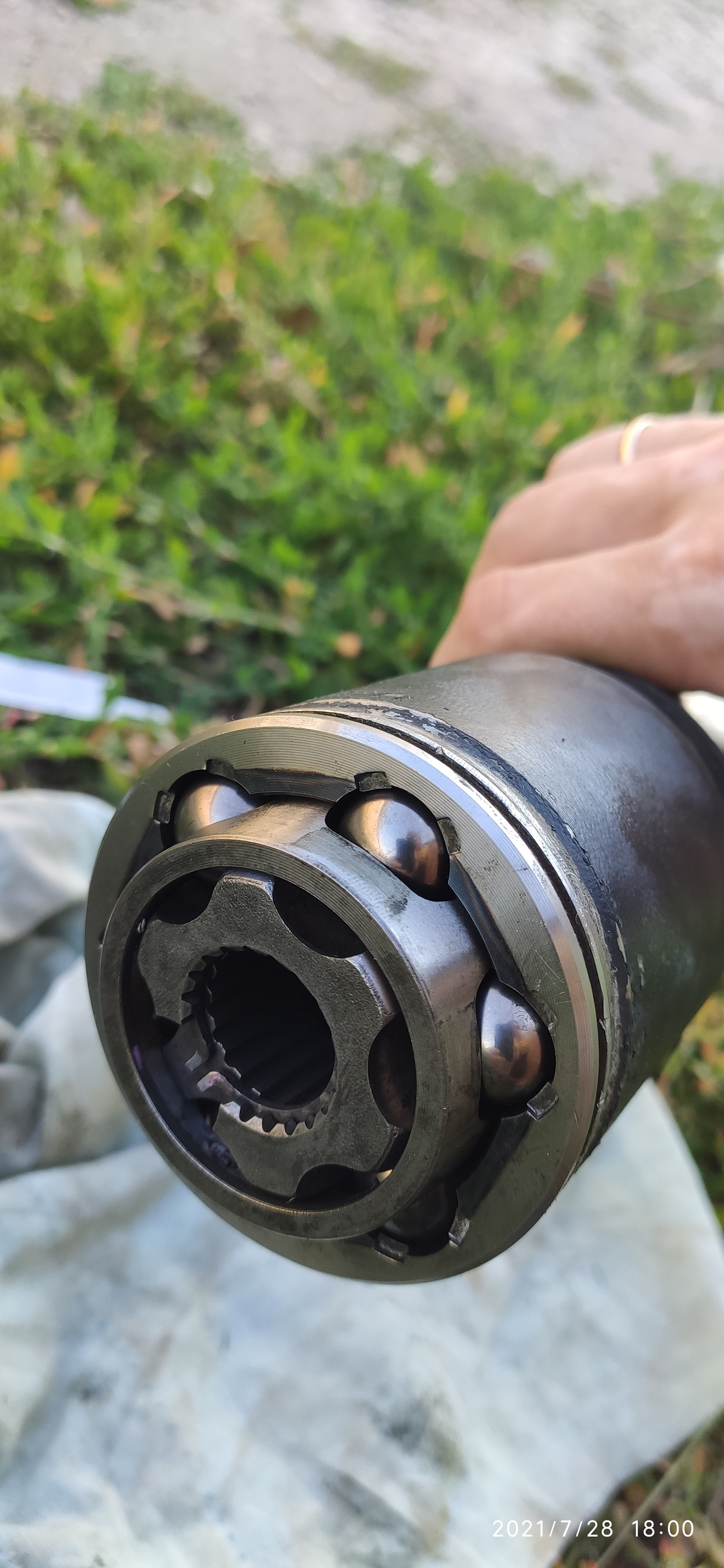

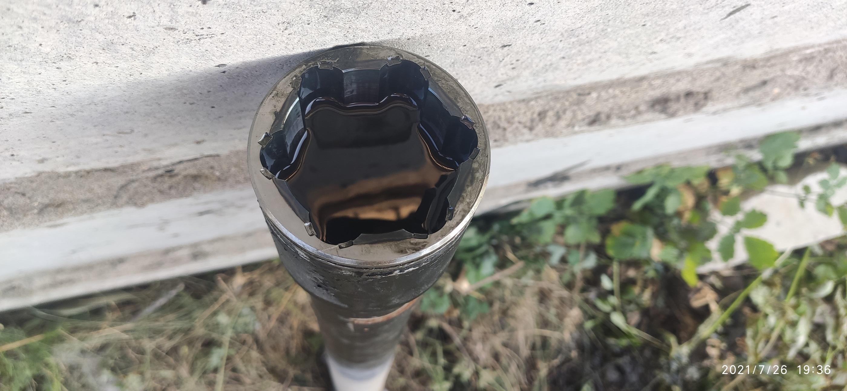

С чего все упрямо думают что он в шлицах должен ходить? Он может ходить чуть-чуть только из-за люфта стопорного кольца в своей канавке и не более, Шрус стоит как внутренний на колёсах ВАЗ, у него ход туда сюда примерно 5 см, боле чем достаточно для компенсации продольных перемещений.
В описании на именно озвученные локтайты - в том числе и с ударными нагрузками.
На фото: утоплен и залит бензином, вытащил на максимум. У кого-то еще есть вопросы про компенсацию продольного перемещения?
Если бы шлицы должны были ходить, то как минимум стопорного кольца там не было бы.
ID:	134377   Нажмите на изображение для увеличения
Как-то так, мне нравится.

Вообще фикевознает откуда на нашем кардане продольное перемещение: моста-то нет. Ну если самую малость, за счёт резинок, на которых редуктор крепится, но ходов-то таких как на мостовых конструкциях нету. Ну ладно, чуть-чуть пихло вместе с редуктором под газ/сброс мотыляется. ИМХО, не на шлицах люфт возникает, иначе бы уже привода, вообще, как огурцы в стакане болтало.
Резко стартанули. двигатель с коробкой сместились и потянули кардан за собой, вот и продольное смещение.
Посмотрите на карданы с коменсацией перемещения на шлицах, там не 3 см длина шлицов, а намного поболее, чтоб он долго ходил, чтоб рабочее пятно контакта было большое.
Когда буду снимать видео прям покажу что основной люфт в моем кардане который даёт лязгающий звук это люфт в шлицах.

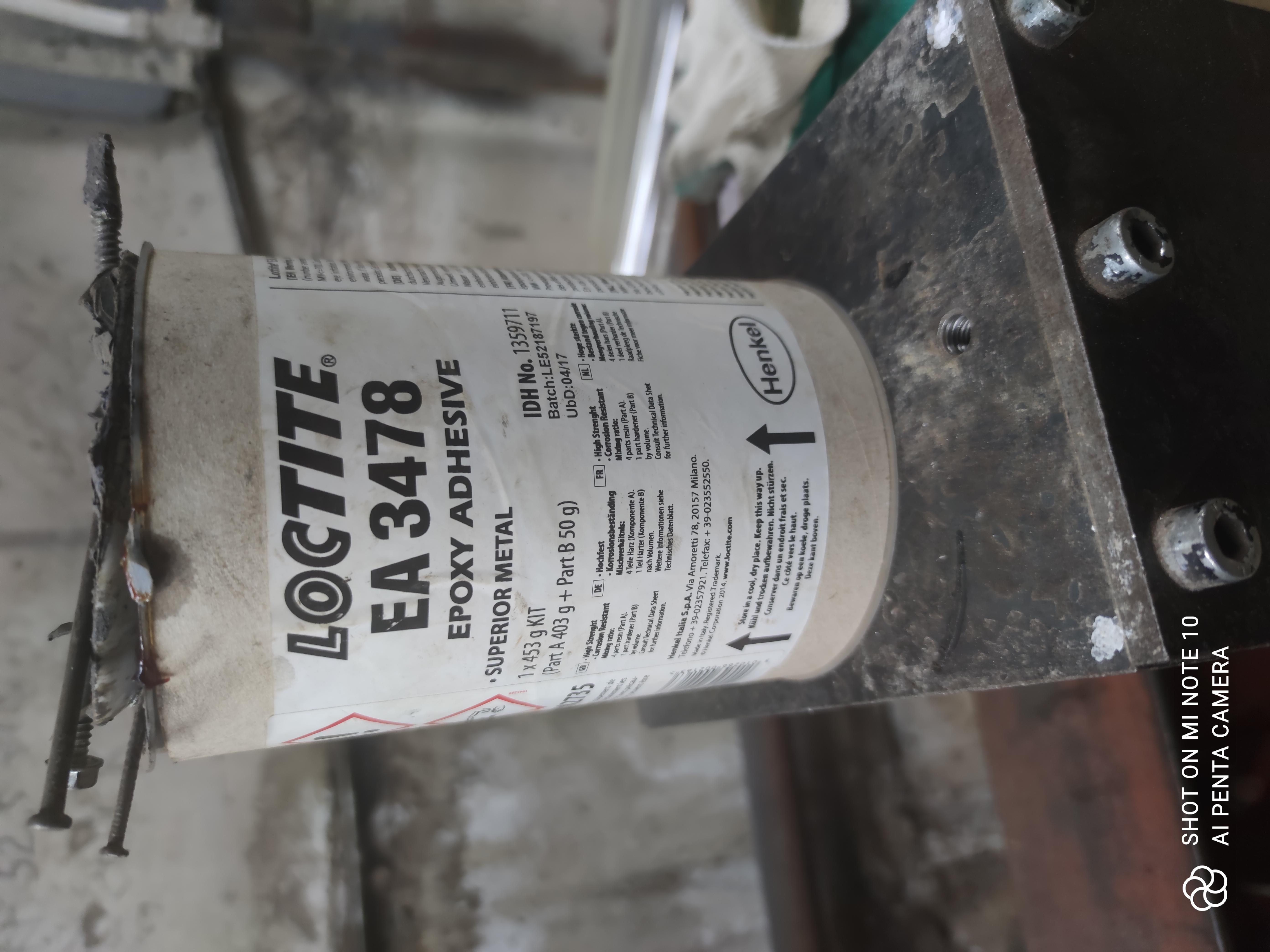

Из Серафимовского сегодня приезжал Николай.Заменили две крестовины с фиксацией стопорными кольцами.
Насчет внутреннего ШРУСА с ходом не подумал
Я бытался таким еще лет 20ть назад убирать люфты в щпоночных пазах, у меня не получилось. Может тебе повезет, отпишись, как получится.
Loctite 638 Вал-втулочный фиксатор быстроотверждаемый. Loctite 638 разработан для склеивания цилиндрических деталей при зазорах до 0,25 мм. Продукт отвердевает в отсутствие воздуха в пространстве между металлическими поверхностями, предотвращая ослабление соединения, а также утечку в результате ударов и вибрации.

Я вот таким пользуюсь.

Ну так это не анаэробный герметик(Читал что люфт в шлицах убирается loctite 638 или 648)? а *жидкая сталь*, это может и сдюжит.
Видео хорошее ...
