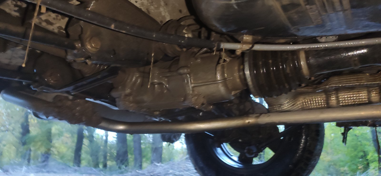

Вчера ездили по грибы. В непролазной грязи пыльник задней крестовины показал себя очень с положительной стороны. Шоссейная летняя резина больше огорчала. На глушителе слева видно как он срезал грязь в колее, да и на редукторе видно смальца.
Кардан не вызывает нареканий. Как новый, ни лязгов, ни стуков, ни вибраций.
Как-то так, мне нравится.
