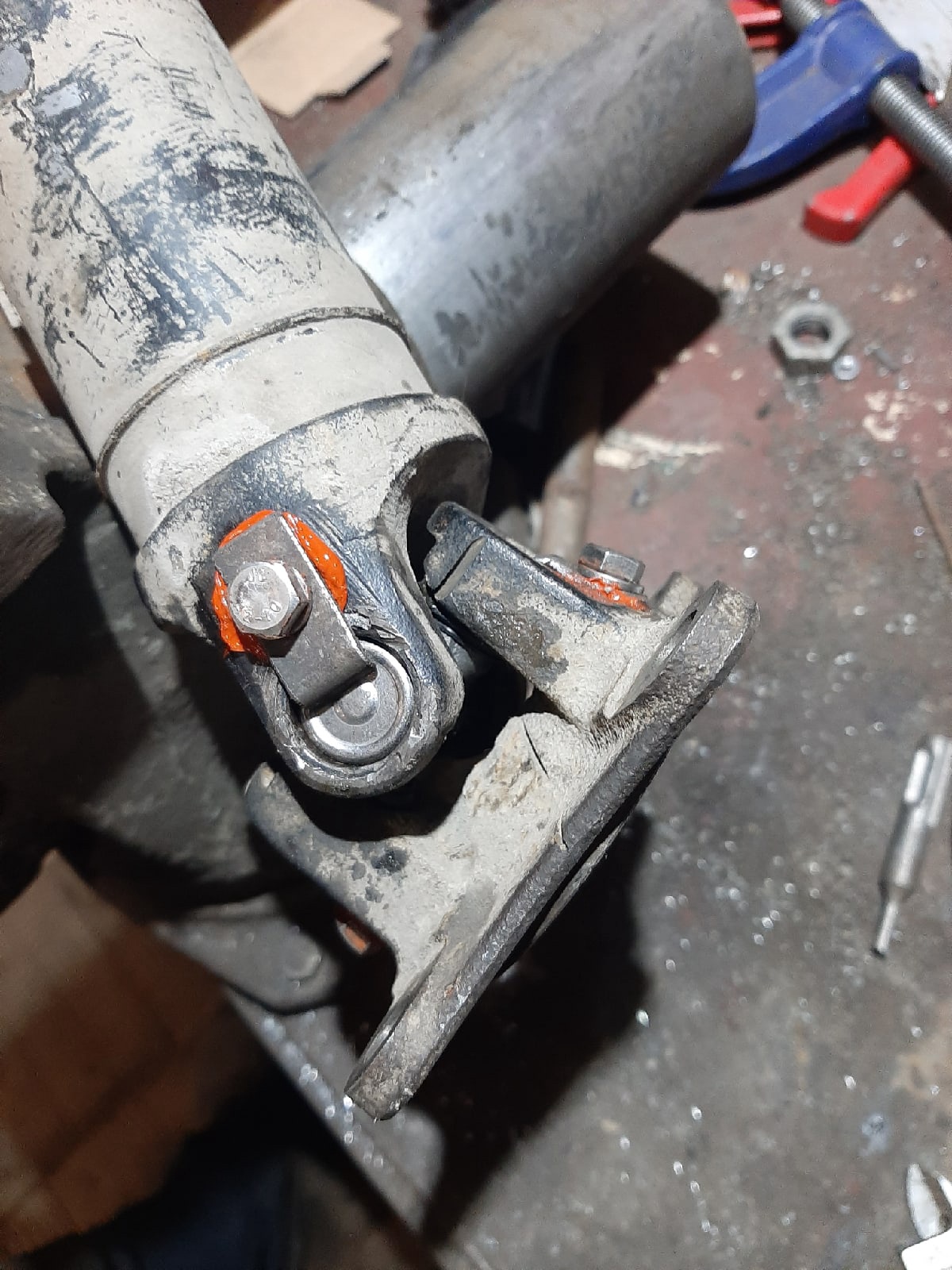

Вот такой способ крепления без балансировки вчера огласили коллеги в "Контакте"

Сообщение от mario
Я бы не стал рисковать

Сообщение от ДядяСережа
А я не стал спорить, даже по 6мм отверстия сильно ослабляют чугунную вилку, нет там запаса тела для таких "экскрементов".
