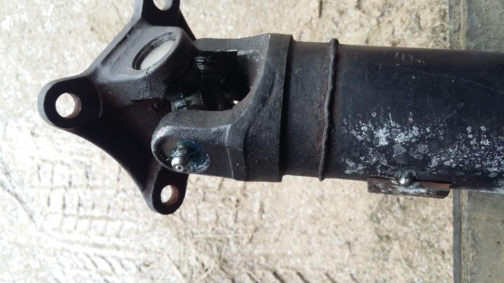

Сообщение от PRIMP
Вот крестовина 20мм GUN 28с стопорными кольцами, все обслуживаемое.Стопорные кольца изнутри,канавки под них делать не нужно.Делал все сам,только на балансировку вал отдал.На фрезерном уши профезеровал до размера крестовины изнутри и разверткой 20мм развернул, ну сначала регулируемой 19-21 ,а потом в размер 20мм .Ничего сложного нет.Грузик балансировочный на фото как раз виден.
Замечательно. И что вы хотели этим сказать? На фото тоненькие ухи = потеря прочности.

Re: Карданный вал - ремонт/замена крестовин/подвесного
Сообщение от Bizet
Диаметр родного подшипника 19 мм, здесь стало 20мм.0,5 мм на сторону по Вашему критически влияют на прочность?.И высота подшипника у GUN 28больше чем у родной, то есть там,где у родной кернение, здесь сидит подшипник.Изнутри фрезеровкой тоже снято минимум, в основном внутрь уха, и ничего не ослаблено.
Сообщение от PRIMP
Да нормально все сделал, но не всем такое подходит. Изначально узел сделан так чтобы создать проблемы по его ремонту.
Сообщение от Bizet
Да, здесь все максимально сделано для того, чтобы кардан не ремонтировали ,а покупали новый.Вот и изгаляемся кто как может...
