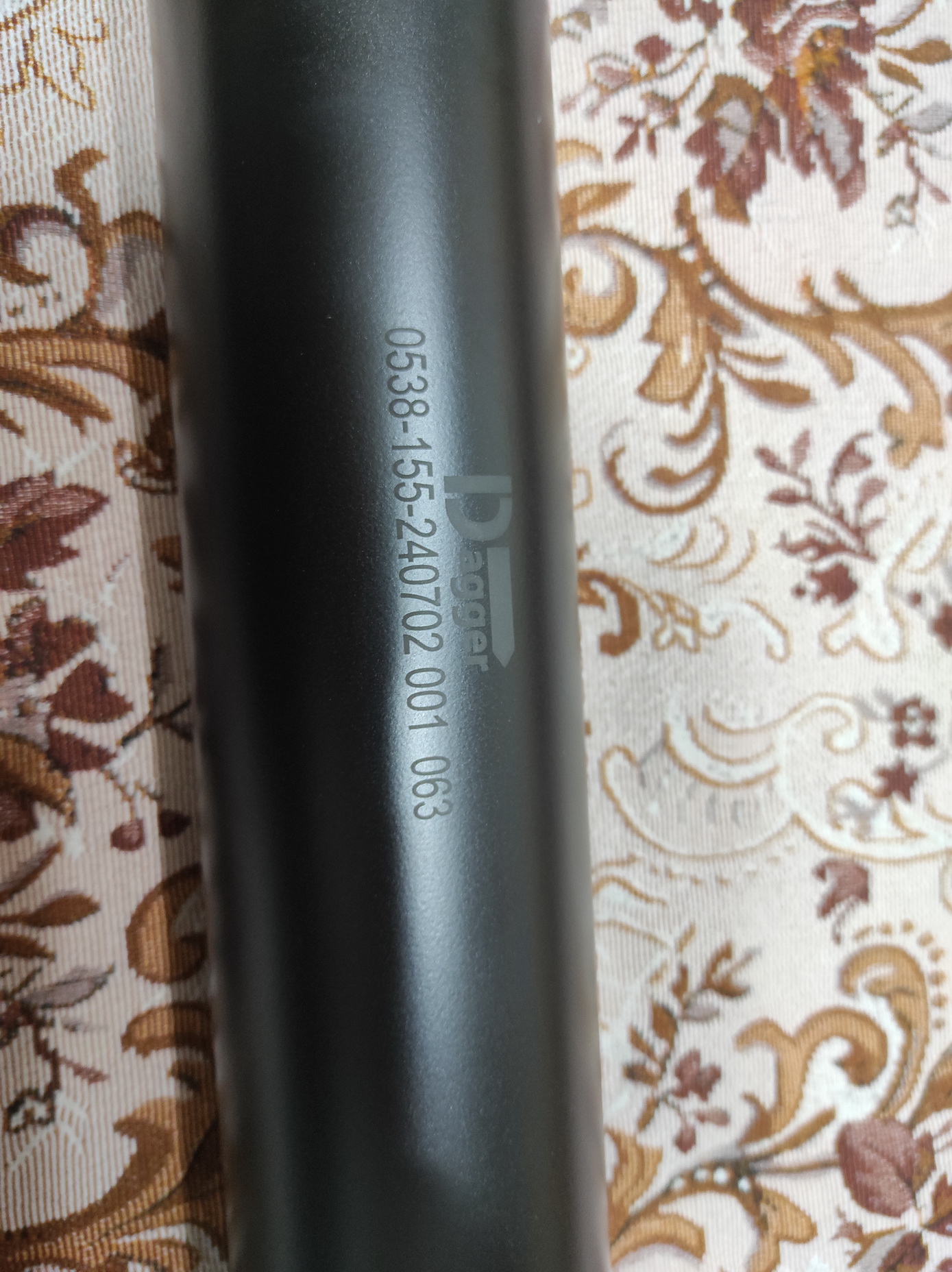

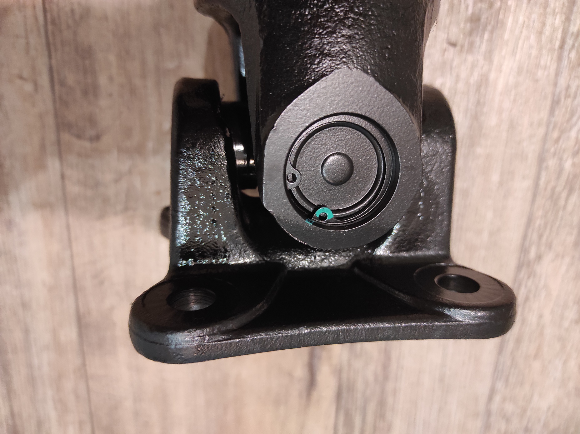

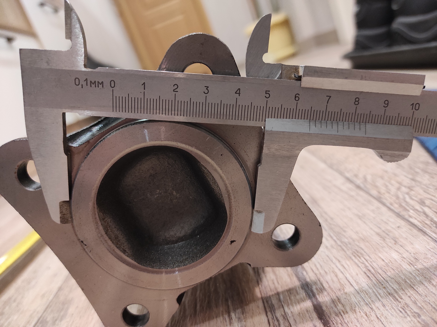

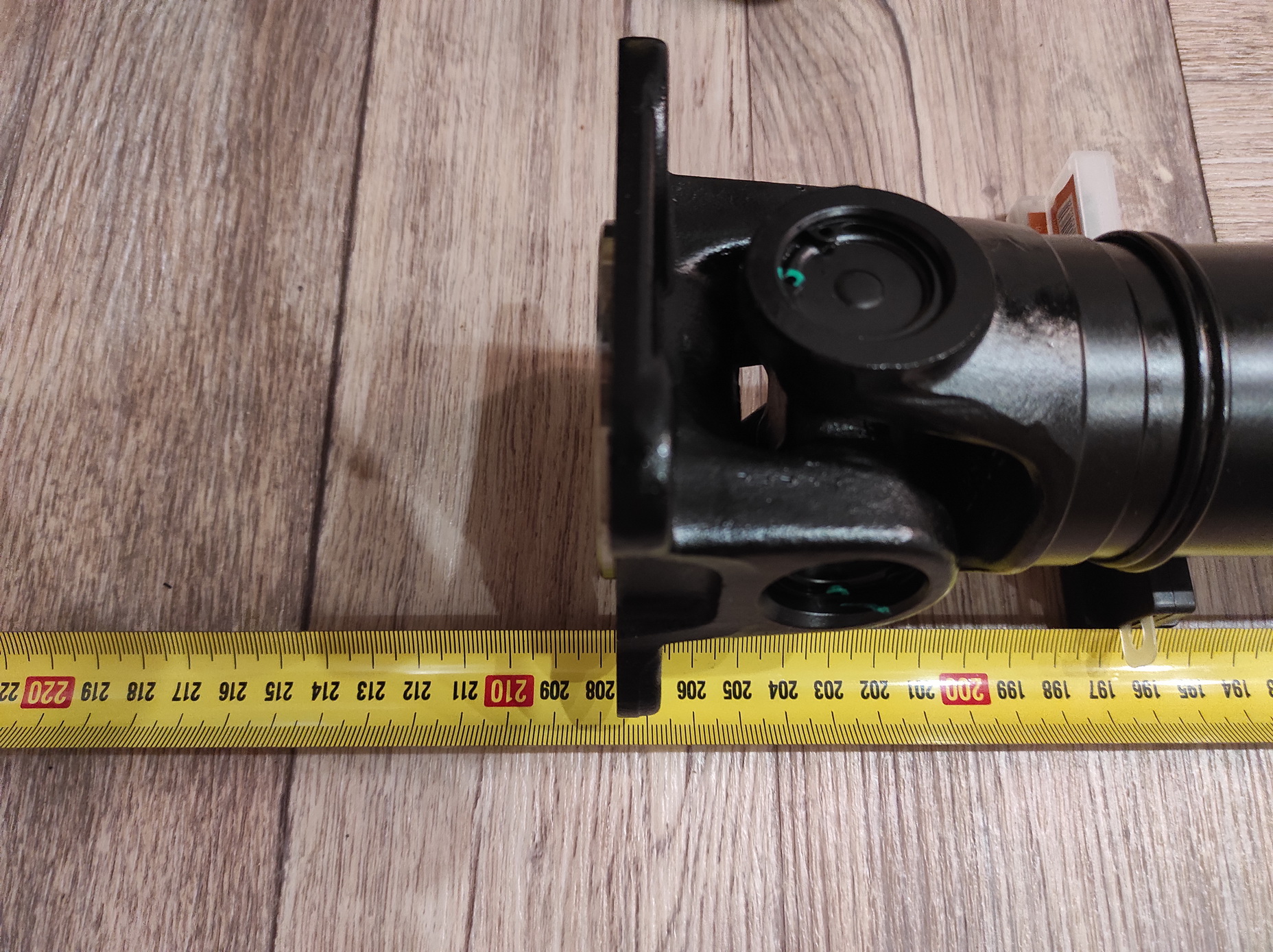

Тоже про запас заказал этот даггер на озоне. 17т.р. доставка до пункта выдачи бесплатна. Уже забрал. Сделан очень аккуратно. Вес 11.850. Длина в макс. сжатом состоянии как у родного - 207.6мм. Крестовины намерял - 25 на 64 или 63.8 на стопорах. Вообщем доволен). Если кому еще чего-нибудь померить надо - пишите.

Старый 07.02.2025, 18:45   #3525
ViBer
Аватар для ViBer
Онлайн: ViBer вне форума
Был(а): 20 июн 2025 10:10
По умолчанию Re: Карданный вал - ремонт/замена крестовин/подвесного
Симпатичный.
