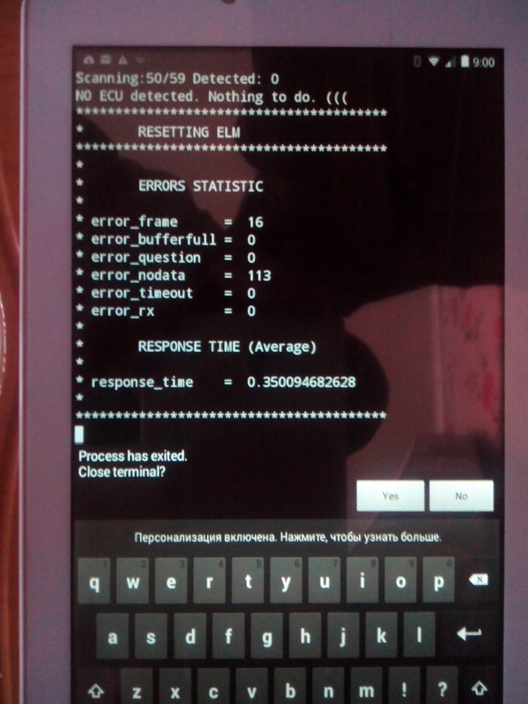

Добрый день! Который день бьюсь над проблемой активации. Перепробывал Андройд 4.2.2 на телефоне и Андройд 4.4.2 на планшете, по началу вообще связь с адаптером не поддерживалась, хотя Torque pro, работает с ним исправно в полной мере. После пятой переустановки (сброса параметров) Андройд 4.4.2., на планшете ожил, но показывает ошибки, как и в посте #317 , что делать может адаптер не исправно не работает?
