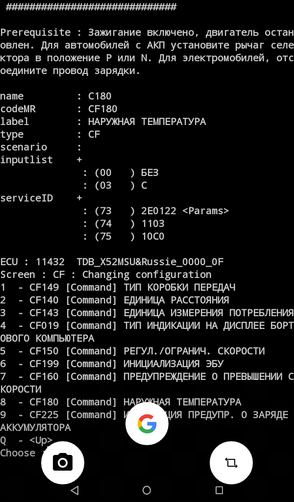

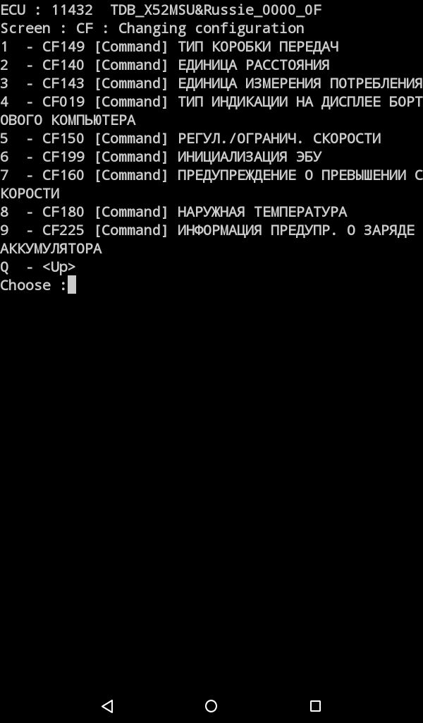

Для активации датчика наружной температуры вводим 8 и жмем ентер, далее вводим 2 и жмем ентер, затем набираем yes и давим ентер. Алгоритм аналогичен указанному Игорем1976 в "шапке".
но лучше на ноутбук поставить ddt4all, и уже с её помощью делать изменения.
