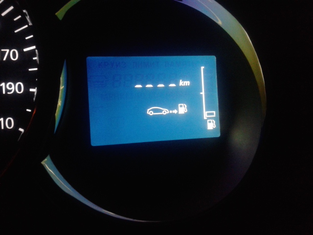

Уважаемые Гуру. Возможно ли скорректировать через DDT4? Обнуление этого параметра не происходит. После отключение акб светится 4 прочерка и бензоколонка. При движении показывает остаток более 1000 км и идет счет на убывание.

Сообщение от Виктор64 Посмотреть сообщение
чего нажал, чтоб такое получить?

По умолчанию Re: РЕСТАЙЛИНГ. Активация бортового компьютера в ЭКСПРЕШИНАХ
Сообщение от Нильс Посмотреть сообщение
панель приборов,vin programming, сброс счетчика пробега до замены...
Уронил андроид с открытым окном.Поймал в полете и команда прошла. Смотрел PyClip Dacia 176+.
Старый 08.05.2018, 10:00   #513
Нильс
ДастеровЕд
Аватар для Нильс
Онлайн: Нильс вне форума
Был(а): 25 Янв 2024 14:21
Адрес: Столица "россиян"
Автомобиль: Kia Ceed JD2018
попробуйте заново активировать бк, и выбрать объем/км
Спасибо за совет. Пробовал, изменений не произошло.

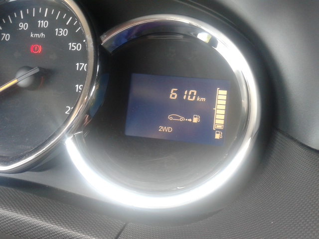

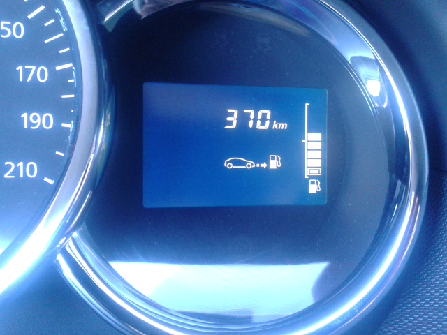

Заправив полный бак бак деактивировал БК, влючил "расстояние-объем", затем"объем-расстояние". На экране появились адекватные цифры.
Покатался- показания похожи на правду.
