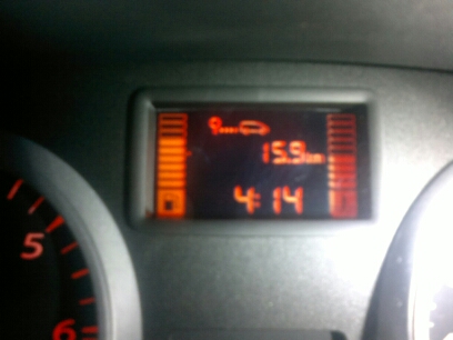

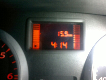

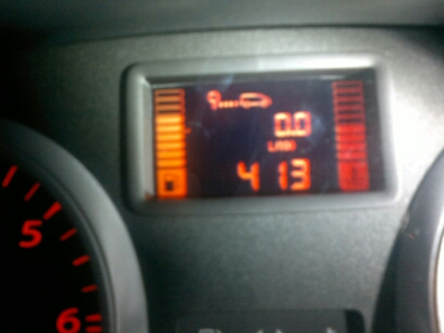

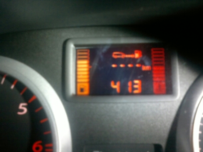

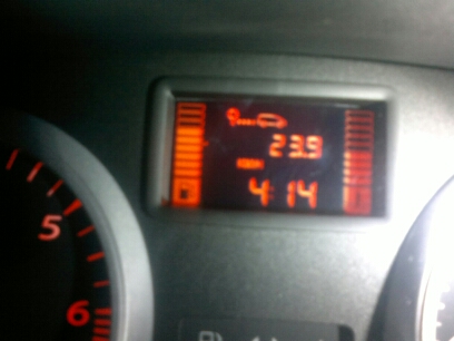

По умолчанию Re: Активация бортового компьютера в ЭКСПРЕШНах
вот как у меня после активации

расход топлива не показывает и сколько осталось что делать?
