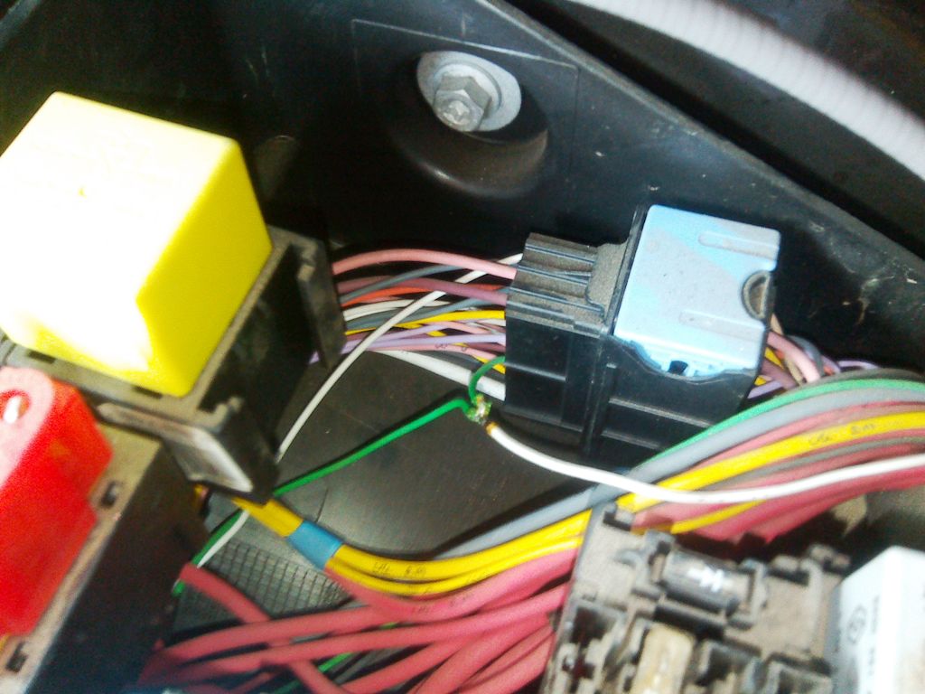

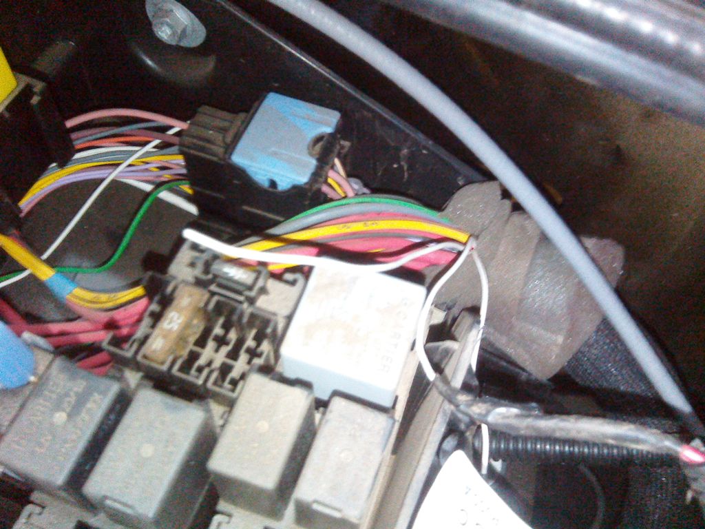

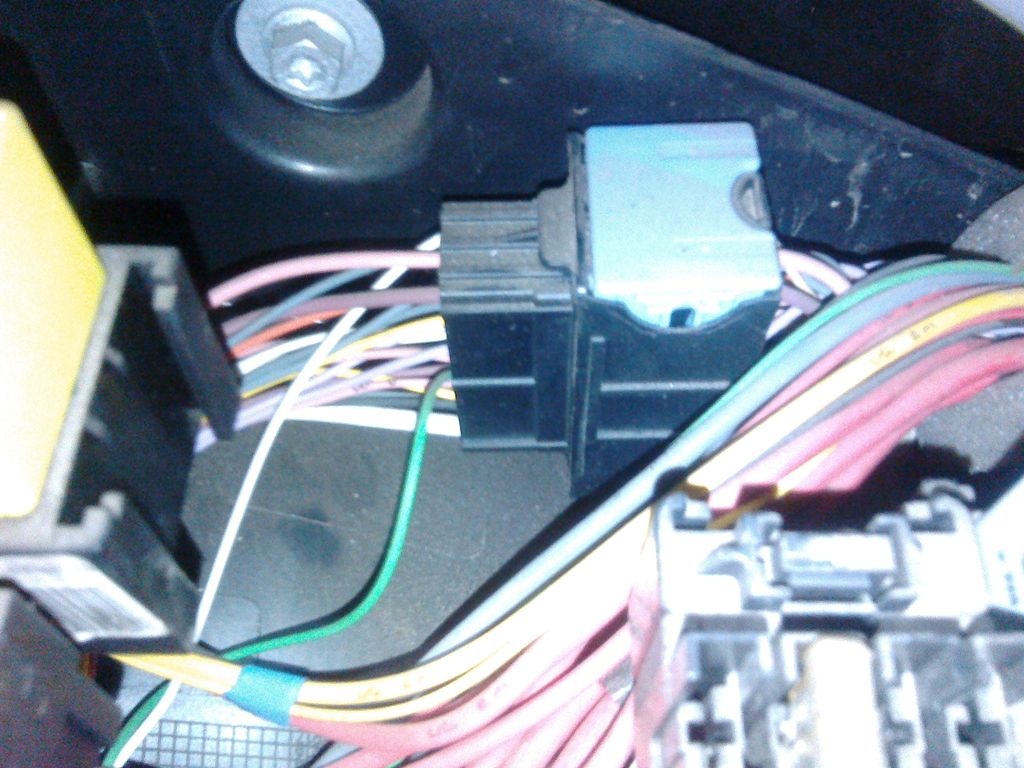

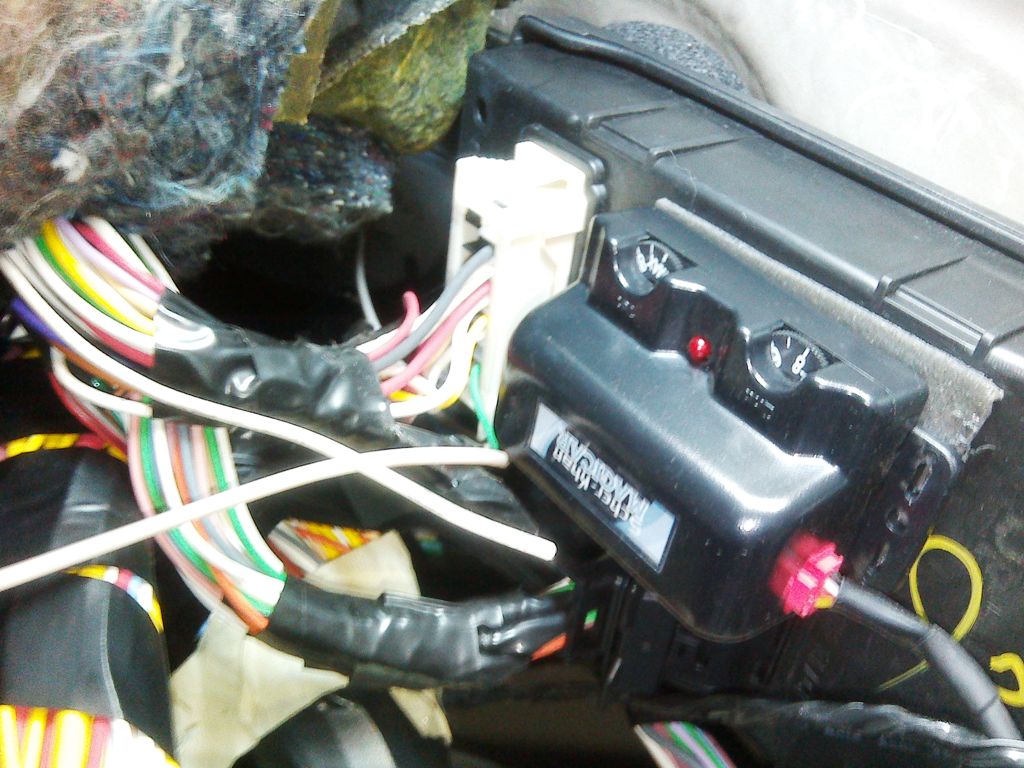

Сообщение от Alexei 44
Подключил, проблем не возникло, все уже разжёвано довольно подробно, всем первопроходцам огромное спасибо!!!
провода из салона не тащил (там есть свободные, задействовал один из них)
под капотом тоже ничего не разбирал просто подпаялся к проводу.
Вот провод под капотом:
Вот провода незадействованные:
Подпаял проводок: (потом заизолировал)
Вот он выходит в салоне под левой ногой водителя:
Вопрос: куда врезать десяточную кнопку???
(кто куда врезал???)
P.S. ковырять подрулевик неохота.
Вложение 40016Вложение 40017Вложение 40018Вложение 40019
Алексей!! Представляю как все тебя достали!!!! Но однако.. под капотом вроде все понятно(для 1,6 подходит??) а в салоне что делать не очень??? Панель нужно снимать??
Ну вроде бы на все вопросы ответили, если что-то конкретное спрашивайте не стесняйтесь!
