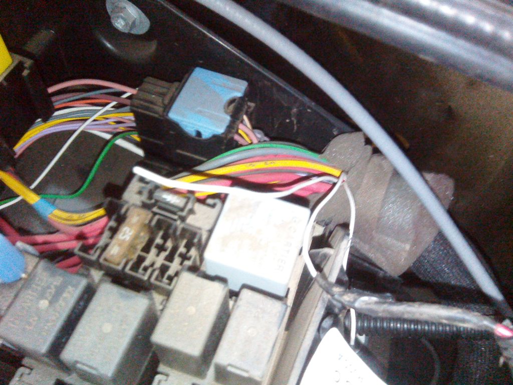

Подключил, проблем не возникло, все уже разжёвано довольно подробно, всем первопроходцам огромное спасибо!!!

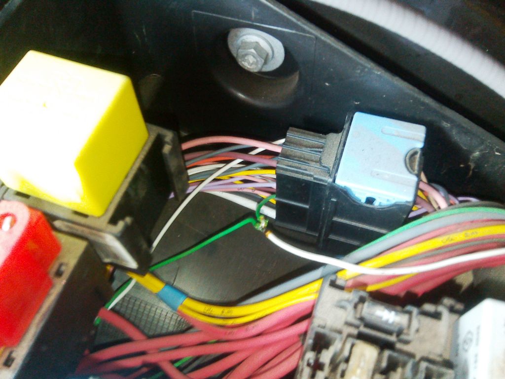

провода из салона не тащил (там есть свободные, задействовал один из них)
под капотом тоже ничего не разбирал просто подпаялся к проводу.
Вот провод под капотом:

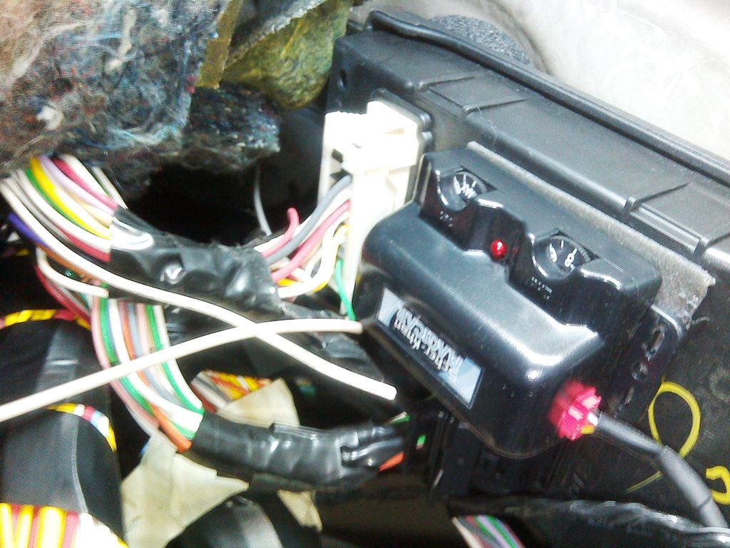

Вот провода незадействованные:
Подпаял проводок: (потом заизолировал)
Вот он выходит в салоне под левой ногой водителя:

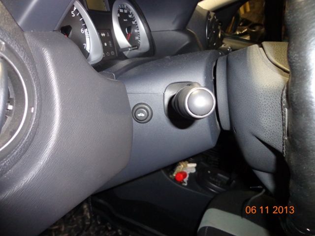

я проделал отверстие в нижней части кожуха рул. колонки слевой стороны ниже рычага переключателя

Сообщение от rezonans06
фото можно?

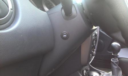

туда же врезал.

Имя: Эдуард
Адрес: Пермский край
Автомобиль: дастер 2.0 АТ рестайл
Re: Активация бортового компьютера в ЭКСПРЕШНах
мой вариант
