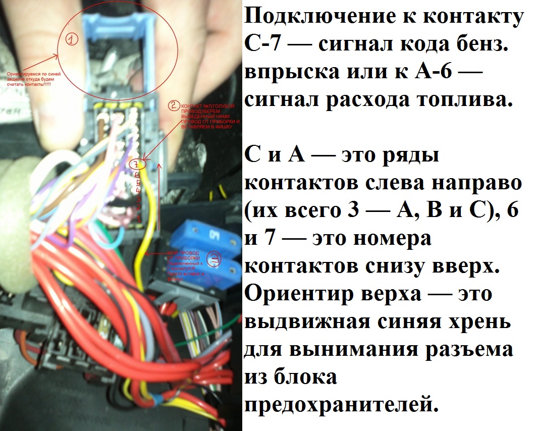

Сообщение от Юрий.D2014 Посмотреть сообщение
У меня не подписаны ни один разъём, то есть на разъёмах нет цифр никаких. Ни А6 и т.д.. Куда подсоединять непонятно. В панелле нет тоже номеров но вроде разобрался. Лучше бы подключить в салоне к блоку но куда? Точного ответа не нашел тут я!
На фото указан контакт С7,
А6 соответственно в левом, первом ряду, считать снизу.

Сообщение от Feargin Посмотреть сообщение
Ваше фото совсем другое показывает, то что есть на самом деле. То есть, у меня совсем с другой стороны подсоединено. С другой стороны шестой контакт (по диагонали если смотреть на разъём сверху). Шестой контакт, с низу вверх. Всё работает сразу после подключения.

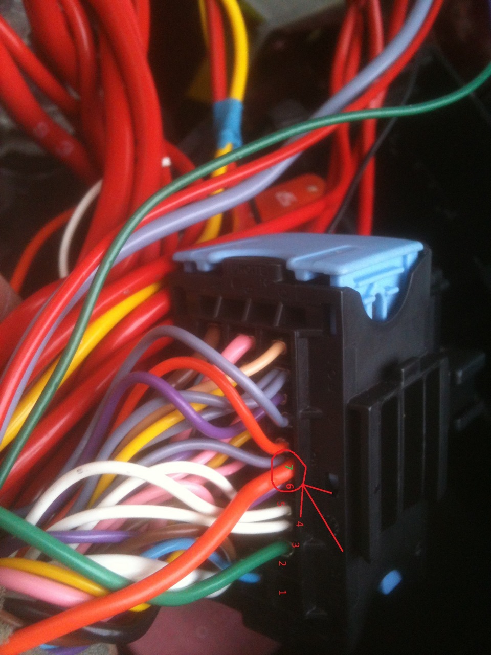

Вот. Шестой провод снизу вверх. К нему подсоединил один из трех резервных проводов идущих с салона от блока в районе левой ноги до блока предохранителей (не много нарастил провод, так как он коротковат и не делать в натяжку).
Это не мои фото, взято с Drive2.
И как не странно тоже работает.
Я оттуда взял лишь данные по подключению к панели приборов. А под капотом с другого источника. Сфотографирую, отправлю.
---------- Добавлено в 19:58 ---------- Предыдущее написано было в 19:57 ----------
Все правильно! У вас А6 подключен.
Ну судя по картинке, он в другом ряду у меня. Вообще другой ряд контактов , даже не с противоположной стороне подключен.
