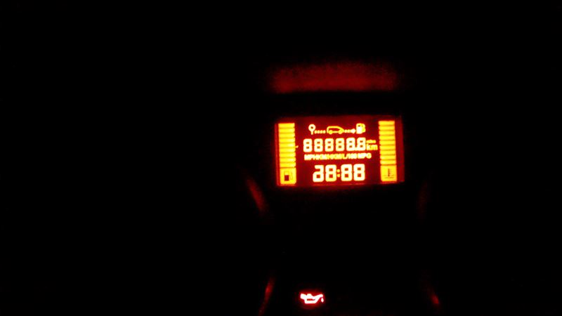

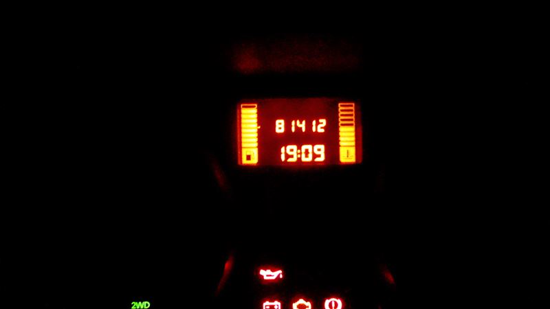

Очень классная тема жаль что поздно увидел,тоже готовлюсь,спасибо за описание,по тестам должно все получится у меня дорестайл дизель номер по 81412 .Попробую поставить микрик в рычаг поидее от мышки в самый раз, но не могу найти тезервные провода со стороны капота,тему всю прокурил все фотки просмотрел несколько раз бегал в гараж искать.Они должны быть в жгуте который заходит как бы спереди где от перетирания паралон? Диллер мне кажется тоже не знал тк ДХО и концевик сделаны отдельными проводами не штатными и проколом заведены в салон через пластиковый или резиновый воротник основного жгута.
Хотелось бы конечно использовать родные резервные.
не пойму что он показываеьна 2й и 5й фотке?
Последний раз редактировалось kval300; 28.07.2017 в 00:06.
Причина: добавить фото
На второй индикация всего. Ну и другая, это ошибка.
Renault Duster 2014. 2.0L. 4x2. АКПП. Expression. (магнитола - прош. 2030. одометр - прош. 011622)

Сообщение от kval300
не пойму что он показываеьна 2й фотке?
Диагностический режим. Тест дисплея.
5й фотке?
Ошибка датчика охлаждающей жидкости. Она у многих.
Запомненные и имеющиеся неисправности датчика температуры охлаждающей жидкости выводятся на дисплей в виде "- - -TO" при разомкнутой цепи
