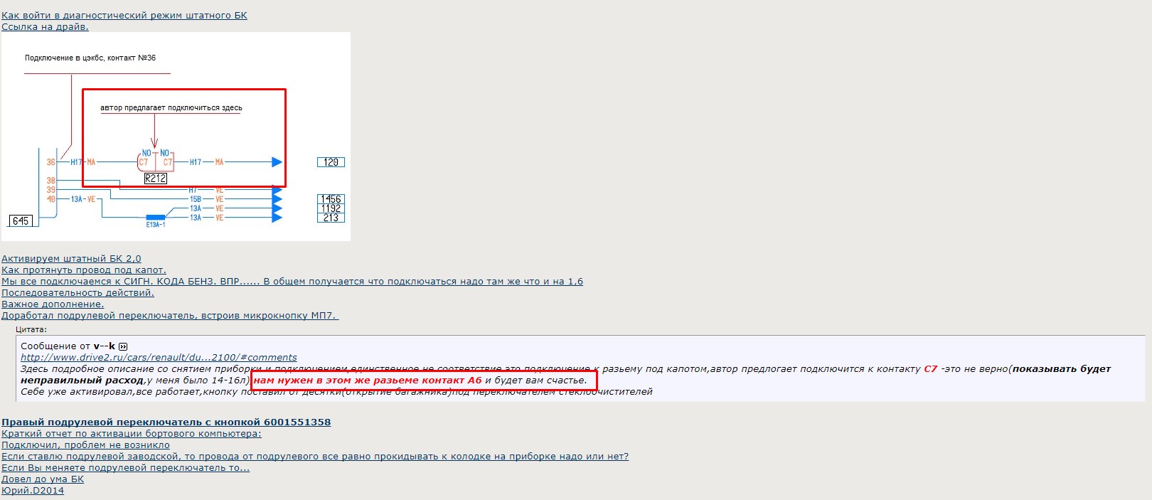

К контакту А6 однозначно!!!!!

Добрый день, одноклубники.
Возможно в очередной раз задам нелепый вопрос, но тем не менее - я никак не могу понять логику работы БК.
Все делал так, как написано здесь https://www.drive2.ru/l/882100/
А в итоге не получил желаемого. На других машинах всегда показывался некий средний расход. На Дастере не понимаю что он мне говорит. Вот здесь можно посмотреть, что происходит когда я просто включаю зажигание БЕЗ ЗАПУСКА двигателя:
https://youtu.be/tdrPn5z13eg
После запуска ничего не меняется. Едешь - отсчет идет в обратную сторону, остановился - снова вверх.
Скажите, у всех так или это мне "повезло"?
Да, машина Рено Дастер 1.6 ПП, 2012гв
Помогите разобраться, пожалуйста.

Попробуйте переподключить с провода С7 на провод А6. Говорят что провод С7 он для дизеля.

Сообщение от AlGriK
Я сейчас полез попробовать ваш способ, но А6 у меня пустой.

Смотрите с противоположной стороны, помоему зелёнай провод.
---------- Добавлено в 18:57 ---------- Предыдущее написано было в 18:54 ----------
Вам надо было почитать коментарии в той ссылке по которой Вы все делали.

Не дождался, взял фонарь и подключил к А6 с обратной стороны (к зеленому проводу).
Ура! Работает! Показания перестали скакать.
Спасибо огромное за помощь!
