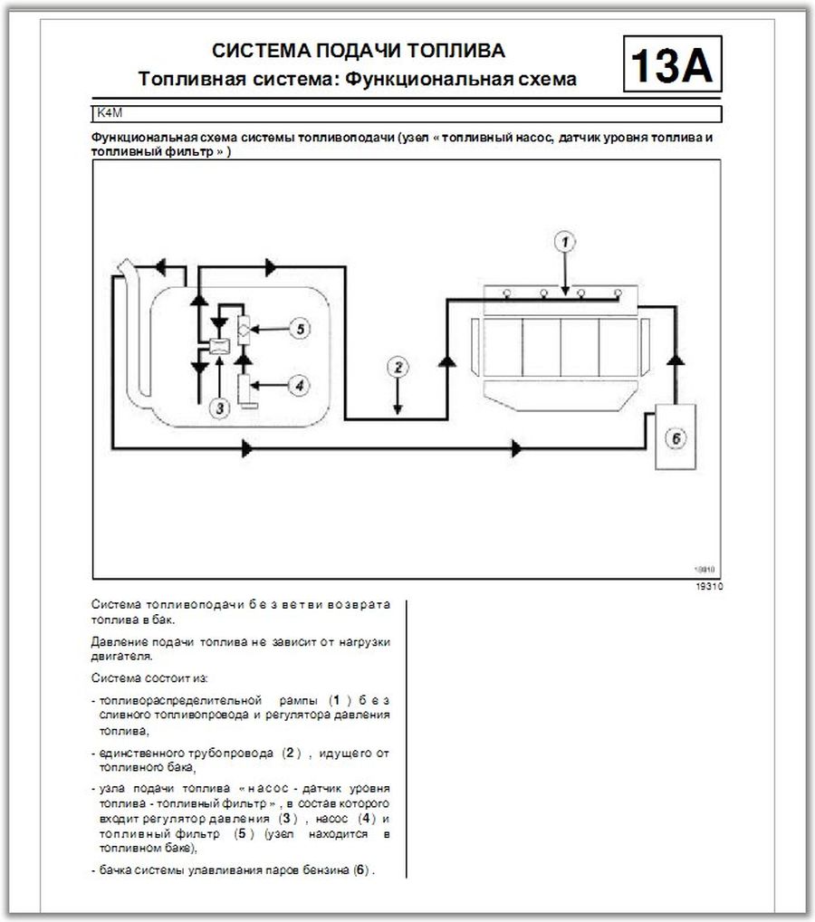

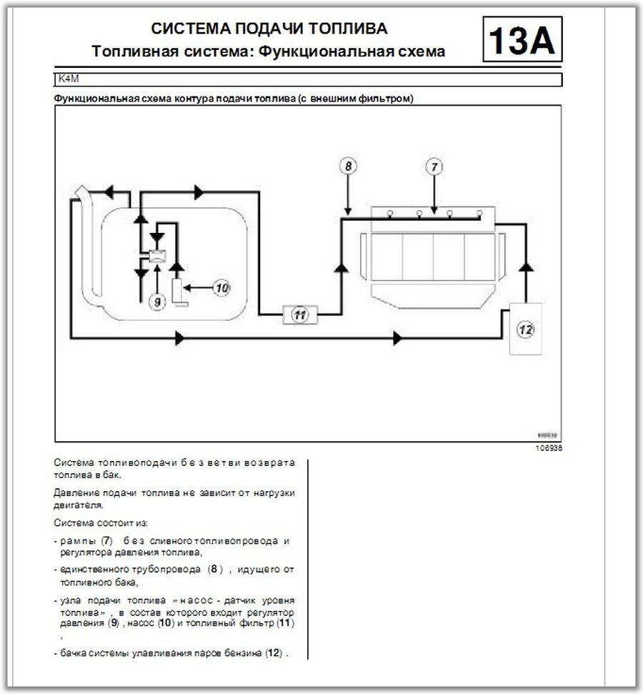

Посмотрел Реновское руководство по ремонту.Применяются две схемы подачи топлива:1-С внешним топливным фильтром.2-Топливный фильтр встроен в бензонасос.На 2,0 литровых двигателях возможно стоит универсальная схема.Насос с фильтром-под капотом пустышка.Насос без фильтра-ставят нормальный фильтр.Все это мои предположения.

Скачал книгу на форуме по ремонту и эксплутации дастар, ЗР, там указано что в дастере с 2 00 двигателем стоит дополнительный фильтр, а основной стоит в бензонасосе. То есть под капотом стоит дополнительный) как то так., книга на этом форуме)

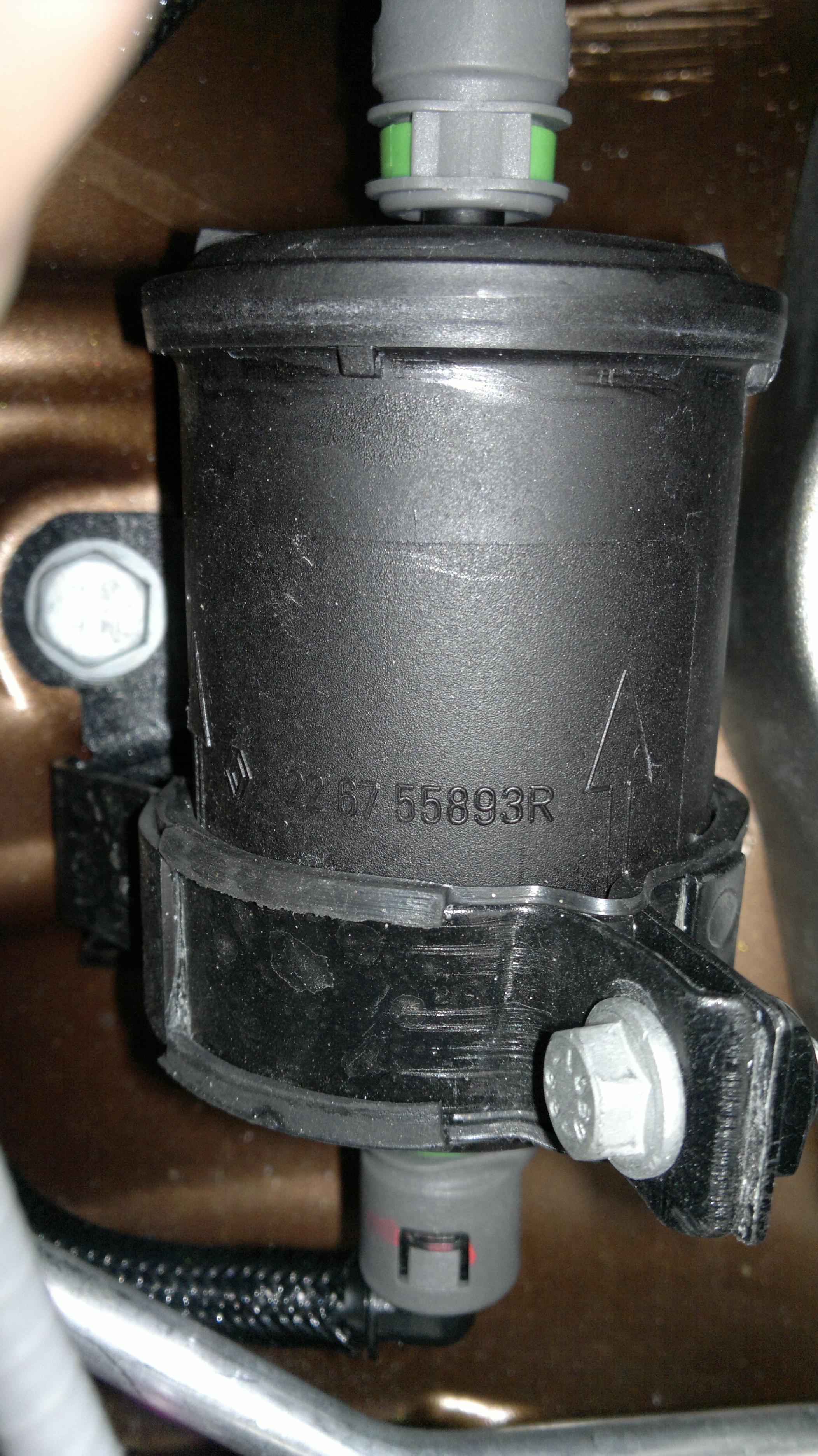

[QUOTE=SidAn;315713]Номер этого недофильтра 8200386495 (взято с фоток Кубика)
Решил посмотреть у себя. Номер не такой (22 67 55893R)
и в Экзисте не пробивается.

SidAn
Аватар для SidAn
Онлайн: SidAn вне форума
Был(а): 25 окт 2022 10:52
Автомобиль: Renault Logan (продан) => Duster
По умолчанию Re: ВНИМАНИЕ!!! Проблема топливных фильтров на 2.0
Сообщение от В.А.Ш. Посмотреть сообщение
Сообщение от SidAn Посмотреть сообщение
И внешне отличается...
вот то фото:
Может у Вас не пустышка, а фильтр стоит?

В.А.Ш., машина когда выпущена?
Старый 08.02.2013, 23:04   #118
В.А.Ш.
Аватар для В.А.Ш.
Онлайн: В.А.Ш. вне форума
Был(а): 20 фев 2020 20:21
Адрес: г. Москва
Автомобиль: Renault Duster Luxe Privilege 4x4 2.0 МКП6
Сообщение от Olejman Посмотреть сообщение
Как определить дату выпуска?
Приобретена в январе 2013.
