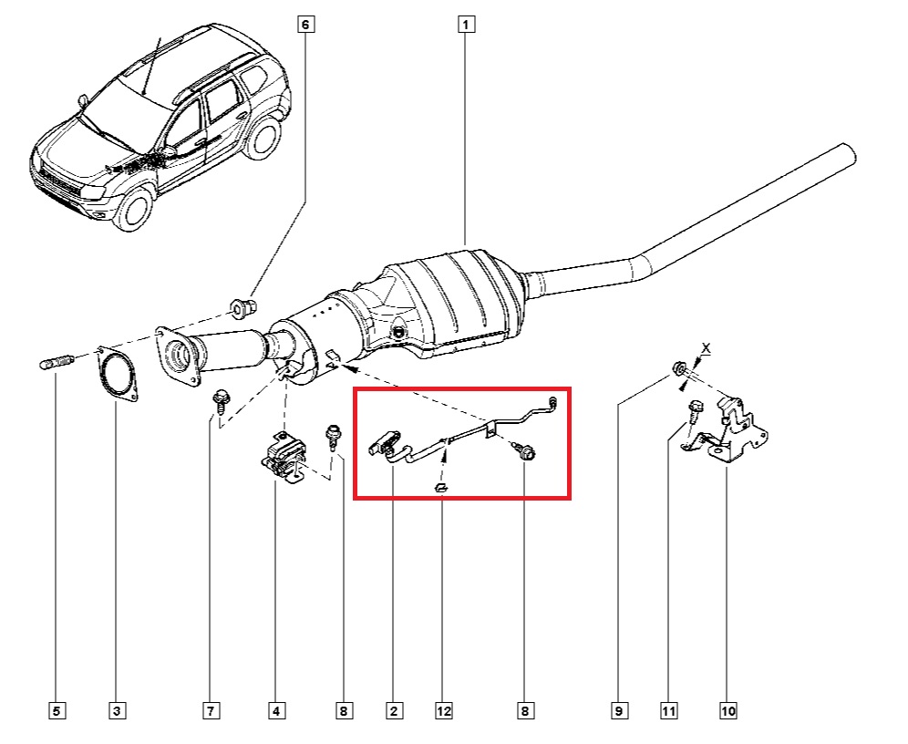

[QUOTE=Сергей159;1211567]Порвался шланг датчика дифференциального давления сажевого фильтра. Отсюда и ошибка P2002 + нерабочий прожиг.
А можно подробнее, где находится этот шланг и на каком пробеге порвался?
02.08.2023, 22:21
#24480
Регистрация: 12.01.2014
Сообщений: 4,397
Время онлайн: 1 г. 2 мес. 1 нед. 3 д. 1 ч. 24 мин. 44 сек.
: 3403
Был(а): 17 июн 2025 19:19
Адрес: Пермский край
Сообщение от valeri 4961
Отметил на схеме. Артикул 208150018R. Деталь идёт в сборе: датчик дифференциального давления + шланг + трубка.
Порвался незивестно когда. Сейчас пробег 122 тыс.км. Сифонить скорее всего уже начал ближе к 100 тыс.км так как прожиг неправильно работать стал.
