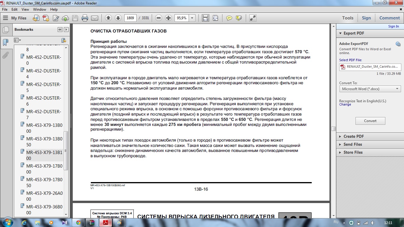

И всё таки форсунка и датчик должен быть, при наличии сажевого фильтра.
Вот описание его работы из техинфо официалов:

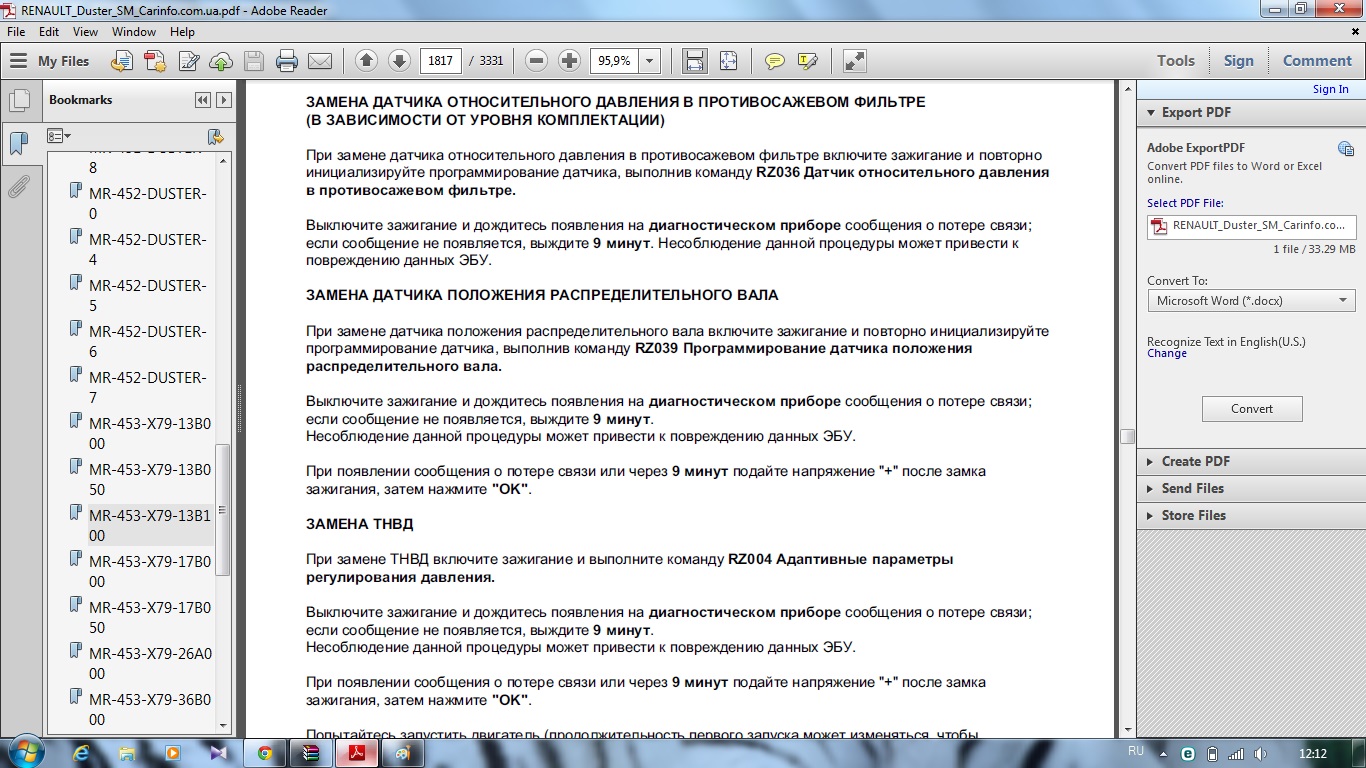

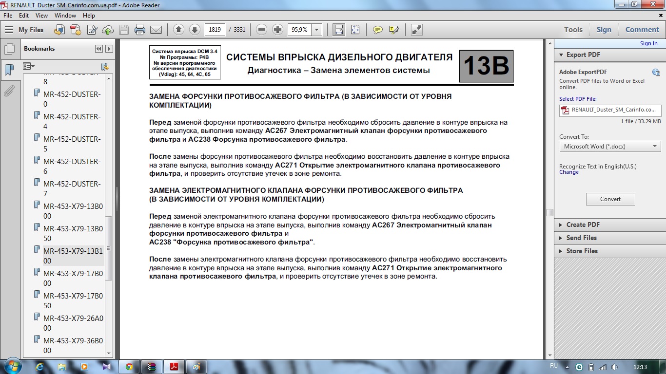

А вот описание процедуры по их замене:
ID:	60053   Нажмите на изображение для увеличения

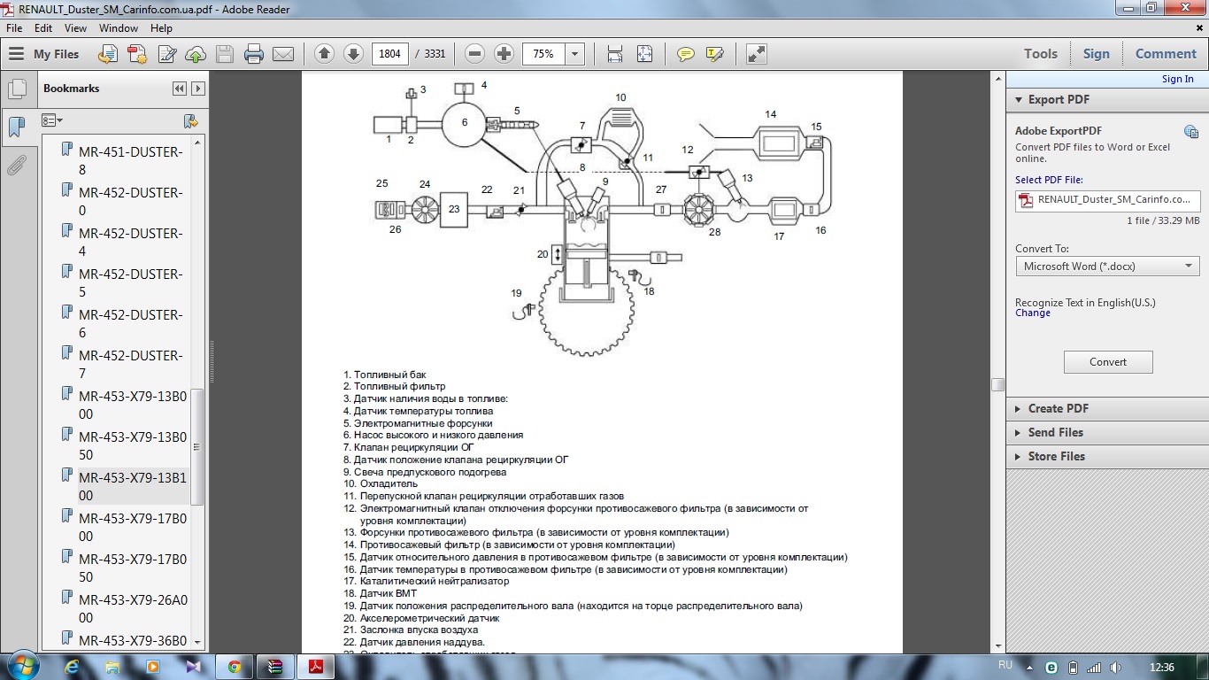

Вот ещё схемка.
"Баночка" возможно катализатор, но радует одно, что нет лямда-зонда для контроля за его работой. По этому, на работу двигателя он не будет оказывать практически никакого влияния. Разве, что забъётся на глухо, но думаю, будет это не скоро, да и соты по плавиться не должны у дизеля. Так же и удалить его можно будет безболезненно для ЭБУ.

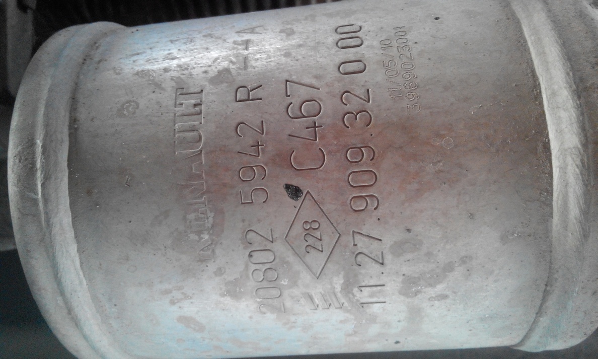

п.с. lex1187, у вас тоже есть сия байда? Вот кстати фото
