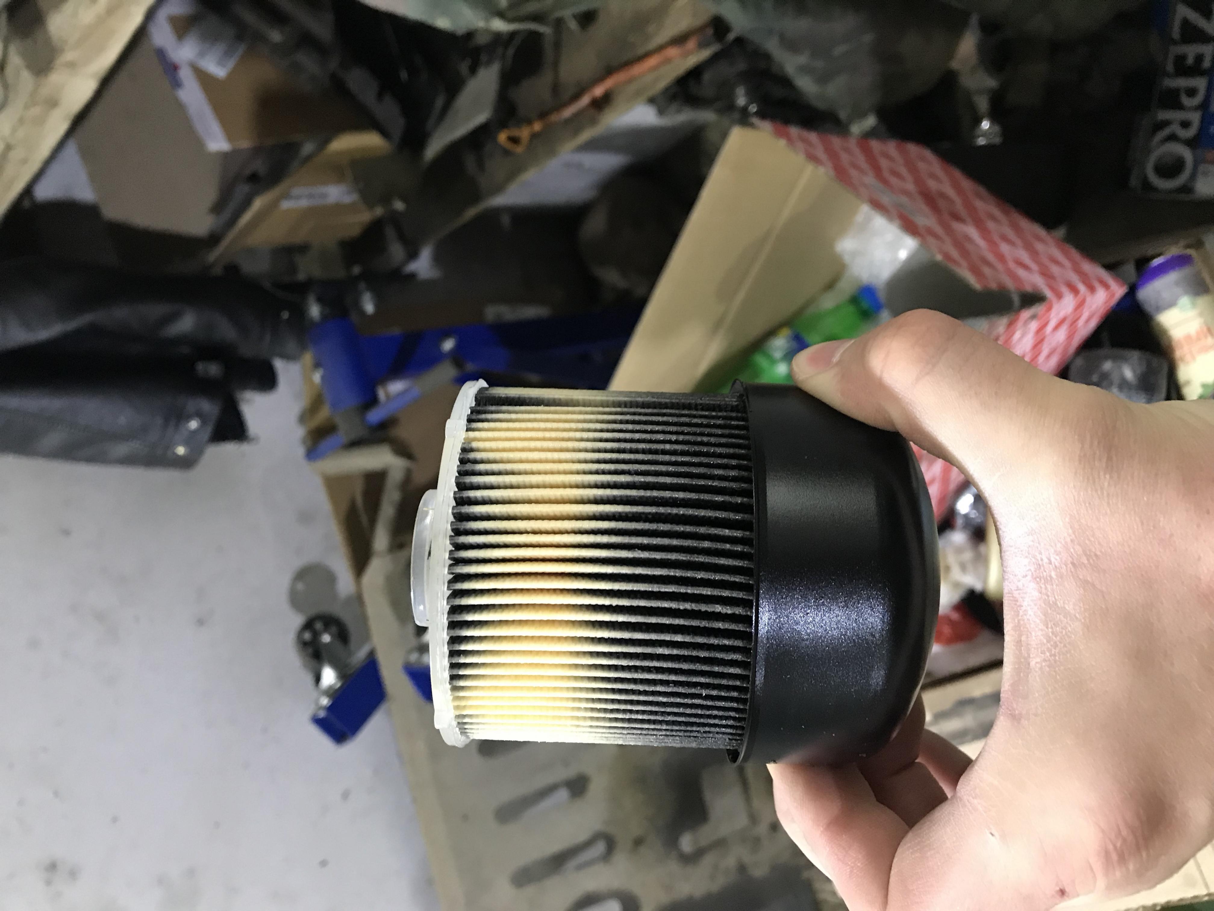

Фильтр топливный рестайл 20000 км пробега.
В прошлый раз меняо при 25 000 км. - был черный на 3/4
На будущее решил менять каждые 20 000км,

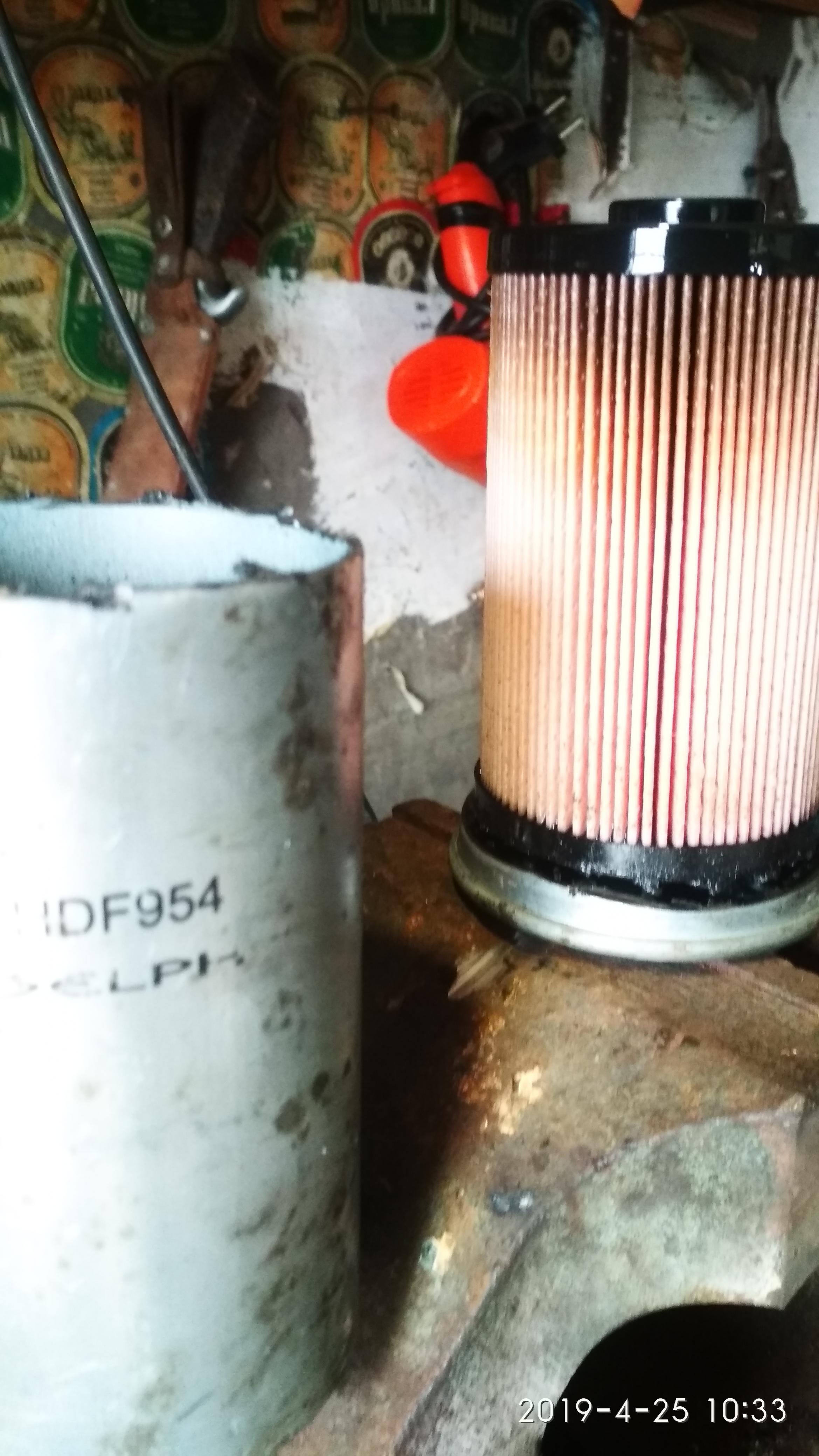

Я свой сменил на 45 тыс фотки в темепо фильтрам выкладывал он еще столько же прошел бы  заправками не перебираю. В принципе буду менять тыс 30-40,как и на старых дизелях,с учетом что гов……….ща не залью которое его в раз забъет.
Фильтр как фильтр может еще ходить и ходить.
---------- Добавлено в 23:01 ---------- Предыдущее написано было в 22:59 ----------
Сообщение от n_dum
Фильтр топливный 9 тыс пробега
Вообще девственный а орут саляра плохая!!!!! В головах все таки не все в порядке это уж точно!
