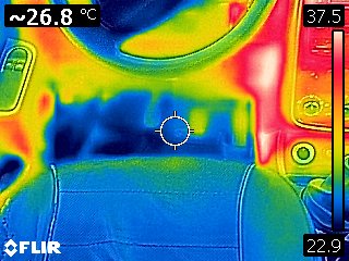

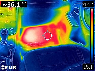

Re: на что заменили дастер !
Сообщение от Седой60
Ну Вы даёте. Что всё сделали и в салоне все равно холодно, не верю. У меня всего этого нет и тепло в салоне. Неужели Вы до такой степени теплолюбивый. Была одна проблема с ковролином, край немного перекрывал выходное отверстие для воздуха на ноги водителя, немного обрезал больше проблем нет . Ездил зимой и на урал и в вологодскую область всю дорогу было тепло в салоне и нигде не дуло. Может перед тем как огород городить с подогревом пола и всяких направляющих для воздуховода надо было разобраться с печкой, может внутри был какой косяк типа какая ни будь заслонка перекашивалась и плохо работала. Но это моё имхо, у меня с обогревом всё хорошо. Правда морда закрыта полностью.
я то же 5 лет пытался победить - только подогрев пола не ставил
да и кто спорит то - через 40 минут езды в дастере тепло - а у меня основной пробег 15/33 км - мне что круги наматывать ?
у вас так же не дует в ноги как и у всех (я проверял на 5 логанообразных)только вы не чувствуете- все пассажиру ничего водителю...
зато сейчас на 1/3 дороги мне уже тепло

ну вот и пруфы как говорится подоспели
glebka, холодно/тепло спорить не буду, но применение тепловизора в данной ситупции технически не совсем правильно...ибо, перепад температуры должен составлять не менее 10 градусов; замеры делаются при ОТРИЦАТЕЛЬНЫХ температурах (в данном случае в салоне); присутствует несколько источников тепла......и т.д. Так что данная тепловизионная съемка не совсем достоверная...
А при заведенном двигателе вообще такую съемку делать нельзя - он источник тепла...хоть и за перегородкой....
По поводу чувствительности ног...тут скорее зависит от правильности сборки системы обогрева....по крайней мере в дорестайле. Не секрет, что много находили брака в сборке в тех же Логанах, в системах кондиционирования (вода в салоне).....у меня в Логане было в ногах тепло и ничего не текло в салон. В Дастере похолоднее, но до -25 где-то неощутимо....
Сообщение от прибалт11
откуда такие познания в тепловизорах ? особенно фраза про заведенный двигатель радует.
что вы все таки пытаетесь убедить что это не конструктов печки? зачем ? - поверьте , я досконально разобрался в вопросе - даже в рено французам писал.
ответ - конструктив...
а то что вам тепло - вон отмотаем чуть назад и посмотрим дизельные дастеры - когда у них была ошибка в температуре включения печки (признанная кстати рено ) находились люди которые утверждали что им тепло и печка работает нормально. а некоторые так и катаются неперепрошитые
glebka, ну, правила проведения тепловизионного обследования,как и конструктив тепловизора не так сложны...ну и плюс членство в СРО по энергетическим обследованиям с обучением по проведению обследований и составлений отчетов по тепловизионному обследованию, вкупе с обучением по программе фирмы Флюк....дают некоторое понятие о том, что и как делается при тепловизионном обследовании......
По печке...есть проблема...массовая...ибо, по моему личному мнению, печка от Логана для размеров салона Дастера, точно маловата..... по крайней мере, так было у дорестайла. Но при этом, разные комплектации (дорестайл) допускают, как оказалось, и разную степень тепло- и шумо- изоляции салона.
Года два назад я выкладывал фото заводской изоляции пола люксовой комплектации Дастера - оказалось у большинства комплектаций не так.......
Отсюда и предположение, что с теплом у Дастера в дорестайле было не все так однозначно........
