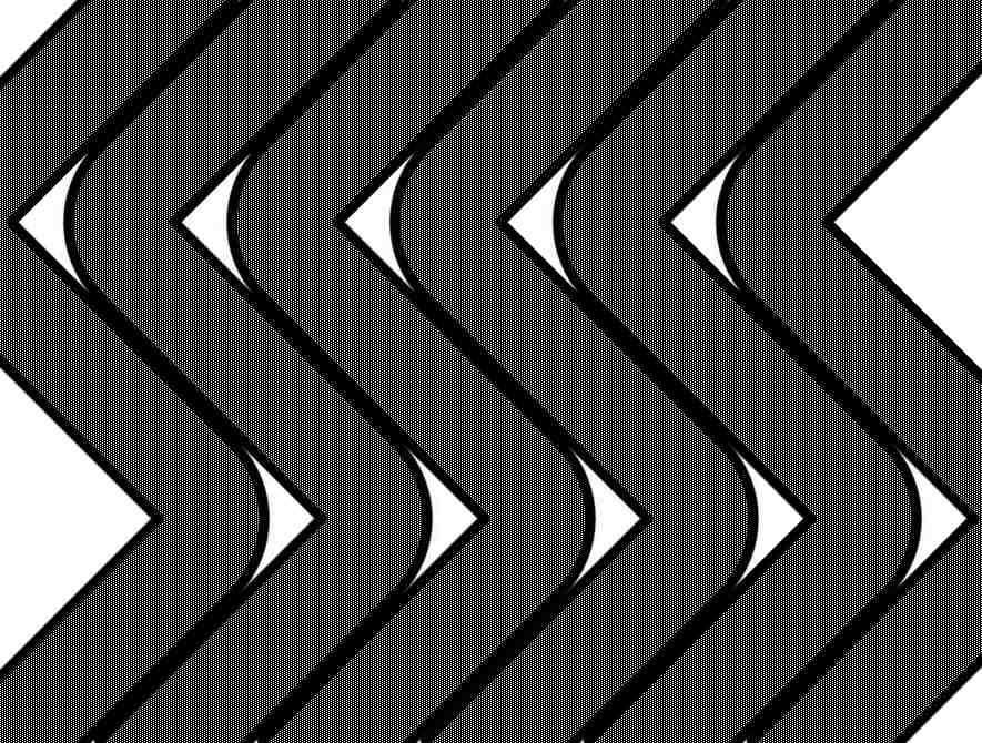

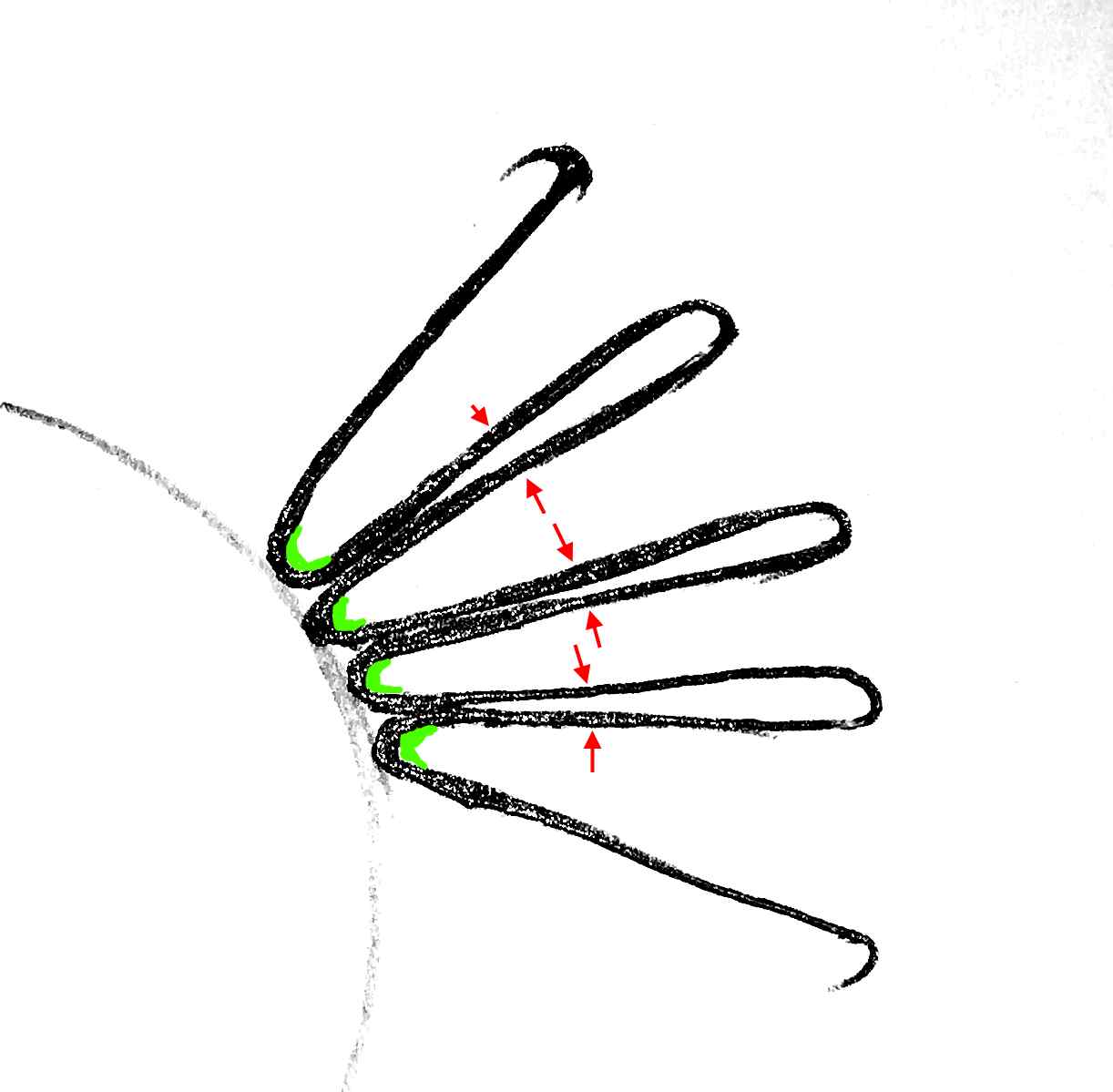

Re: Масляный фильтр
Я буду ставить фильтр только ёлочкой.
Так как, у фильтра гармошкой масло сжимает внутренние слои фильтра по красным стрелкам и само себя запирает. Работают только зелёные участки.
У фильтра ёлочкой всегда остаются треугольные проходы для масла из внутренних слоёв фильтра.
