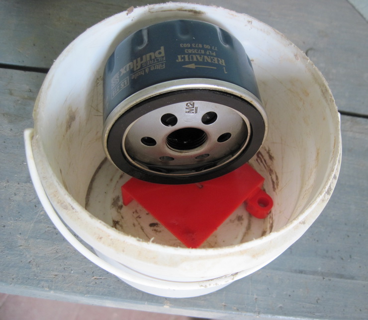

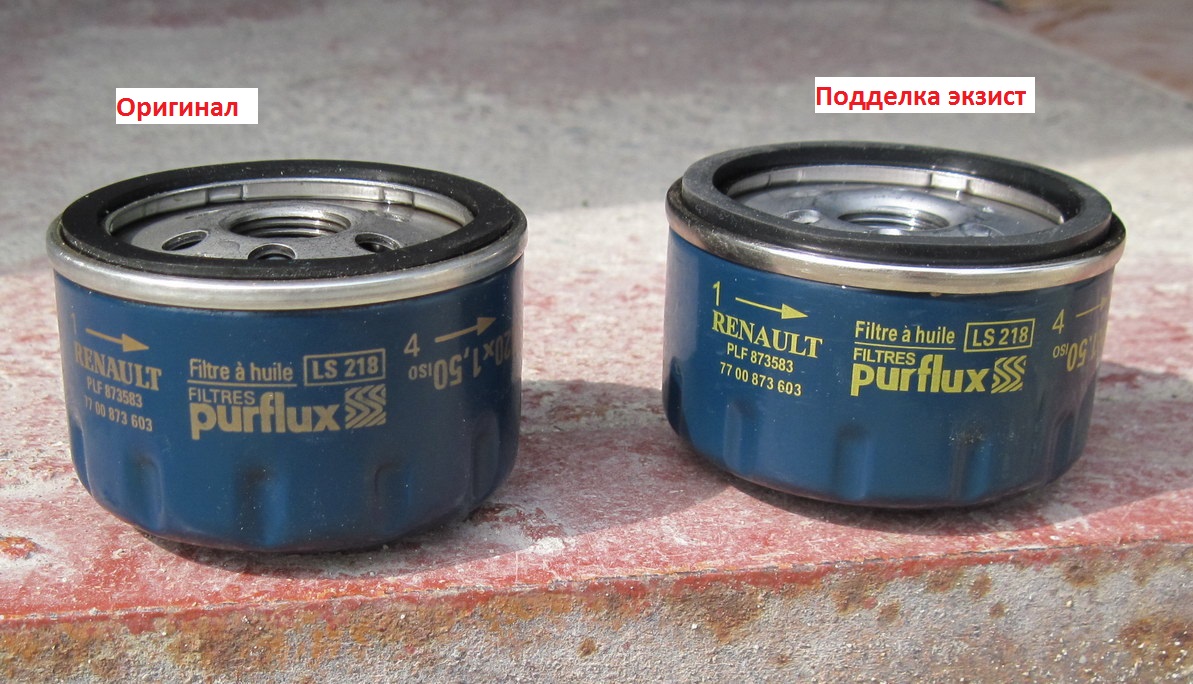

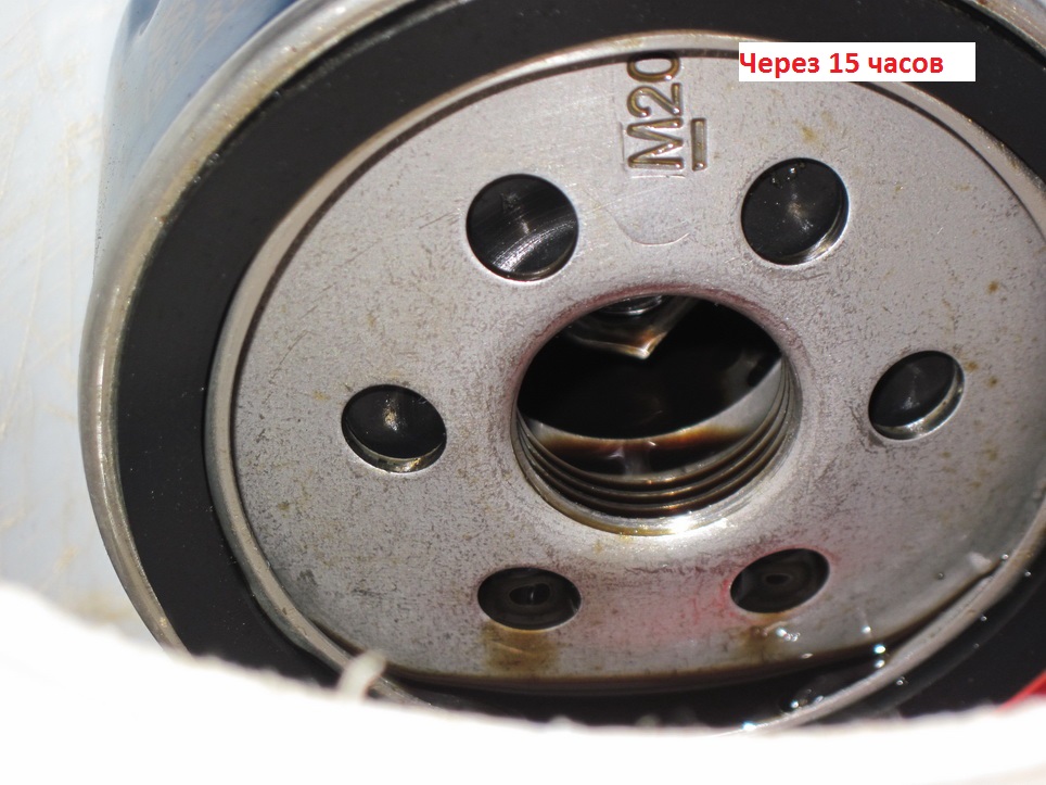

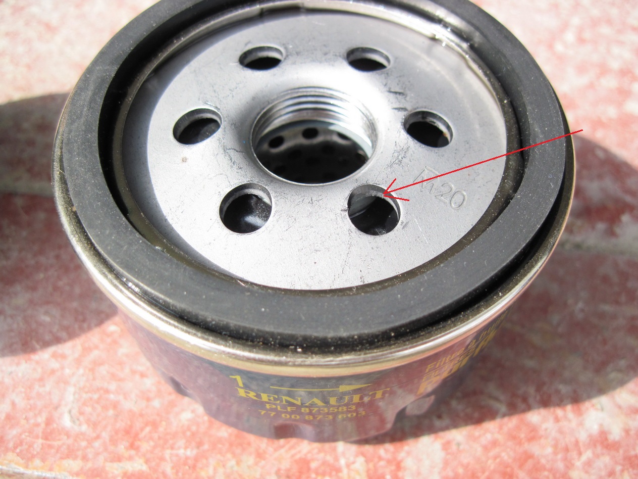

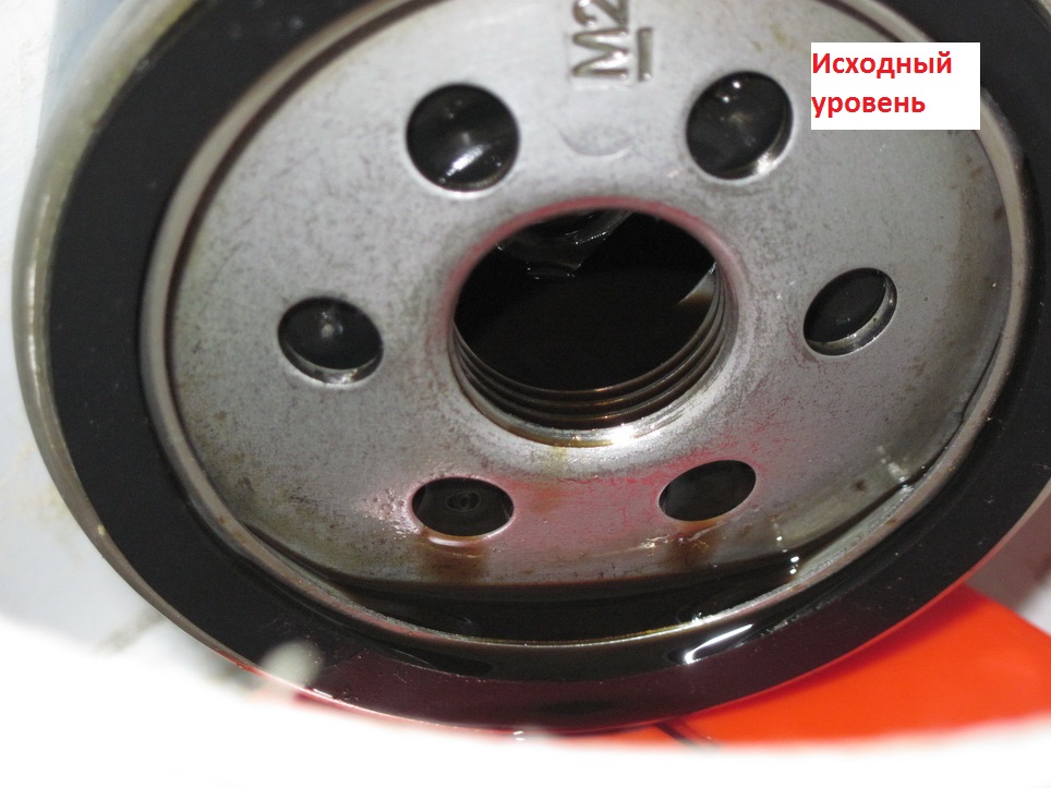

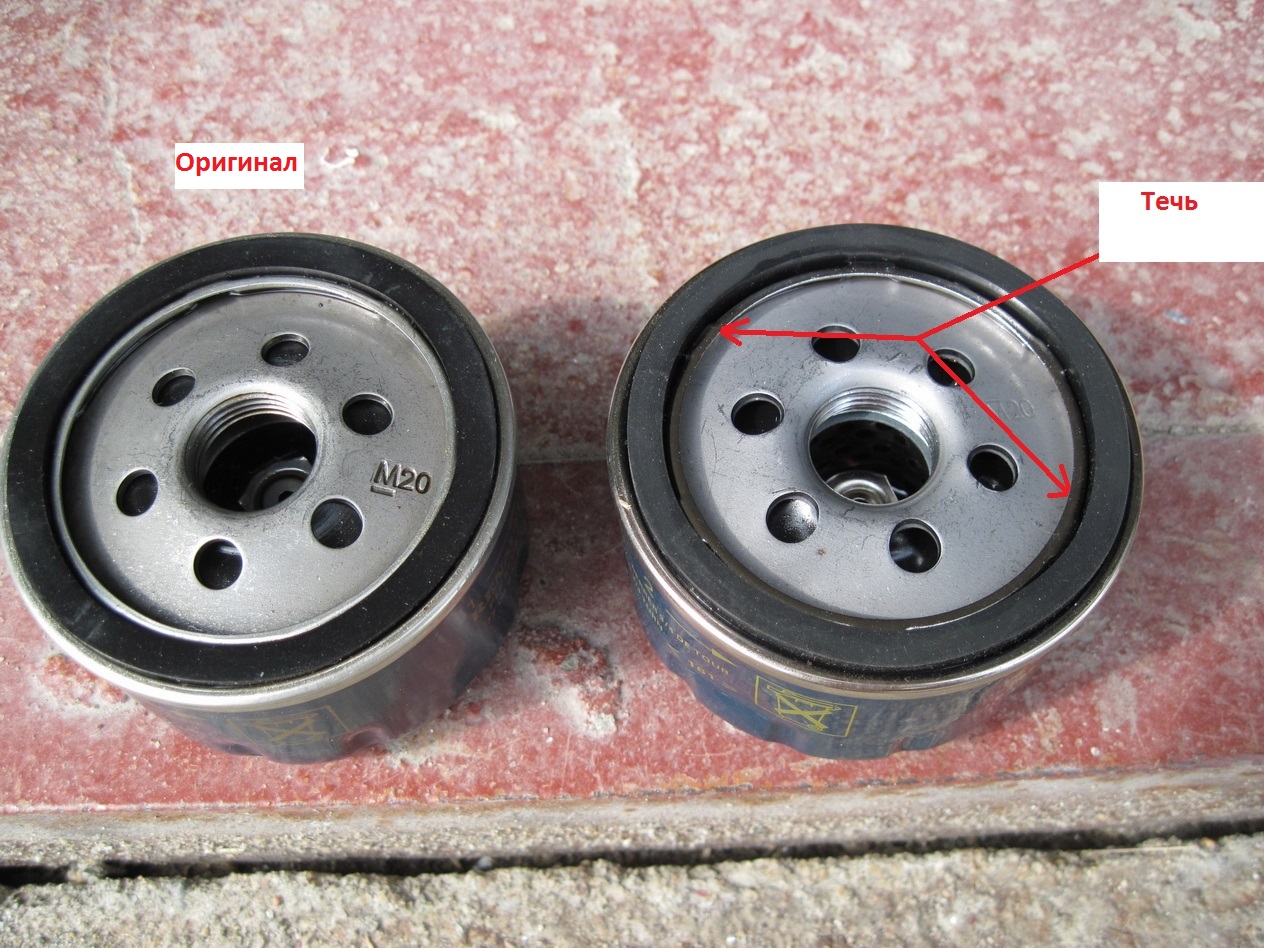

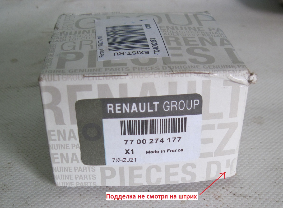

Вот мои фото этого фильтра с экзиста. Хоть на коробке не запятая а штрих, внутри подделка. Всё как ранее описывали другие. Гармошка вместо зигзага, течь из под завальцовки, а клапан и вовсе провалился внутрь сразу после установки фильтра(фото 33). Провёл "лабораторную" работу со снятым дилерским фильтром, понятно абсолютной герметичность быть не может, но через 15 часов масло в фильтре присутствует. Подделка масло не держала в принципе.

Не пойму, почему нельзя просто взять и купить тот же Фрам либо Пурфлюкс, которые никогда не подделывают?

Не читая тему, казалось куда проще и разумней заказать оригинальный расходник.

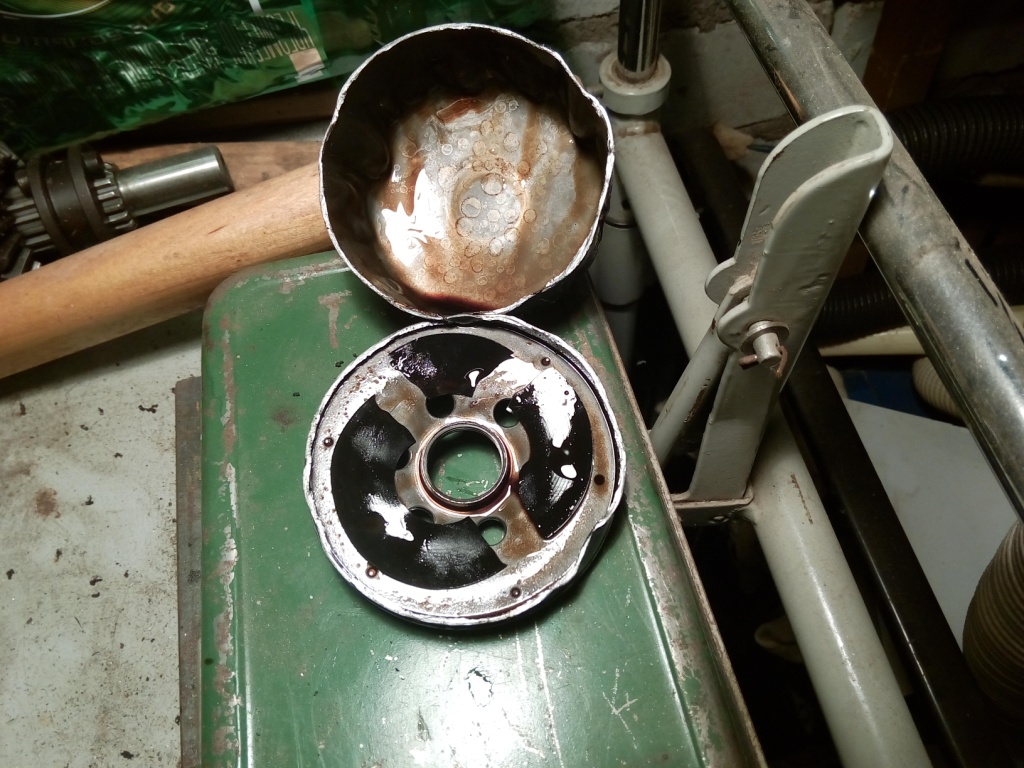

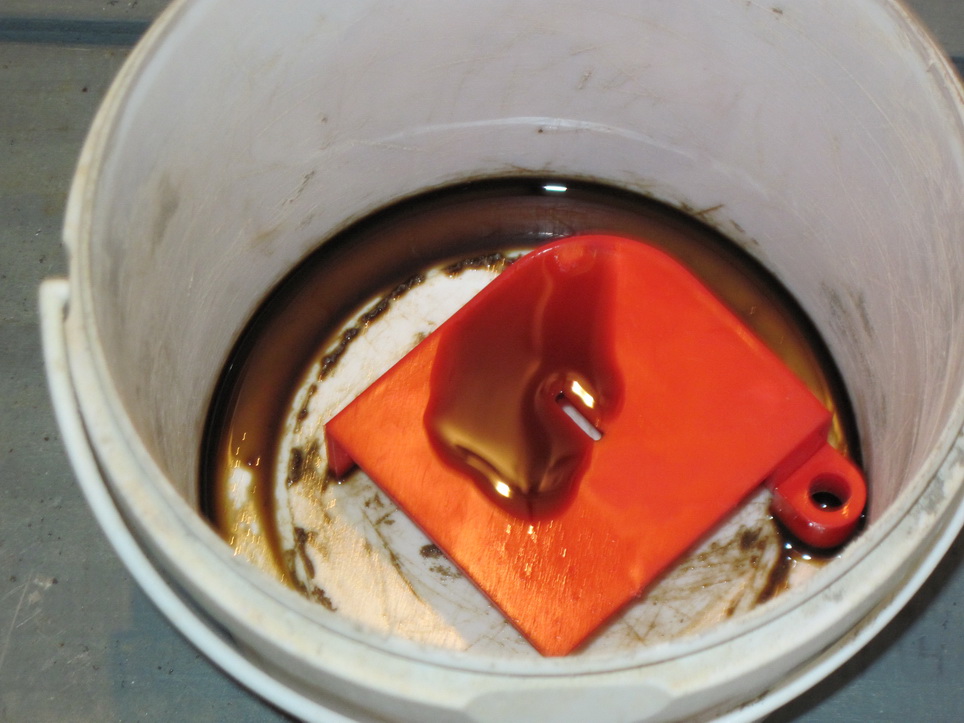

Сообщение от Рtyrman
и у оригинала тоже не слава богу - резинка клапана рассыпалась на три части Нажмите на изображение для увеличения
клапан из черной резины - кал, из белого силикона - гуд!

Сообщение от Рtyrman Посмотреть сообщение
На герметичность, как уже писали прикладываемся к резьбе и дуем (сказ про реновода в бутике)
Если усы стали шевелится от ветра, значит на входе нет герметика и касло будет сливаться мимо обратного клапана.
На 913 для 2,0 силикон обратника - белый, даже у подделки нормальный, но сливается по причине описанной выше.
