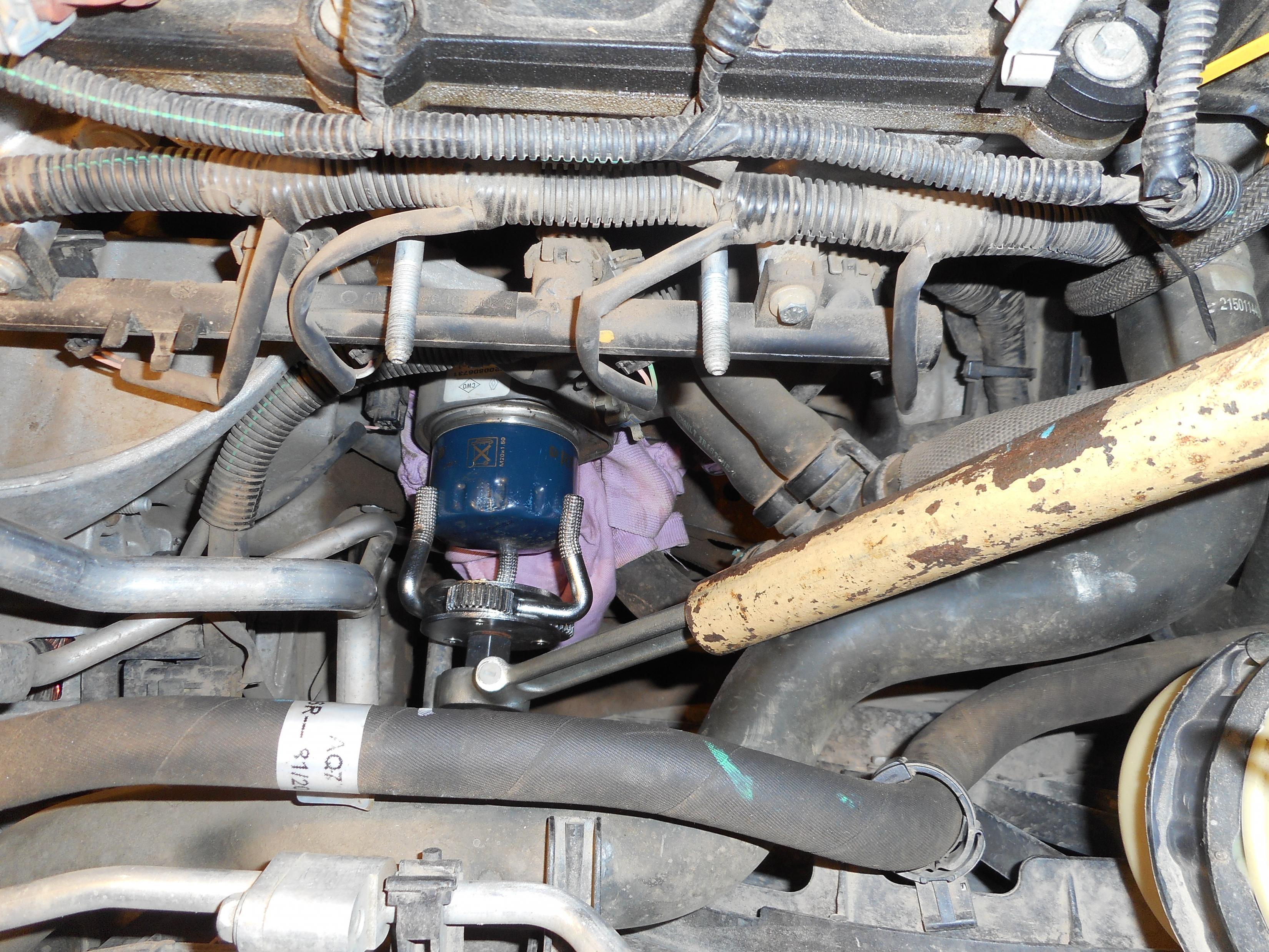

Отсчитывай, потом расскажешь нам.  Я свой то фильтр закрученный от руки, и то снимаю с помощью трубы, т.к. не хватает усилия на короткий рычаг у трещётки чтобы его сдернуть, и мне приходится надувать щёки чтобы его отвернуть
Тоже закручиваю от руки. От руки потом не откручивается. Съемником легко свинчивается.

Этим ОД занимается, а я не враг своей машине. Уже многие посворачивали себе теплообменники после затяжки съемником, а то и вообще его продавили при затяжке. Закручивал руками, и буду закручивать, а затягивать съемником масляный фильтр на теплообменнике -это точно вредный совет.
Я же доходчиво написал, - поставил МЕТКУ на чашку съёмника!
Всегда без проблем снимаю тем же инструментом, что и ставлю!
Т.Е. точно следую рекомендациям производителя фильтра - 3/4. Открою секрет, - от руки так же тянется, но точность +- будет хромать!
А трубы и удлинители под капотом появляются - это да, как правило после затяжки на "всюсовесть"...после дилера или в шайтан-сервисе.
P.S. Съёмник у вас пипец просто)) - нормальный от ликоты или джони, на худой конец автодело, под реношные фильтра дорого наверно...
