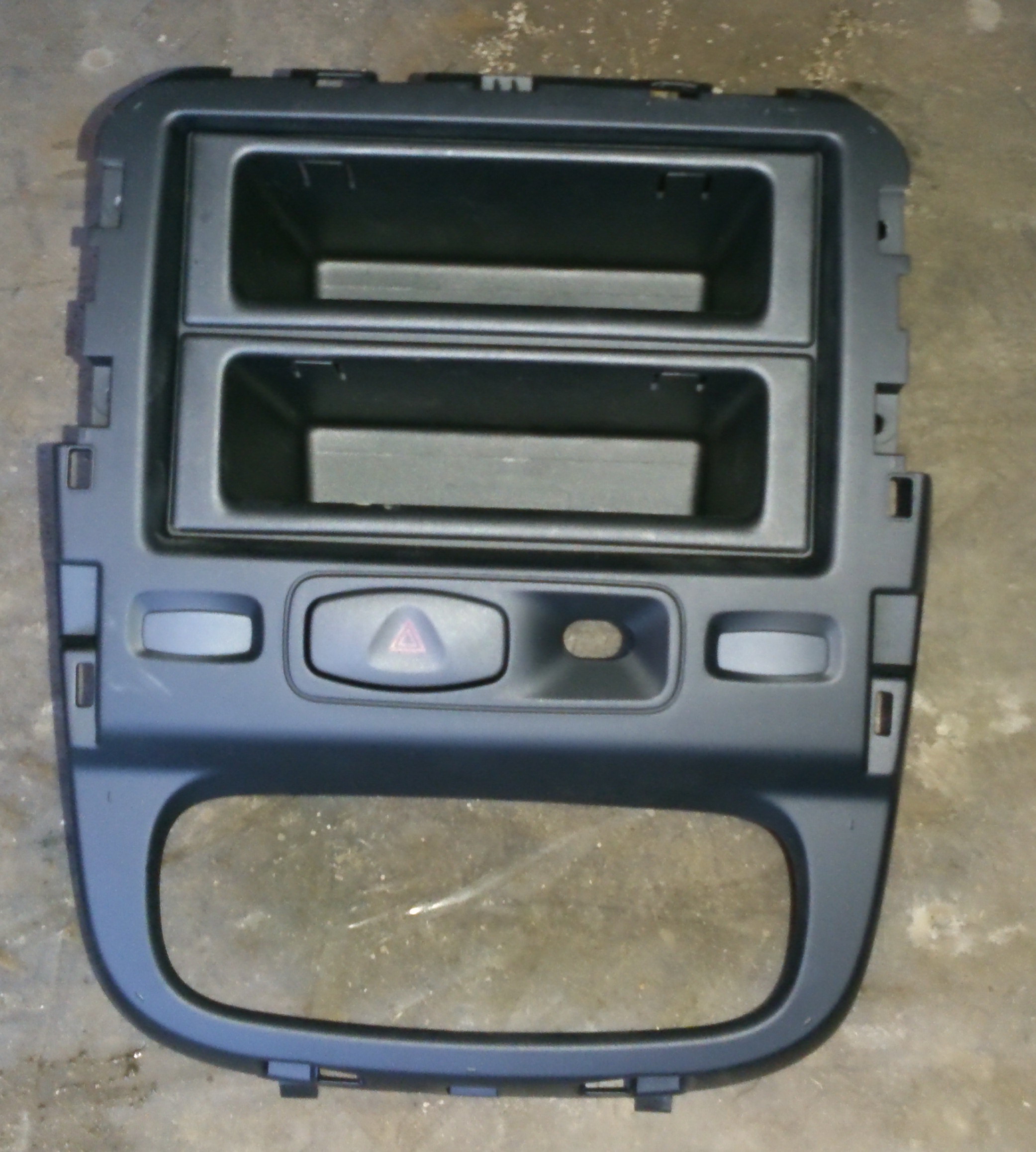

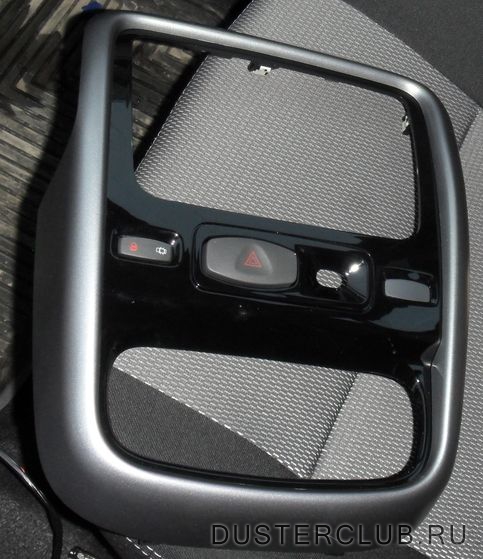

Буду на аутентик ставить штатную магнитолу, подскажите рамку нужно менять, на ней два пустых бокса, или перемычку просто срезать?
Рамку менять надо обязательно... Там крепление рамки совсем иное.

КонстантинК, позвони, может не продана. http://www.dusterclubs.ru/vb/showthr...E8%F2%EE%EB%F3[COLOR="Silver"]
Это не то, что надо!!! Ему надо вот это...
А у него стоит вот эта рамка.
Видно разницу в креплениях рамок... На аутентике без музыки сама рамка прикручена на 4 самореза к панели, а в другой рамке - рамка крепится на клипсах, а на эти саморезы крепиться штатная магнитола...
