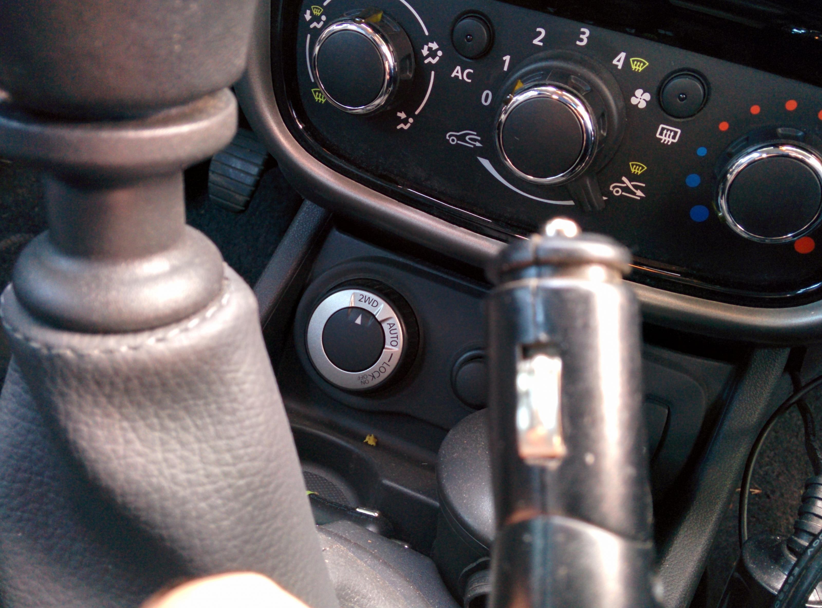

выкладываю обещанное фото допиленного (в прямом смысле слова) разъема
Можно сравнить со штатным состоянием
Немного удлинен пластмассовый проем (важно не переусердствовать) и угол на контакте перенесен из середины, где он ни за что не цепляется - на край пропила.
Гнуть приходится очень аккуратно - внутри эта пластинка сразу под 90 градусов уходит внутрь и при перегибе можно ее сломать.
Опять же выступ нужно сделать не слишком выступающим, иначе защелкнется в гнезде - и не вынешь.
Вроде пропил и изгиб - ерунда, а вот исходный разъем не фиксируется с нажатым центральным контактом (недостаточно расстояние от кончика до изгиба, а он еще и плохо цепляется за внутренний уступ в гнезде прикуривателя) и контакт теряется в неожиданный момент движения машины (в особенности на разбитой лесной дороге)

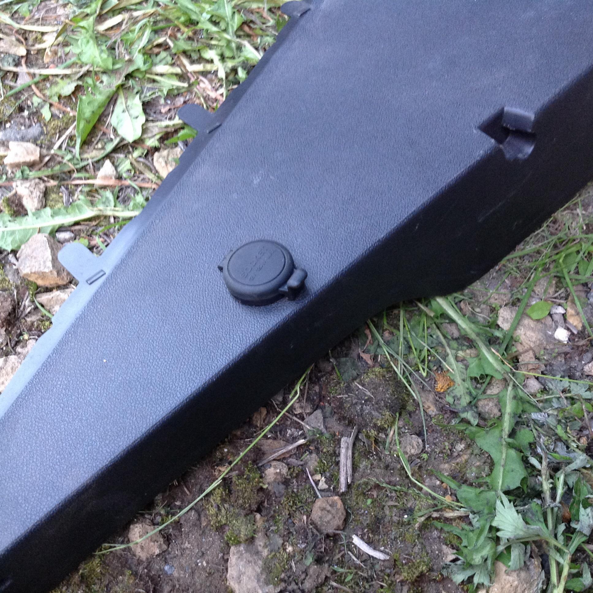

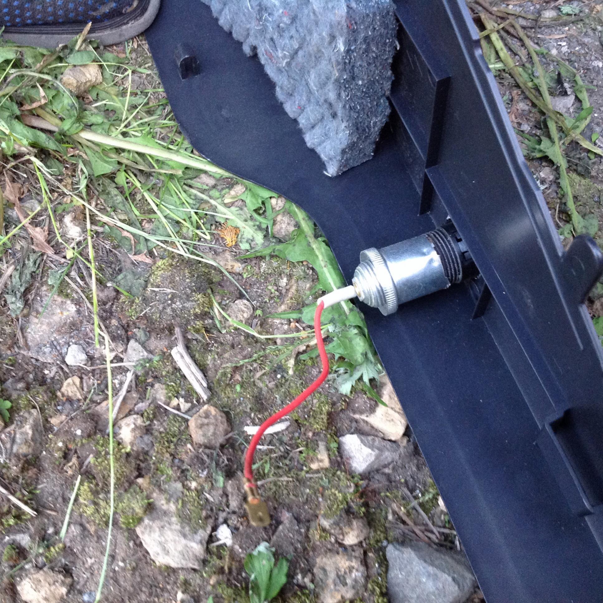

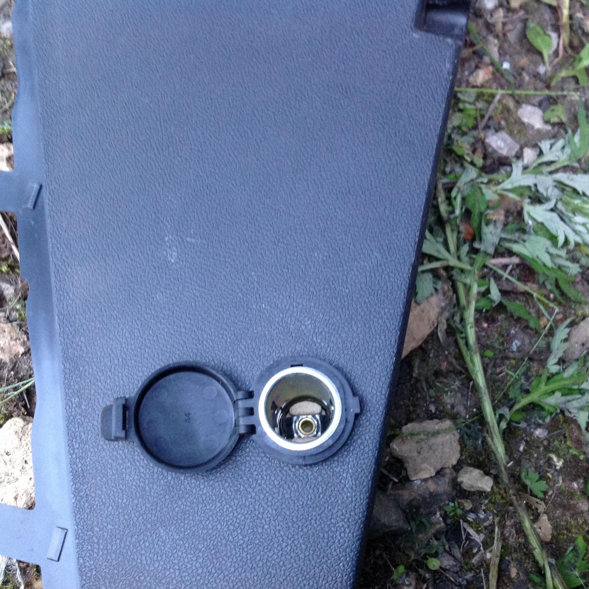

супер! особенно вызывает восхищение качество исполнения, но есть замечание по месторасположению. В моём случае это место наглухо завалено вещами и доступ к нему затруднён
спасибо, ну по замечанию месторасположения, я бы конечно поспорил.
долго искал это место. очень много ежжу или ездю в общем мотаюсь по рыбалкам, а так же по работе много груза вожу, потом двое детей с женой если едим к бабушке - представляете сколько это всего наваливается??!!!
там с верху ещё крышка не прикручена, так что считаю лично по своему мнению, что это местечко самое самое оно то что надо.
в эти выхи уже пробовал выезжать с роднёй и подключать холодильник. всё отлично работает, а и самое главное разъёму ничего не мешает и на него ничего не наваливается. ну в общем мне нравится.
если кому интересно могу сделать фото всё в собранном виде.................

Сообщение от stas74 Посмотреть сообщение
А я вывел как раз в эту крышку которая у вас снята и теперь разъём доступен для заднего пассажира и ... если багажник открыть нельзя ( когда на прицепе лодка то дверь задка открывается сантиметров на 30-40 - ну это скажем так индивидуальные особенности эксплуатации)
