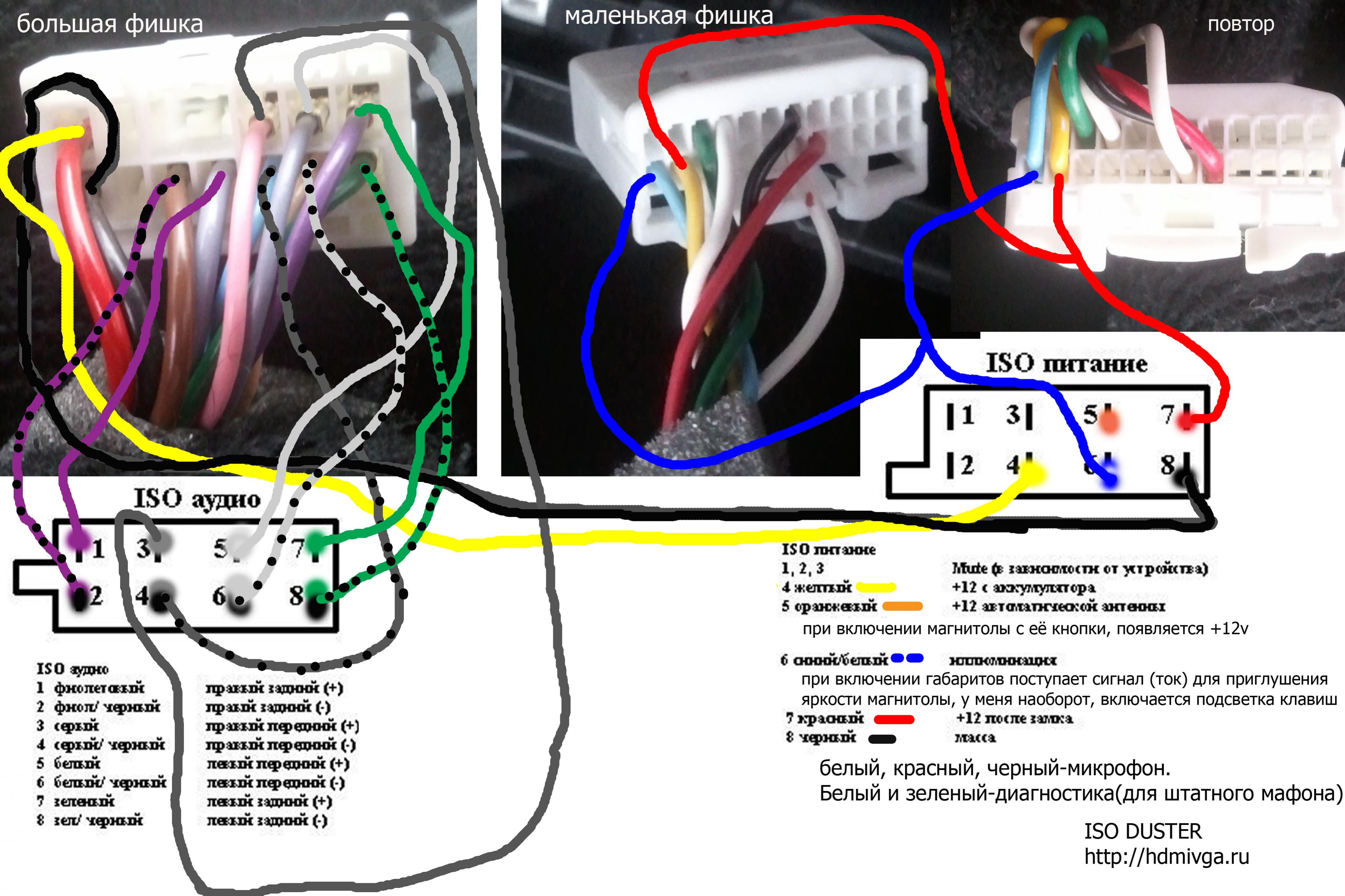

Народ, помогите! Куда подключается remote (провод для подключения дистанционного управления усилителя, т.е. чтобы усилок вкл/выкл одновременно с магнитолой) к штатной магнитоле Рено Дастера?
ID:	94186   Нажмите на изображение для увеличения

Сообщение от Racer32 Посмотреть сообщение
есть форумы соответствующие...там разьяснят более популярно
Старый 09.04.2016, 23:04   #5394
Racer32
Аватар для Racer32
Онлайн: Racer32 вне форума
Был(а): 26 мая 2020 21:12
Адрес: Москва- Брянск
Автомобиль: Duster Priviledge 2.0 4х4 + ESP
По умолчанию Re: Штатная магнитола (без навигации).
Сообщение от rotas Посмотреть сообщение
Спасибо, подключил, все работает и саб включается вместе с магнитолой, Рис.2,маленькая фишка, желтый провод, №7.
