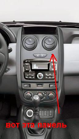

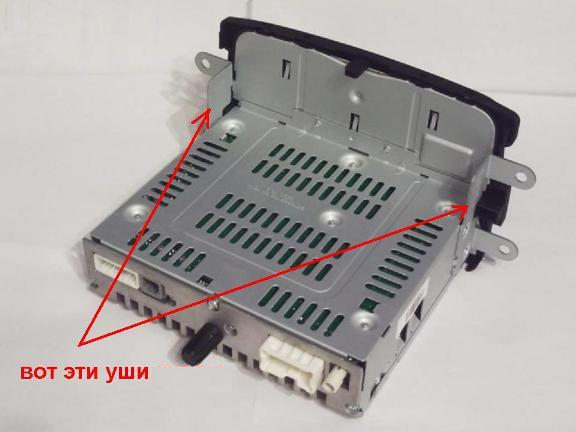

Гуру штатной магнитолы, подскажите парт номер ушей и панели
А может у кого они и завалялись

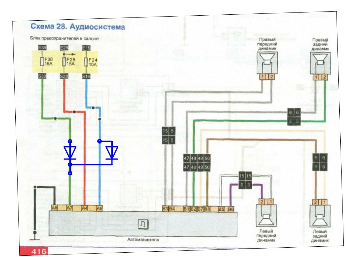

Здравствуйте.
Реально задолбало то, что магнитола отключается от каждого поворота ключа. Даже если ключ не полностью поворачиваешь, а до дежурного режима. Завелся, рубанулась, остановился заглушил - рубанулась. Слушаешь на стоянке заводишь и снова обрыв. БЕСИТ!
Подскажите пожалуйста простое и красивое решение этого безобразия.
Спасибо за внимание.

Сообщение от AndreyNag Посмотреть сообщение
Здравствуйте.
Посмотри темы про самостоятельную установку магнитолы - там расписано как нужно питание подавать, чтобы такого не происходило.
У тебя какой-то косяк в подключении магнитолы к питанию. У меня такое было на Степвэе. Попросил друга - он какую-то схемку сваял из конденсатора и диода на проводе питания- стало всё ок. Либо подключить питание не штатно. Чтоб на красном проводе магнитолы всегда + был. На рестайле при повороте в АСС работаеть без сбоя. "Тухнет" только при полном выключении зажигания.
Там по питанию есть желтый провод, на схемах он зеленый. Этот провод подключается после замка зажигания. Если его разрезать и соединить с красным, то мафон будет работать вечно. Но этот провод потребляет ток. Мизер - 5,6 мА, но все же.... Батарея раньше сядет.
Там есть еще и голубой. На нем +12 появляется при включении габаритов.
Развязку из диодиков нодо сделать, что бы зажигание на габариты не пошло.
При включенных габаритах аудиосистема работает постоянно. Если, выходя из машины, забыл погасить габариты или головной свет, тебе об этом напомнит включеная аудиосистема. Два в одном. )))
И еще раз: на схеме зеленый, у меня на машине - желтый.

У меня не тухнет.Только при полном выключении .
Магнитола на рестайле работает нормально. Выключения при повороте ключа наблюдаются на до рестайле...
