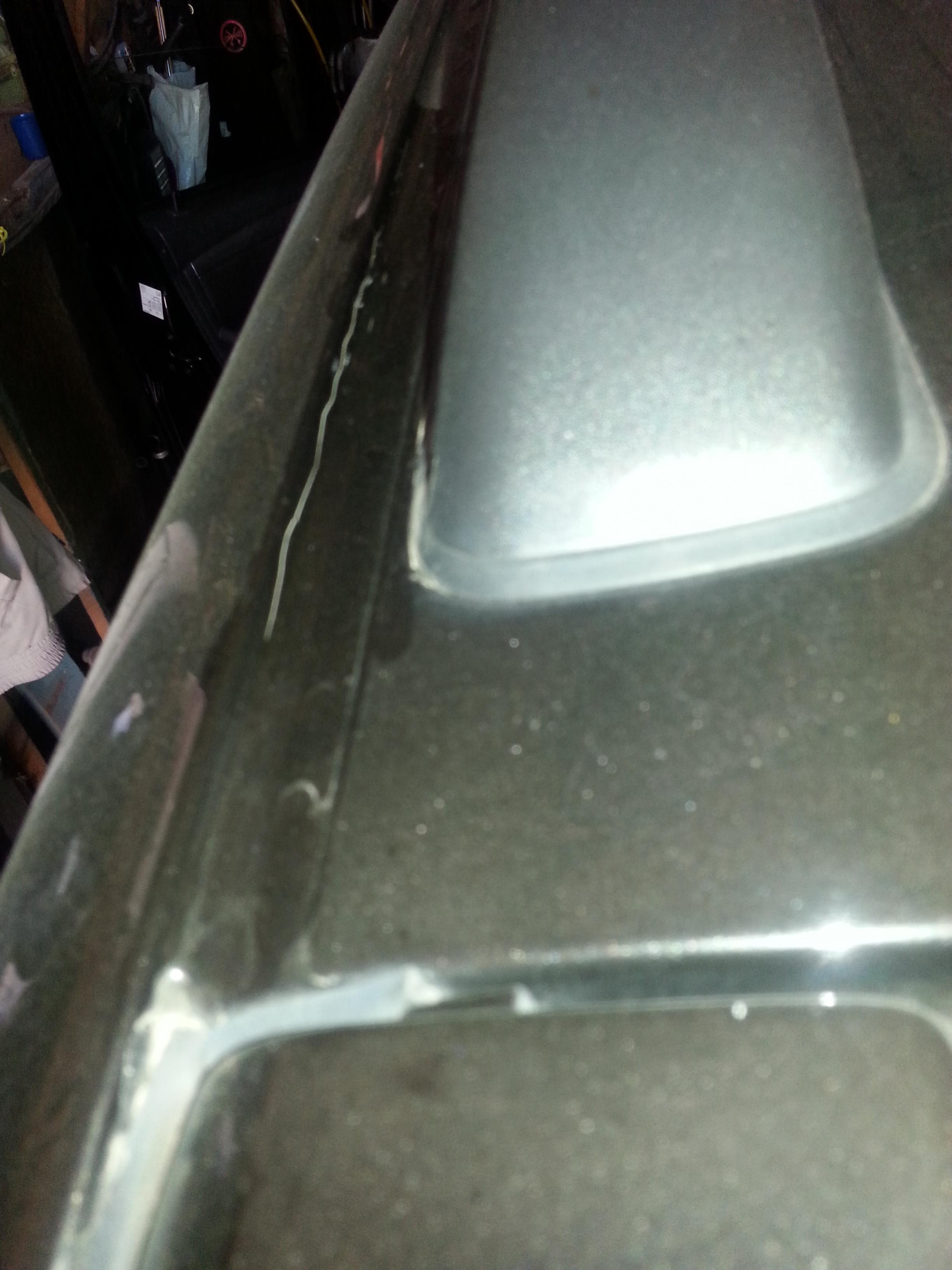

Вот вам на обозрение моя ,пресловутая,Трещина ЛКП...:Буд-то тонким,светлым фломастером прорисовали.

Сообщение от 4х4
Эротично. Вот по этому у меня дастер белый  И тоже 13 года с ПРОВАРЕННЫМ швом. Фуйня все это.Замажте и не парьтесь!!!!
