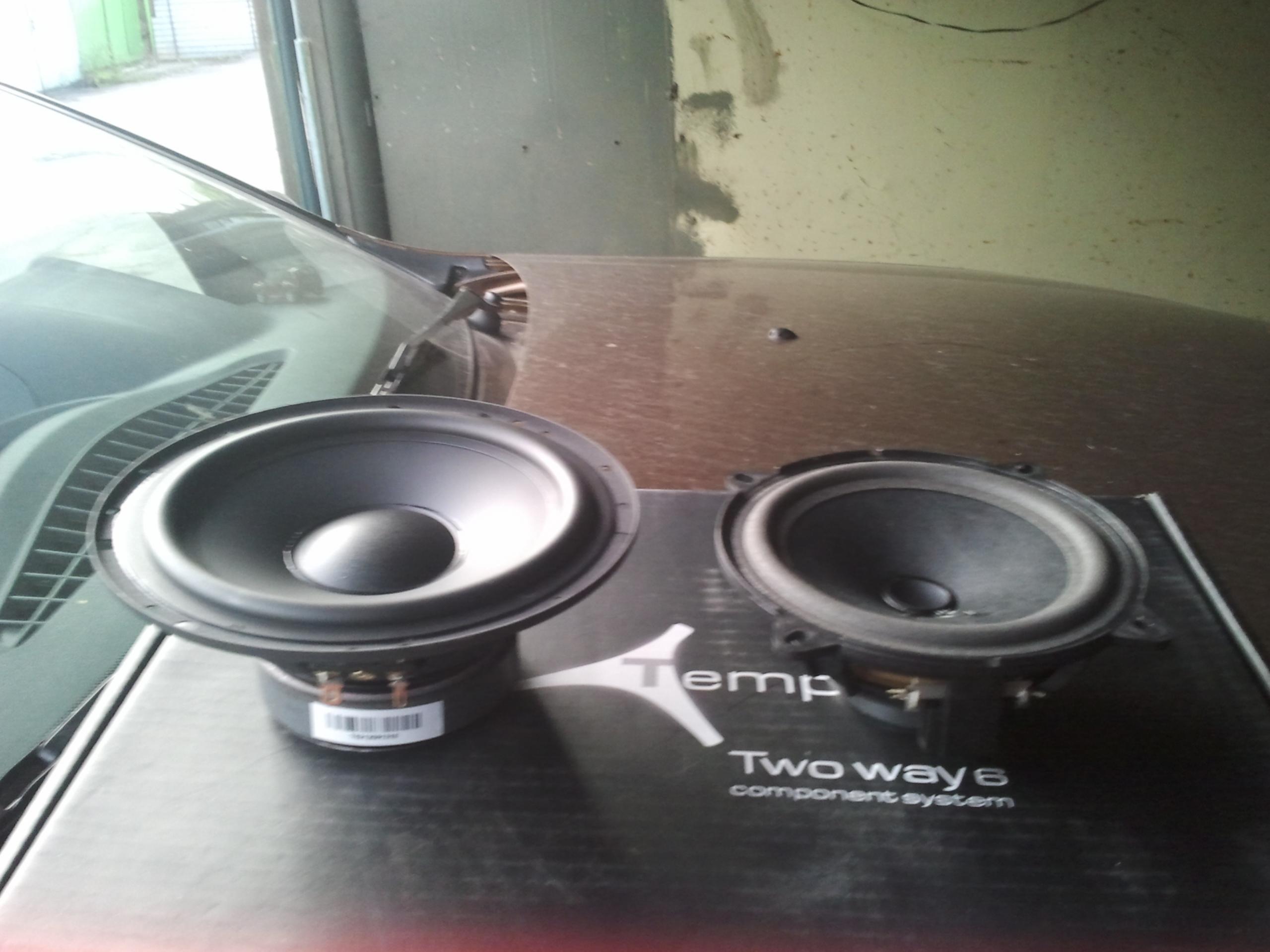

Скажи, а в задние двери тоже двухкомпонентную акустику 16 диаметра поставил? Куда крепил усилители? Я планирую сделать что-то подобное. Пока сделал шумоизоляцию и поменял акустику в пассажирской передней двери - уже есть ВАУ-эффект!!! А что будет дальше...
У меня для галерки есть "блины", поэтому либо не ставить акустику в двери, либо покупать еще динамики...
Про усиление сигнала магнитолы с её выхода спецы отзываются не очень, т.к. в штатном усилителе магнитолы много искажений и добавляя усилки мы просто умножаем не качественный звук, вот и пытаюсь найти линейный вход, тот который до усилителя в магнитоле и вывести его наружу.
По поводу умножения некачественного звука с тобой согласен,но это все таки ближе к теории. На практике с помощью настроек уселка можно добиться боле менее приемлемого звучания. Конечно когда на рынке появится двухдиновая магнитола,за разумные деньги, не требующая переходных рамок, я ее поменяю. Насчет установки акустики и саба мне кажется нам в другую тему.Я все ни как не выложу фотоотчет о проделанной работе,от шумки дверей до установки усей.В ближайшее время отпишусь. А так в кратце: в задние двери поставил тоже двухкомпонентную(больше побаловать задних пассажиров),хотя туда достаточно и коаксиалов. Под блины нужно городить акустическую полку,да и как правило звуковая сцена формируется именно спереди,так что мощный тыл не нужен,разве что через них качать басы.Четырехканальный усь и конденсатор закрепил на широкой половинке спинки дивана,а двухканальный в нише в багажнике с водительской стороны, там же (вдоль левой задней арки) и фазоинверторный саб...

А вы слушали например штатную акустику Тигуана или Кошкая? А я да! И считаю,что Рено на нас с вами сэкономил! Ибо как можно извлечь что либо приемлемое,из бумажных динамиков в пластмассовом корпусе ,с магнитом на холодильник! И не нужно всех равнять под одну гребенку,я так же как и вы уважаю окружающих и моя машина не подрыгивает от прослушивания магнитолы,а уж если и подпрыгивает то только от езды по пересеченной местности! Впрочем оставляю вас при своем мнении,так как считаю дальнейшее обсуждение этого вопроса бессмысленным.
